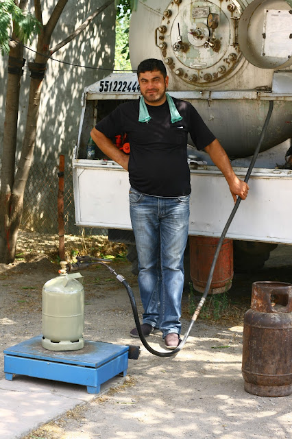

und fahrt nach Georgien. Ist eh schön und da kann man die Gasflaschen auffüllen lassen, ohne dass man einen Adapter mitbringen braucht. Wir mussten mit Kalimero bei 5-6 Auffüllern fragen, bis einer den passenden Anschluss hatte. Nix Tankstelle, die alten Tanklaster, die am Wegesrand stehen.
Der junge Mann war sehr verantwortungsbewusst und hat die Kippenraucher weggeschickt, die die Europäer mit dem gelben Auto sehen wollten.

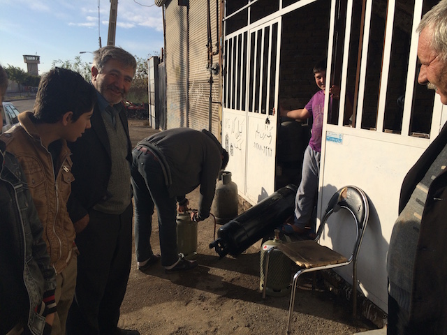

wir haben zwischenzeitlich ähnliche Erfahrungen beim Befüllen im Iran gemacht. Allerdings ohne Laster, sondern von Flasche zu Flasche und dort haben sich die Männer an der nebenstehenden Gasflamme noch die Kippen angezündet. Ich bin dann mal in Deckung gegangen.
Ab Weihnachten sind wir dann in Indien. Bin schon gespannt, wie wir dann dort die Flaschen voll kriegen. Naja, dann kann ich im Nachhinein eine Anleitung schreiben, wie man mit den kleinen Gasflaschen um die Welt kommt und die dann teuer an Biomobil verkaufen
