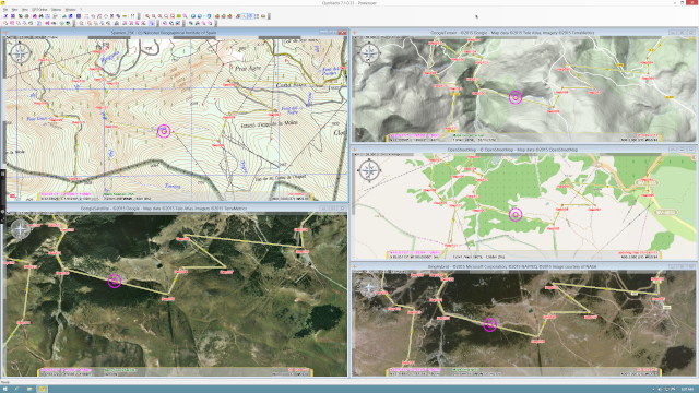

Ich versuche mal ein Bild einzubinden. Ansonsten siehe
http://filez.foxel.org/bi75 und http://filez.foxel.org/biEH in voller Größe.
Da ist TTQV bei etwas, wo es wirklich glänzt. Topografische Karte von Spanien (die es auch noch automatisch mit der Französischen kombiniert), Satellitenbild von Google, Satellitenbild von Bing (in einer anderen Jahreszeit und zu einer anderen Uhrzeit aufgenommen), Schattiertes Reliefmodell von Google (schön für die Übersicht, wo ein Tal weiter geht) und Openstreetmap (wo oft neue und inoffizielle Wege eingezeichnet sind - zumindest in viel bereisten Gebieten). Das ganze mit einigen zehntausend POIs und Routenpunkten.
Nur mit der Topografischen Karte wäre man da nicht weiter gekommen (Ohne hinzufahren )
Bei derartiger Nutzung wird TTQV aber auch recht schnell instabil. Trotzdem: für einfache NAvi-Funktionalität fährt man sicher mit was günstigerem einfacher. Wer aber jede Art von Karten - im Zweifel auch gescannte einbinden können will - kommt wohl an TTQV schwer vorbei.
--max
