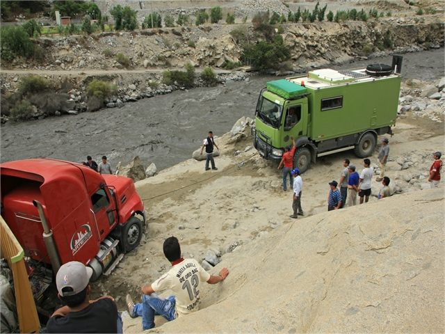

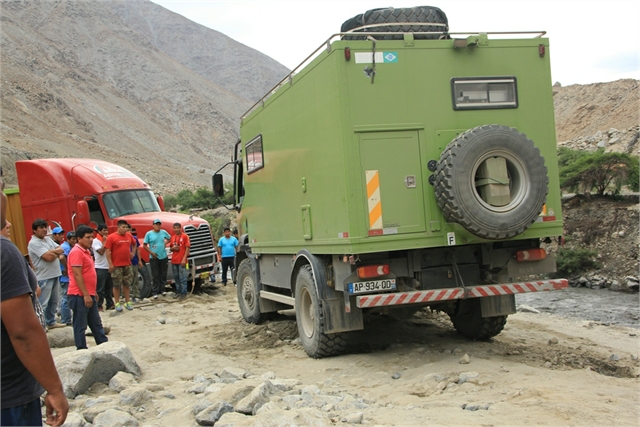

mal eine kurze Story von unterwegs....
Auf dem Weg zum Canon del Pato in Peru standen wir nach einem Erdrutsch in einem Stau weil sich ein LKW saubloed festgefahren hat.
Auf der anderen Seite stand ein franzoesischer Overlaender der den schwer beladenen Sattelschlepper versuchen wollte rauszuziehen...allerdings ohne Erfolg! Nach einigen Stunden haben die Bauarbeiter eine Spur neben dem LKW gezogen und es ging wenigstens fuer uns weiter....
Die Geschichte ist auch ab heute auf unserer HP in Peru II zu lesen.....

... und beim Havaristen noch eine Rampe an den festgefahrenen Rädern gegraben hätte. Häufig versucht man ein feststeckendes Fahrzeug mit Gewalt über eine rechtwinklige Stufe/Kante zu zerren, anstelle diese Kante abzuschrägen.
Bild 2 sieht so aus, als hätte man da noch mehr Schaufeleinsatz benötigt. Die Zugmaschine scheint ja auch in der Mitte aufzusitzen. Somit wäre es wahrscheinlich nicht schlecht gewesen auch unter dem Teil kräftig die Schaufel zu nutzen ...
... aber schaufeln ist ja anstrengend :angel:

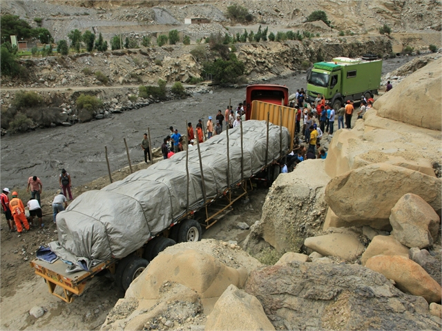

Nochmal zurück zu den Bildern des Bergeversuchs.
Ich glaube, es wäre einfacher gewesen, den festsitzenden LKW nach hinten rauszuziehen. Das geht ja meistens leichter, da die Einfahrspuren im günstigsten Fall wie Gleise wirken.
Außerdem wäre das Bergefahrzeug dann in der richtigen Richtung gestanden. Aber wie der Kommentator schon erwähnte, es musste zuerst die Vorbeifahrspur für den Gegenverkehr präpariert werden.
Trotzdem, ein interessanter Fall.

Wahrscheinlich wog der Sattelzug deutlich mehr als 40 t. Die Bergung mit einem nur 10 t schweren Fahrzeug halte ich für aussichtslos. Selbst mit einem schweren KAT 6x6 hätte es ohne graben wohl nicht funktioniert, da man die Traktion gar nicht auf die Piste bringen würde.
Und wenn, dann ist die Frage ob es die Befestigungspunkte aushalten würden. Und schon aus diesem Grund sollte man in sollen Fällen nicht rückwärts ziehen. Es wäre schade um das Führerhaus. Ein Loch im Koffer kann man leichter wieder flicken. :ninja:

Hai Emil... Die 40to sind wohl eher zuwenig...die Läden was darufpasst.... 60to sind nichts ungewöhnliches...
