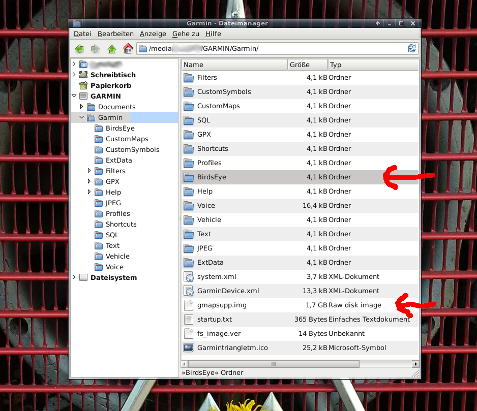

Re: Garmin Montana 600
Hallo Sigo,
wenn Du das Montana per USB anschliesst, dann bekommst Du ein Laufwerk mit dem Namen GARMIN angezeigt.
Da drunter gibt es unter anderem einen Ordner "Garmin".
- BirdsEye Daten
In dem Ordner "Garmin" gibt es einen Unterordner "BirdsEye". Da stehen die BirdsEye Dateien drin.
(Screenshot oberer Pfeil, die Darstellun sieht auf Deinem Computer evtl. anders aus)
Wenn Du den Inhalt dieses Ordners weglöschst, dann sind die BirdsEye Daten vom Gerät gelöscht. Den Ordner selbst solltest Du stehen lassen.
- Nicht mehr benötigte Karten
Ich nutze OpenStreetmap Karten, die stehen im Ordner "Garmin", Dateiname z.B. "gmapsupp.img" (Screenshot unterer Pfeil).
Auf meinem Montana ist zur Zeit nur eine Karte installiert.
Die kannst du auch direkt weglöschen. Du erkennst Karten gut an der Dateigröße.
Falls Du gekaufte Karten einsetzt sieht das vermutlich anders aus, damit kenne ich mich leider nicht aus.
Generell ist Vorsicht angesagt wen Du das Dateisystem des Garmin direkt bearbeitest. Zuviel gelöscht, und das Gerät startet nicht mehr.
Den Inhalt des "BirdsEye"-Ordners kannst Du gefahrlos löschen.
Viel Erfolg und gute Reise
Lars
- BirdsEye Daten
Lars

Bitte aufpassen, falls du eine SD-Karte verwendest, zeigt der Dateimanager 2 Laufwerke an! Vorsicht beim Löschen im Dateisystem der internen Ordner. Mein Link beschreibt sehr ausführlich und verständlich wie es geht.
