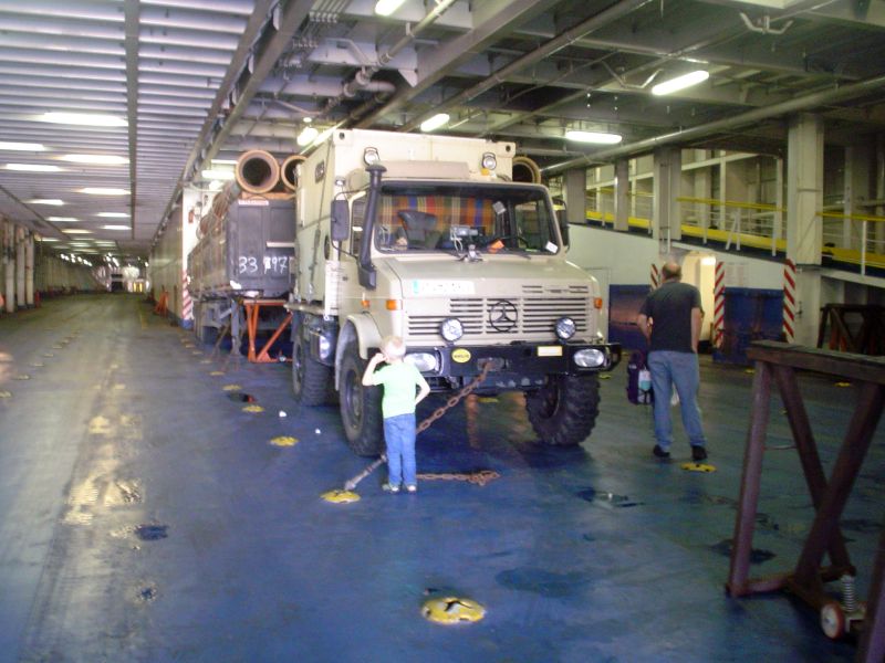

warum sollen Anschlagpunkte, die über die Radbolzen befestigt werden, stabiler bzw. fürs Fahrzeug unkritischer sein, als wenn man an der Anhängekupplung bzw. Schleppkupplung anschlägt? Ich gehe jetzt von einem LKW-Rahmen aus.
Anders als bei der Ladungssicherung beim Strassen- oder Schienentransport hat man beim Seetransport erhebliche und lange Einwirkende seitliche Kräfte durch den Seegang.
Die Radbolzen werden nahezu rechtwinklig auf Scherung beansprucht und die Radaufhängung muss die Fahrzeugmasse, die ja über die Federung eingiermaßen frei beweglich schwanken kann, in diesem Fall auch bei "unüblicher Krafteinwirkung" aushalten. Zurrt man dagegen am Rahmen bzw. an den Anhängekupplungen/Schleppösen, zurrt man die Federn ein Stück weit nieder und hat die Eigenbewegung des Aufbaus besser im Griff.
Die Belastbarkeit von Anhänge- und Schleppkupplung am LKW beträgt doch mindestens das Eigengewicht des Fahrzeugs, diese Kraft muss man mit einem Anschlagmittel erst mal aufbringen. Dazu kommt, dass die Anschlagmittel nicht rechtwinklig angreifen, weil es zwischen Anschlagpunkt am Schiffsboden und Schleppöse i.d.R. immer einen "schrägen" Winkel geben wird.
(im Bild fehlt noch eine Zurrkette zur Fahrerseite hin, am Ende war der Mog vorne und hinten je zweifach gelascht, d.h. symmetrisch)

"Ladungssicherungsbeispiele:
Ro-Ro-Schiff, Ro-Ro-Spezial-Schiff (Autotransporter):
Einsatz von Zurrketten bzw. Drahtseilen mit Spannelementen (z.B. Spannschrauben oder Spindelspannern) oder Zurrgurten / Laschings (z.B. Lkw-Laschings mit Ratschen) zur Aufnahme von Horizontalkräften, um ein Rutschen und Kippen zu vermeiden. Die Ladungssicherungsmittel sollen beim Seetransport steif, aber ohne größere Vorspannung sein"
Ein Bildchen gibts auch dazu: Sicherungsschema für Lkw an Bord eines Ro-Ro-Schiffes in Anlehnung an [59].
die Transportversicherer im Gesamtverband der deutschen Versicherer sehen das bei PKW so:
"Die Verladevorschriften des Herstellers sind zu beachten.
Die Ladungssicherung ist grundsätzlich abhängig von den vorhandenen Sicherungselementen, der Masse und Art des Fahrzeuges sowie vom Stauort.
Das Transportmittel muss über Einrichtungen zum sachgemäßen Verzurren der Fahrzeuge verfügen (Laschmittel, Laschpunkte, wie z.B. Zurr- bzw. Laschringe und -töpfe u.ä.). Bei der Verwendung von Zurrgurten ist darauf zu achten, dass nach vorn und nach hinten die gleiche Anzahl Zurrgurte benutzt werden. Wenn keine entsprechenden Verladevorschriften verfügbar sind, werden sie an speziellen Laschaugen oder an den Schleppeinrichtungen der Fahrzeuge befestigt. Sind keine oder nicht genug Laschaugen vorhanden, können sie an den Federn, Achsen und bedingt am Chassis bzw. am Fahrzeugrahmen befestigt werden. Sie dürfen jedoch nicht an Rädern, Felgen oder Stoßstangen angebracht werden." (Quelle: TIS-GDV)
Und bei LKW so:
Die Ladungssicherung ist grundsätzlich abhängig von den vorhandenen Sicherungselementen, der Masse und Art des Fahrzeuges sowie dem Stauort. Die nachfolgenden Erläuterungen beziehen sich lediglich auf Fahrzeuge im unbeladenen Zustand.
Das Transportmittel muss über Einrichtungen zum sachgemäßen Verzurren der Fahrzeuge verfügen (Laschmittel, Laschpunkte, wie z.B. Zurr- bzw. Laschringe und -töpfe u.ä.). Bei der Verwendung von Zurrgurten, Zurrketten oder Drahtseilen ist darauf zu achten, dass nach vorn und nach hinten jeweils die gleiche Anzahl benutzt werden. Wenn keine entsprechenden Verladevorschriften verfügbar sind, werden sie an speziellen Laschaugen oder an den Schleppeinrichtungen der Fahrzeuge befestigt. Sind keine oder nicht genug Laschaugen vorhanden, können sie an den Federn, Achsen und bedingt am Chassis bzw. am Fahrzeugrahmen befestigt werden. Sie dürfen jedoch nicht an Rädern, Felgen oder Stoßstangen angebracht werden.
Fahrzeuge mit einem Gewicht von mehr als 20 t neigen dazu, stark in den Federn zu arbeiten. Daher sollten sie mit Hilfe von Böcken aus den Federn gehoben werden." (Quelle: TIS-GDV)
Es gibt dort auch Beispiele:
Re: Seetaugliche Zurrung
Und warum dann hier die Fragestellung. Du weißt es doch, wie immer, eh besser.laforcetranquille hat geschrieben:..........nebenbei, ich habe drei Jahre Seefahrtsausbildung und weiss wie gezurrt werden muss
Vielleicht ist Wim sein Womo einfach nicht RoRo tauglich wegen fehlender Anschlagpunkte .
Auch denke ich das in diesen Fall Alterstatsinn einen nicht weiterbringt .
die guten , stabilen MAN-Schäkel, welche am Rahmen befestigt aus der vorderen Stossstange rausgucken, wären doch ganz brauchbare Zurris
Oder sind die an Wim´s Auto nicht dran? (waren Aufpreisausstattung
Frage meinerseits: Sind die erwähnten Schäkel zusammen mit der Anhängerkupplung ausreichend bzw. guten Gewissens zu empfehlen?
MAK
MAK
Beim 1017A vom Bund sind vorne und hinten solche Ösen für Schäkel am Rahmen angebracht und dienen da zur Sicherung beim Bahn und Schiffs Transport . Insgesamt 4 Stück .
Wen es soweit ist werde ich sie Gelb an pinseln . Aber Vorsicht wen ihr eine H-Zulassung habt , nicht bei allen Fahrzeugen ist das Zeitgenössisch .
- Beiträge: 17894
Ich glaube nicht, daß an Wims Weißwaren-Nasenbär auf 4x2-MAN-Fahrgestell solche Schäkel sinnvoll montiert werden können.makabrios hat geschrieben:die guten , stabilen MAN-Schäkel, welche am Rahmen befestigt aus der vorderen Stossstange rausgucken, wären doch ganz brauchbare Zurris![]()
Oder sind die an Wim´s Auto nicht dran? (waren Aufpreisausstattung)
