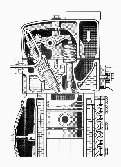

Du kannst beim 1017 (bzw. bei jedem Fahrzeug mit dem Motor OM352) nicht schnell mal die Leitungen an den Einspritzdüsen zum Entlüften lösen, wie das bei anderen Fahrzeugen geht. Die Einspritzdüsen liegen unter der Zylinderkopfhaube, da kommt man nicht dran ohne die Zylinderkopfhaube und vorher vermutlich etliche Schläuche und Leitungen (unter anderem die Ladeluftleitung vom Turbolader) abzubauen.
Die sichtbaren Verschraubungen, an denen die Einspritzleitungen im Zylinderkopf verschwinden, sind nicht die Anschlüsse der Leitung an den Einspritzdüsen!

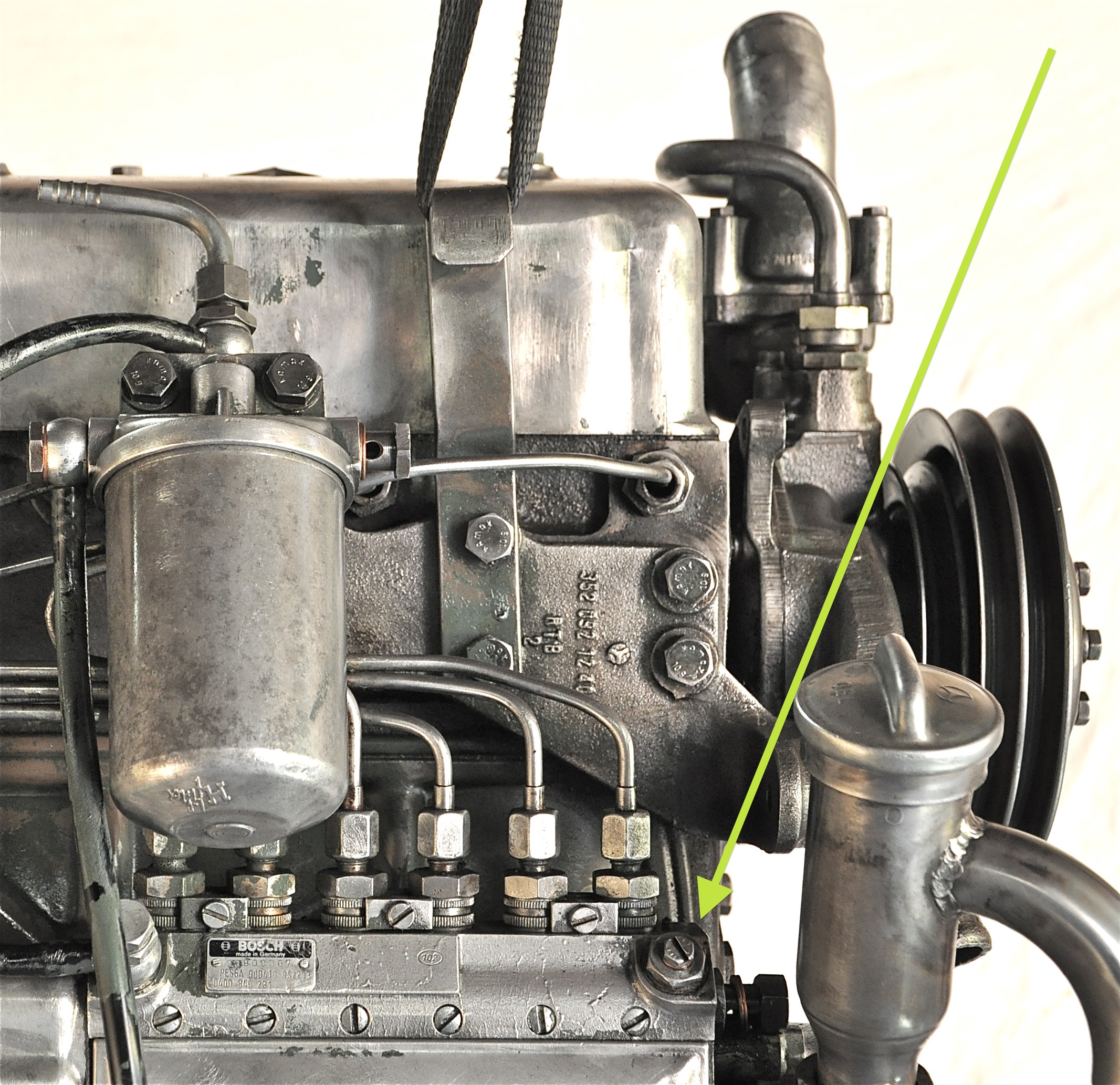

6er Schaube mit 10er Schlüsselkopf oben vorne am Ende der Pumpe kurt vor dem Gehäuse mit dem Stirnrad, von dem sie angetrieben wird.

Genau so!roter brummer hat geschrieben:Die Einspritzpumpe entlüften, vorne die Schraube auf und weiter pumpen, oder wie muss ich mir das vorstellen?
Natürlich die richtige Schraube, also die Entlüftungsschraube aufmachen. Die hat in der Regel gleichzeitig Sechskant (SW10) und Schlitz und sitzt in einer Art "Überwurfmutter" (ich nenne das mal so, damit Du verstehst was ich meine), sollte also zu erkennen sein.

Re: (bisschen) SOS - Entlüftungsproblem/Kurzzeitkennzeichen
anbei ein Bild der Entlüftungsschraube, ...sollte bei Dir eigentlich ähnlich sein.
Zieh die Schraube mit Vorsicht an, reißt gerne mal ab…
Hendrik
Hendrik
- Beiträge: 702
Danke für Das Bild, Bilder machen alles so wunderbar anschaulich!
