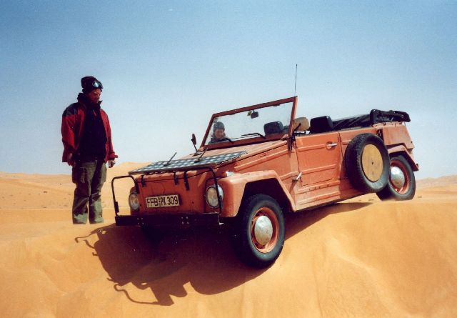

aber besser noch nimmste gleich den Kübelwagen am besten frühe Versionen mit Vorgelege...
der ist bestens geeignet für die Sahara...aber die ist ja nur ein Bruchteil des Vorhabens und lässt sich locker ohne Dünen durchqueren...

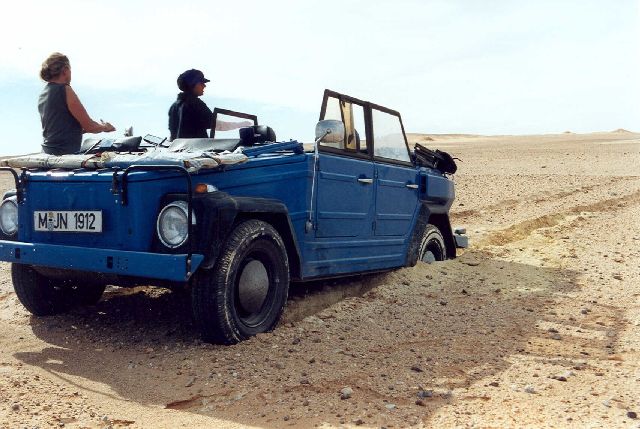

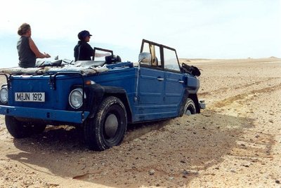

mit sowas haben wir den Grand Erg in Algerien durchquert:
Gara Khanfusa gaaaanz oben...4x2 ;-
Fech Fech von 80 km/h auf Null in 20 m....
die Autos hatten aufgebohrte 2.0 l Maschinen (90!) PS und Motorradtrittbügel seitlich zum besseranschubsen...
Die 2 Sandbleche haben wir selten gebraucht.
das waren 8 Wochen nur draussen...50 h Sonnenbank nonstop sind ein Witz dagegen...
selbst die Kinder haben sich kaputtgelacht...ein Auto ohne Dach...
