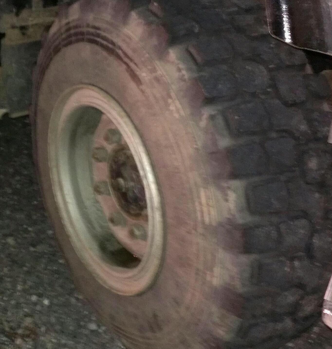

Auf dem Rückweg Von Tunesien hat sich in süditalien Die Felge hinten Rechts gelöst. Dabei sind zum Glück nur ein radbolzen Und eben die abdeckhaube vom außenplanetengetriebe kaputt gegangen. Da ich mit zwei Kleinkindern unterwegs Bin eilt es etwas. Lokal sind keine Teile zu bekommen. Der ADAC versucht in dt neuteile Zu besorgen. (Vermutlich sehr teuer)
Zu den Fakten folgendes:
LKW: magirus deutz 170d11fa bj 1980
Benötigte Teile: Abdeckung ap, konusringe, radmuttern
Kann nur über Tel ins Internet. Wetter... 5C und dauerregen.
Freu mich über Unterstützung. Beste grüße uli

Könnte die Ursache für den Radverlust etwas mit den neuen Rädern zu tun haben?Ulf H hat geschrieben:... es sind "neue" Felgen (erst direkt vor der Reise am Fahrzerug montiert) für und mit 14,5 R 20 Reifen ... die Radbolzen sollten noch original sein ...
Frage an Uli: Was für Felgen sind das (mittenloch- oder bolzenzentriert)? Wurde ein Distanzring an der Hinterachse verwendet (sonst könnten die Gewindegänge der Radbolzen nicht ausreichen)?
- Beiträge: 24922
Re: sos ap-deckel zerstört. panne in süditalien
... es ist davon auszugehen, dass neue Räder und Radlosigkeit miteinander zu tun haben ... zu kurzes Gewinde auf radbolzen wäre ja auch eine mögliche ziemlich gemeine Ursache ... man ballert die Muttern (evtl. sogar mit dem richtigen Drehmoment an) trotzdem sitzt die Felge nicht richtig fest, nur so fest, dass es nicht auffällt
... ich hoffe, die versprochenen Fotos helfen das Rätsel zu lösen ...

... Radmuttern waren wohl die bekannten Mitsubishi-Canter-Muttern ... mehr weiss ich grad auch nicht dazu ...
Mein favorit... Muttern Zu groß für Felge. Ist in Der abreiseeile nicht aufgefallen. Fotos gehen nicht. Der Automat sagt Datei ungültig. Mach Morgen Neue Und probiere es nochmal.
Schlafts gut
... da wurden wohl die neuen Felgen (ich vermute mal Kronprinz, passend für 14,5R20) mit den Canter-Muttern der alten Russenfelgen (vom ZIL 131, passend für 14.00R20) montiert ...
Canter-Muttern sprechen ja eindeutig für Felgen ohne Bolzenzentrierung. Aber wozu braucht Uli dann die Limesringe???
Eine Distanzscheibe kann ich nicht erkennen.
... Bilder sind von der Vorderachse ... Problem trat aber hinten auf ... Canter-Muttern haben einen Konus, sind also für Bolzenzenztierte Felgen ... das Rätselraten dauert an ...

Ulf H hat geschrieben:... da wurden wohl die neuen Felgen (ich vermute mal Kronprinz, passend für 14,5R20) mit den Canter-Muttern der alten Russenfelgen (vom ZIL 131, passend für 14.00R20) montiert ...
Ich glaube genau das ist das Problem. Der eine konus passt nicht zu dem Anderen. Dichtring gab's in München. Kostet aktuell 18.-.
Gruß aus dem verschneiten Italien
Kugel- vs. Kegelsenkung?ulistah hat geschrieben:Ulf H hat geschrieben:... da wurden wohl die neuen Felgen (ich vermute mal Kronprinz, passend für 14,5R20) mit den Canter-Muttern der alten Russenfelgen (vom ZIL 131, passend für 14.00R20) montiert ...
Und jetzt willst du die Felgen mit den Originalradmuttern und Limesringen befestigen, richtig?

Hey Uli,
bitte beachte die PN...
Versuche zwei alte 8.25`er Felgen aufzutreiben und schneide dir Distanzscheiben raus, kann ich dir auch ggf. machen und schicken!
Nicht die Felgen einfach wieder, wie gehabt, festschrauben!
LG. Daniel

Genau. Das ist Der Plan. @Daniel: Scheiben sind drin @alle: Bilder gehen nichttonnar hat geschrieben:Kugel- vs. Kegelsenkung?ulistah hat geschrieben:Ulf H hat geschrieben:... da wurden wohl die neuen Felgen (ich vermute mal Kronprinz, passend für 14,5R20) mit den Canter-Muttern der alten Russenfelgen (vom ZIL 131, passend für 14.00R20) montiert ...
Gruß uli
