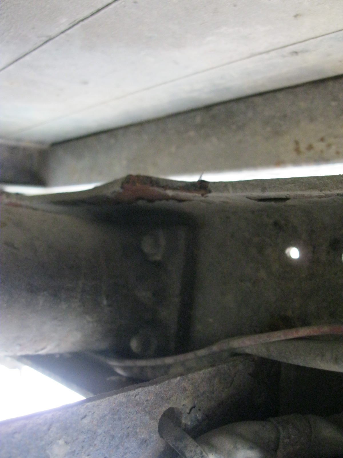

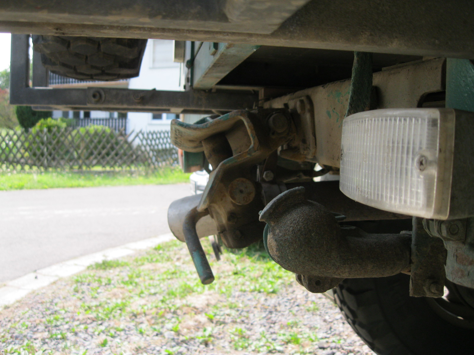

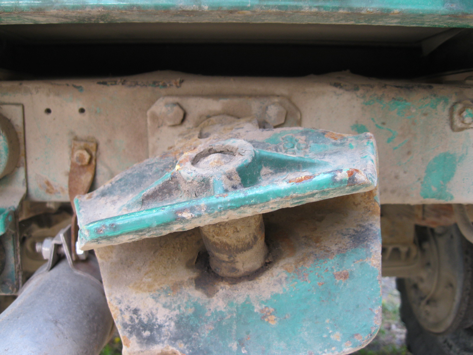

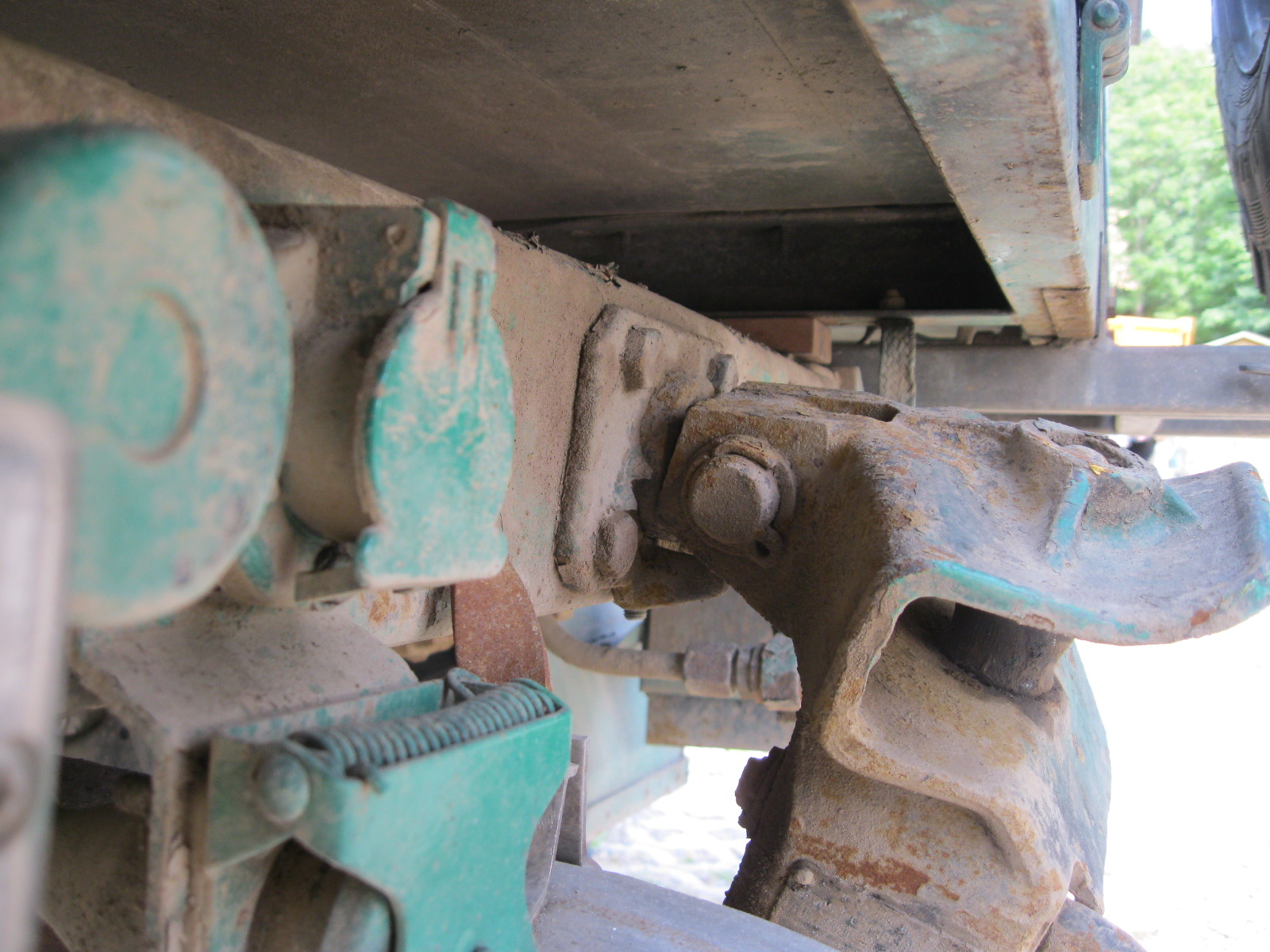

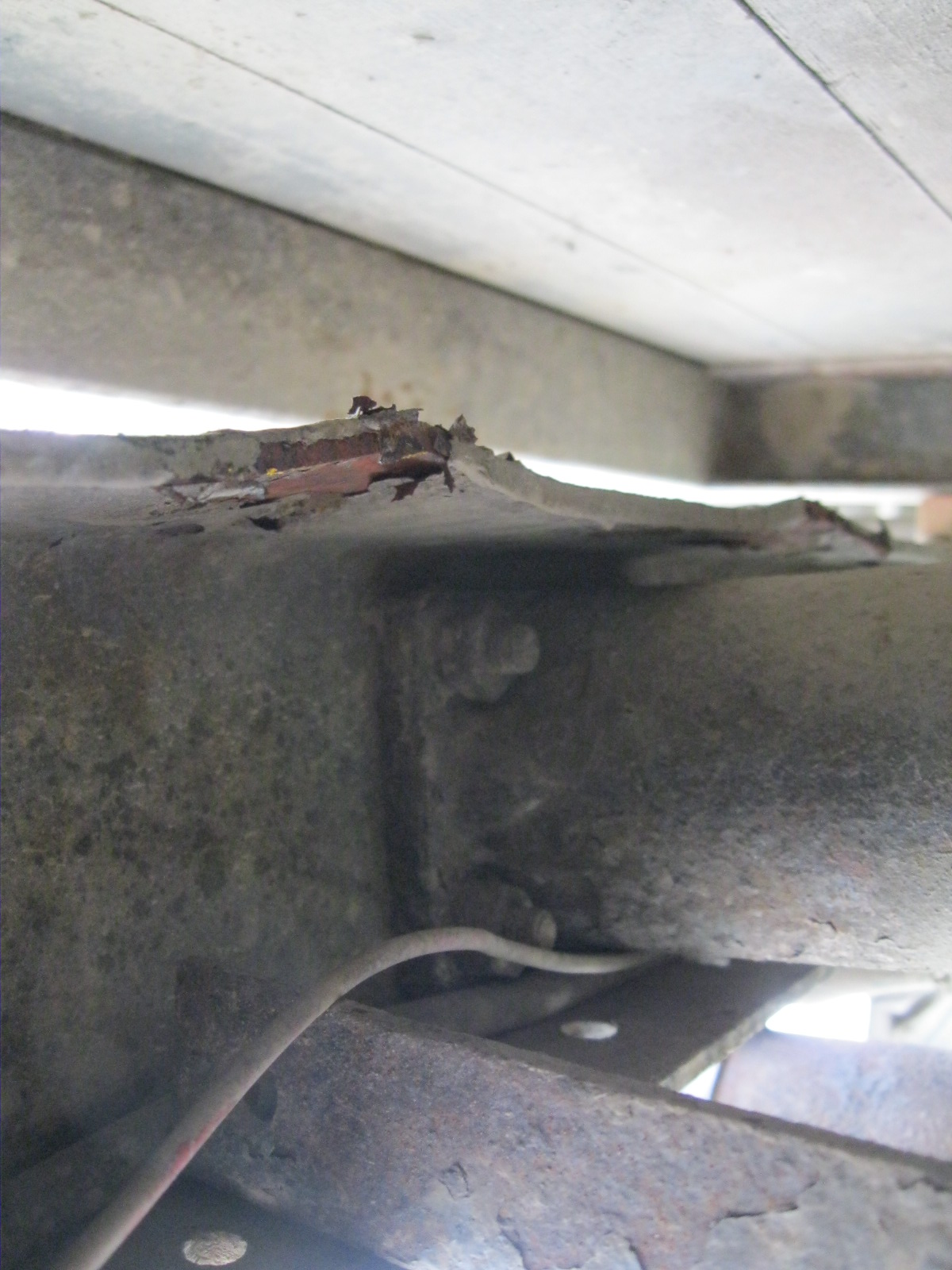

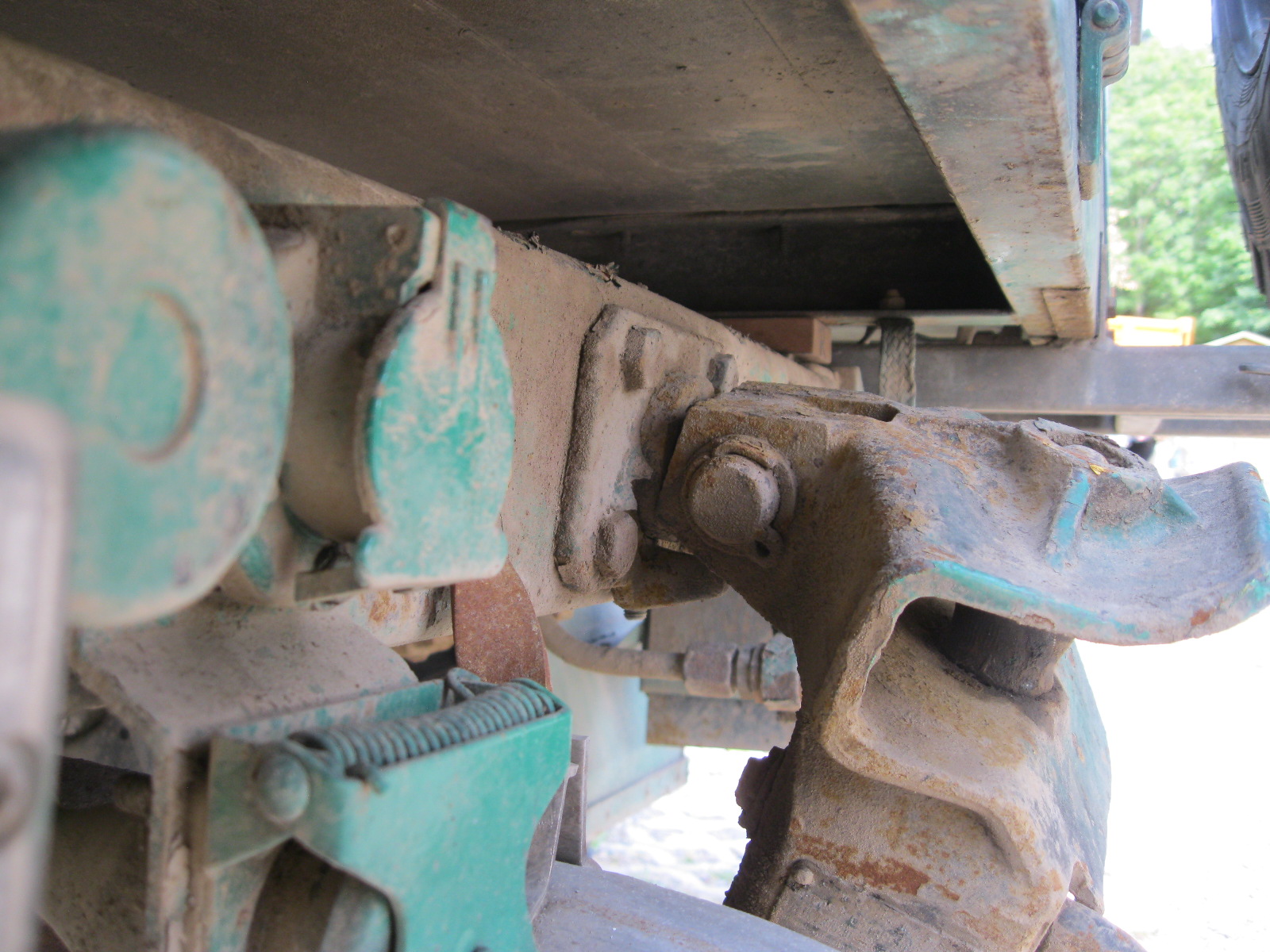

Hallo Forum,
am 11.08. hab ich unseren Hanomag, zurück aus Island, in Cuxhaven abgeholt. Leider mußte ich einen Schaden an der Hecktraverse samt Anhängekupplung feststellen. Den Schaden hab ich mir beim Abholen durch das Personal des Hafens schriftlich bestätigen lassen. Das Transportunternehmen stellt sich nun bei der Schadensregulierung quer und streitet alles ab! :mad: :motz:
Ist vielleicht ein Anwalt unter uns, der mit solch einer Sache Erfahrung hat. Hat sonst jemand schon mal einen Schaden bei der Verschiffung gehabt? :search:
Unten die Fotos vom Schaden
Gruß der gesetzlose Saarländer

#2 Beitrag von pete » 2012-08-26 11:34:39
Vor ca. 20 Jahren bin ich mal mit einem DB- NG 2235 von Mukran nach Klaipeda und zurück.
Hin auf der deutschen Fähre , retour mit der litauischen Fähre.
Die Litauer wollten die Haken an der Stoßstange einhängen! :ninja:
Konnte ich gerade noch verhindern.
Haben dann gemeinsam das Fahrzeug gesichert. :blush:
Dein Schaden wird bei der Fahrzeugsicherung auf dem Schiff entstanden sein! :motz:

#7 Beitrag von landwerk » 2012-08-26 14:26:11
Moin ,
Falls Du mit Samskip verschifft hast.
Die zurren genau da ! Zugmaul vorne , Zugmaul hinten.
Mit Ketten ,die in der Mitte gegenläufige Gewinde zum spannen haben.
Da gehen die dann mit ca 80 cm Rohr rein und drehen das Fest.
Ich könnte mir gut vorstellen, das da einiges an Kraft zusammenkommt.

@Bluekat
Ich hab Zeugen die bestätigen können das ich das Fahrzeug ohne den Schaden an den Hafen gebracht habe, die haben den Hanno am Tag der Abgabe noch auf dem Campingplatz in Reykjavik, eine halbe Stunde vor Abgabe gesehen! Der andere Zeuge am Abend vorher!
@ Flammkuchenklaus
Der Schaden war nicht verzeichnet,ich weis nicht ob Du so ein Formblatt schon mal gesehen hast, die sind eher für PKW´s gedacht, ähnlich wie eine kleine Explosionszeichnung. Um den Schaden in meinem Fall sehen zu können, hätten die Sich auch bücken müssen um den Schaden zu sehen, wenn der bei der Begutachtung schon vorhanden gewesen wäre! Ich hab nix gegengezeichnet bei der Abgabe in Reykjavik.
@ landwerk
Beim verzurren auf dem Hinweg haben die Hafenarbeiter wohl die hintere Anhängekupplung benutzt, auch 2002 wurde bei einem andrern Unternehmen auch nichts beschädigt. Keine Ahnung ob die, die das in diesem Fall gemacht haben bei der Unterweisung wie man das richtig macht, nur aus dem Fenster geschaut haben?
Die wehren sich mit Händen und Füßen, was heist hier Kulanz, die haben was verbockt, die müßten nur dafür grade stehen!

biglärry hat geschrieben:Was ein Zirkus wegen dieser krummen Hecktraverse. Einfach richten und fertig.
Nur zur Info: es ist nicht nur die Traverse "krumm", es sind auch die seitlichen U-Profile verdreht. Der Rahmen muss gerichtet werden und dazu muss auch der Koffer 'runter.
