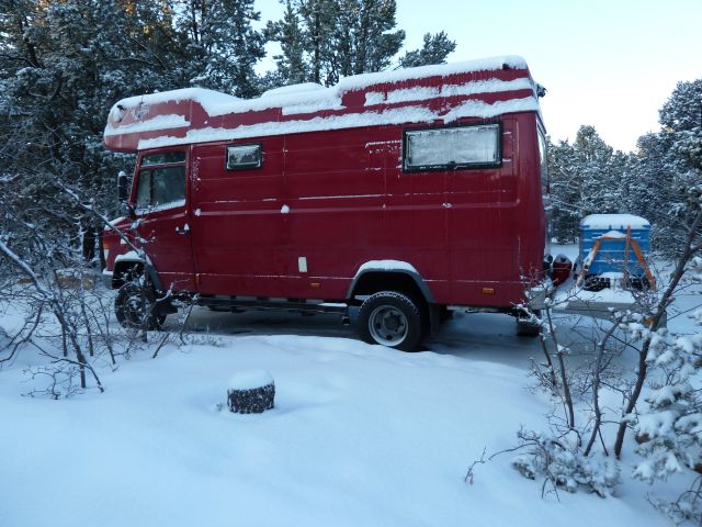

Tja, wenn Du aber in Schneeregionen reinkommst, dann haste Pech gehabt. Wir hätten ohne unser Aggregat Probleme bekommen weil wir dann doch ein paar Tage auf einem Platz bleiben. Und Schnee hatten wir doch des öfteren.Benny4x4 hat geschrieben:Solar aufs Dach und du brauchst den ganzen Mist nicht wir stehen ungewollt nun schon seit einem Mon. auf nem Campingplatz und brauchen deren Strom nicht.... im Gegenteil ich könnte denen noch was einspeisen![]()
Aber es gibt auch Ladegeräte die mit fast allen Strom Stärken klar kommen http://www.ebay.de/itm/VICTRON-CENTAUR- ... 1c1731ff6d
Gruss Benny
Grüße aus Montana
Hans

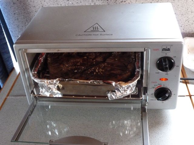

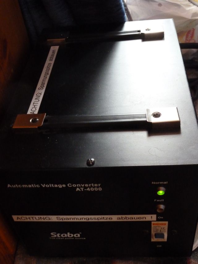

bei uns steht der 4kW Konverter (gekauft bei Amazon) im Inneren wegen der Feuchtigkeit, Schnee usw. Ohne Konverter möchte ich auf gar keinen Fall 1 - 2 Jahre in Nordamerika rumfahren trotz meines 2kW Stromaggregates, der 24V 255Ah Batterien, der 24V 100A Lichtmaschine und des 24V 60A Ladegerätes.
110V Zuleitung und 230V Ausgang gehen über das Fahrzeugfenster nach aussen - der Vario hat da ein kleines Kippfenster.
Gerade haben wir das saftige Steak verputzt.......... - und alles läuft über den Konverter.
Dazu ein Bier aus der einzigen Deutschen Brauerei in den Rocky Mountains - echt geil.....
Konverter gibts auch bei Conrad Elektronic, bei Seabridge und wie gesagt meiner war von Amazon.
Hans
