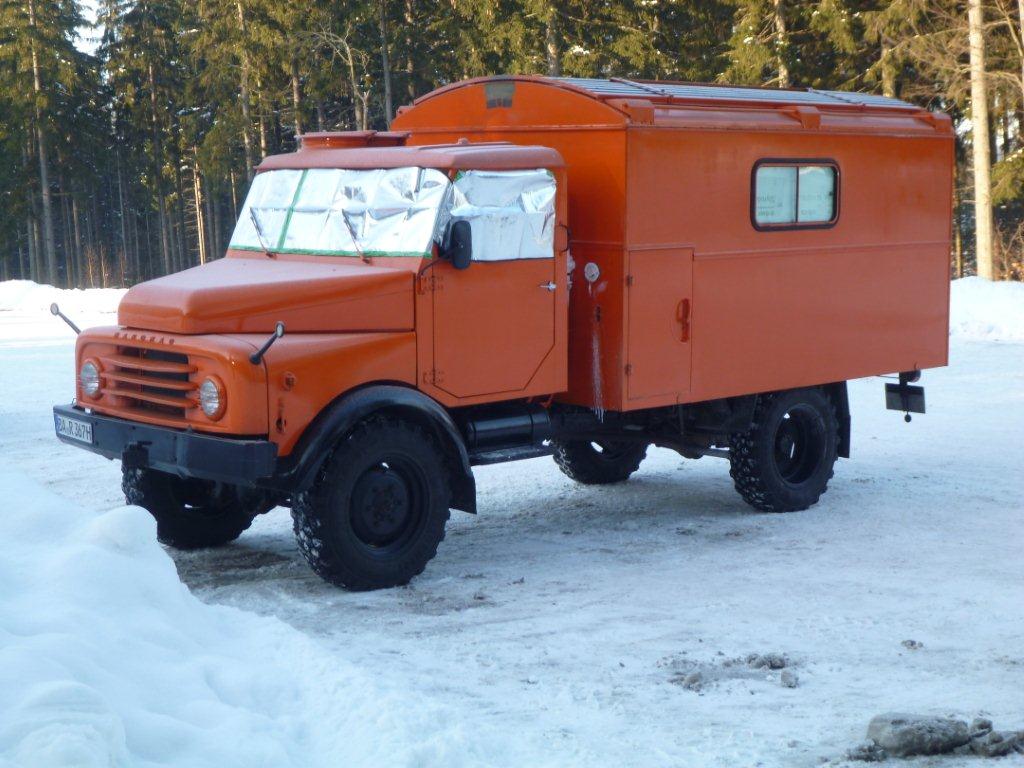

war am Wochenende ein wenig mit dem Hanomag unterwegs.
Bin an den Ochsenkopf (Bayern, Franken) gefahren und hab die Heizung ausprobiert. Lief super!

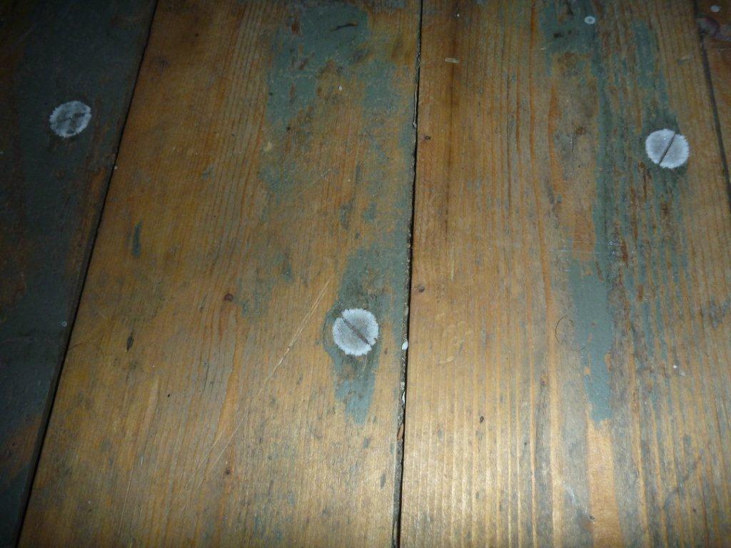

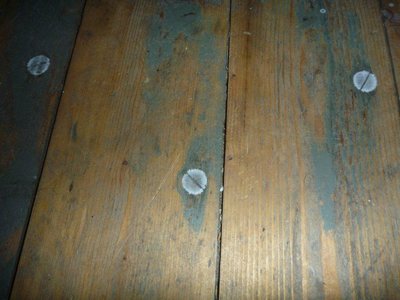

Nur den Boden muss ich noch isolieren, das Holz war saukalt und die Schrauben hatten alle eine Schneemütze auf – innen wohlgemerkt!
Samstag früh hatte es 18 Grad minus, Sonntag früh sogar 20.
Die erste Nacht stand ich auf nem Wanderparkplatz, die zweite auf dem Womo-Stellplatz in Bischofsgrün.
Der liegt direkt am Friedhof und hat neben der Aussegnungshalle ein Klo.
Einmal bei minus 18 Grad im Wald … das reichte mir wirklich!
Sonntag früh um halbacht hab ich dann den Hanomag wieder zum Leben erweckt
… und wohl auch die anderen Stellplatzgäste :D .
Habe den Startvorgang auf Video aufgenommen und bei w.vimeo.com reingestellt.
Hab das zum ersten Mal gemacht, hoffe das funzt: http://vimeo.com/36705398
Die ersten 20 km lief der Hano auch ganz gut, doch dann wurde er immer bockiger und langsamer :motz: .
Hab dann den Schnapsglasfilter getauscht (war mit Dreck und Dieselsulz zu) und er lief wieder – war aber bei diesen Minusgraden kein Spass :cold: .

da sieht mans ganz deutlich, Du hast KÄLTEBRÜCKEN :joke: :joke: :joke: :joke:

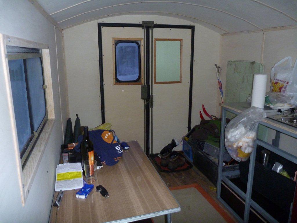

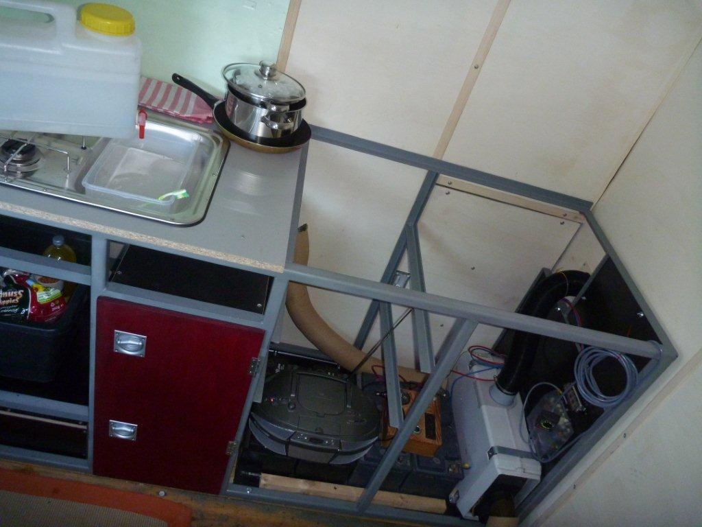

also die Heizung ist eine Trumatic E 2800, älteres Modell, wurde von 50 auf 30 Millibar umgerüstet.
Im Gaskasten finden zwei 11kg Flaschen Platz.
Kältbrücken bzw. -schrauben: Den Boden will ich noch isolieren, aber nicht innen, kann so schon nicht grad stehen.
Dachte daran, zwischen die Bodenträger 40mm Styrodur einzupassen. Die Träger selbst werde ich wohl nicht dämmen können.
Ist natürlich nicht ideal, bringt aber vielleicht doch was. Wenn jemand ne bessere Idee hat - her damit!
Pappe vorm Kühler ist ne gute Idee, bringt sicher mehr als der Rollo.
Motor wurde auch nicht wärmer als 60 Grad.
Vorgeglüht habe ich (das sind die Pausen im Video, wo man die Vögel zwitschern hört).
Aber vielleicht wars dem Burschen einfach zu kalt - oder hat jemand ne andere Idee?
Mein Schwiegervater erzählt, es gab früher Styroporhüllen für die Dieselfilter.
Gibts die noch? Bringt das was? Könnte man den Schnapsglasfilter beheizen?
Oder einen Kühlwasserschlauch an den Filtern vorbeilegen?
Also wenn jemand weitere Ideen für ein besseres Winter-Start-Fahr-Wohn-Verhalten hat - lasst hören!

wenn die Kühlerjalousie in Ordnung ist, bringt eine zusätzliche Pappe m.E. nix. Wie alt sind denn die Glühkerzen?
Beiträge: 24918
Re: HANOMAG - bei minus 20 Grad unterwegs
#10 Beitrag von Ulf H » 2012-02-14 16:57:30
... einfach länger glühen ... bis zu 2 Minuten ...
... wer öfters im tiefen Winter unterwegs ist, kann sich eine Kühlwasservorwärmung leisten ...
