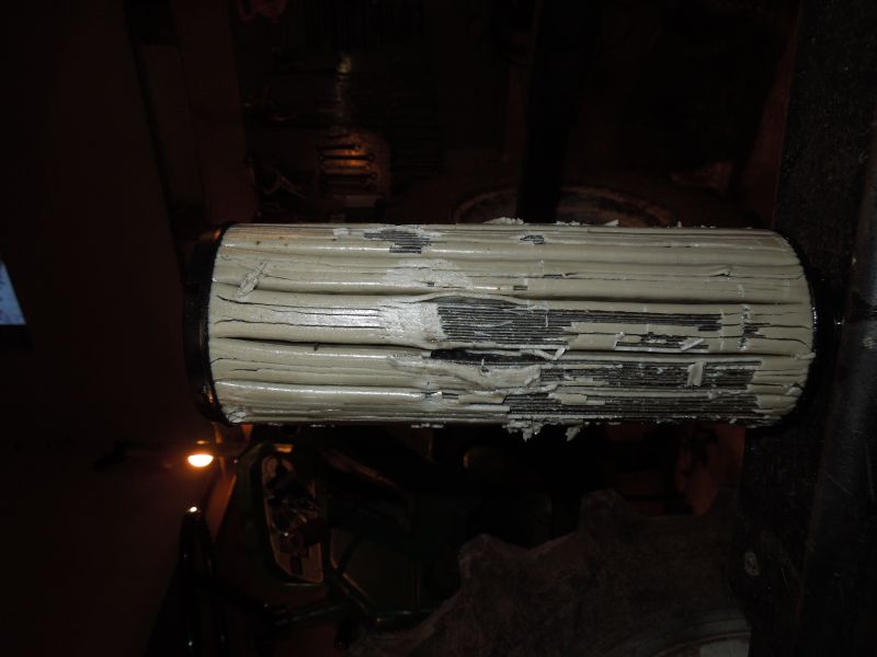

- Buclarisa
- Forumsgeist
- Beiträge: 5066
Re: Winterdiesel -20Grad TAUGLICH?
So kann ein Kraftstofffilter nach 24 Stunden im Fahrzeug aussehen.

Ist echt a bisserl komisch, das hatte ich vorher noch nie mit Winterdiesel. Gefühlt stehen auch vielmehr PKW´s und LKW´s auf Autobahnen rum als zu 200er Benz Zeiten....Vll. hat´s ja doch was mit dem RME Anteil zu tun?
Theorie: die Filter gehen wegen dem Biodieselanteil schon bei wärmeren Temperaturen unbemerkt zu, bei den jetztigen Temperaturen gibt´s ihnen den Rest...
Gruß Kai
Gruß Kai
