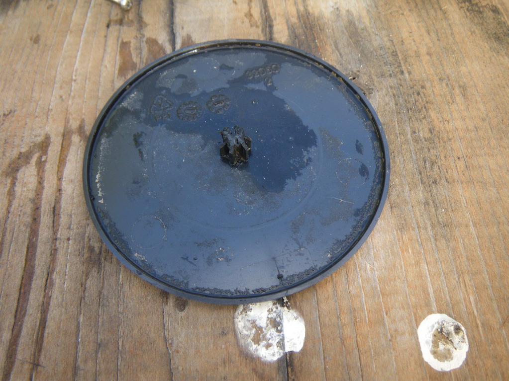

Hallo, ich habe ein Problem mti dem Deckel der Cassettentoilette, dem der weg schwenkt!
Ich benutze heute die Toilette, der Schieber geht nicht mehr auf!! Nach zwei Stunden Reparatur am Toilettentank, Details lasse ich weg, habe ich den Deckel notdürftig repariert.
An diesem Deckel ist dieser blöde Nippel abgebrochen!
Kennt jemand die Teilenummer oder hat sonst eine Idee, wie ich an den Deckel komme?
Frieder
Nachtrag, zwei Fragen:
1. Ich habe anstelle des Nippels eine Schraube eingeschraubt, das ist natürlich eine wackelige Angelegenheit. Gibt es einen Kleber, der diese Schraube stabilisieren könnte?
2. Wie hoch ist der Nippel im Original?

Nippel wegschneiden,flexen,schleifen,was auch immer, kleines Loch reinbohren und entweder Gewindeschraube mit Unterlegscheiben und Mutter in der erforderlichen Höhe, ranschrauben oder mit einer Holzschraube ein Holzdübel in erforderlicher Höhe ranschrauben. Das ganze noch von oben und unten mit Zweikomponenetenkleber verstärken und dann hast Du mal ne Notlösung bis Ersatzteil ankommt. Oder sogar den Rest des vorhandenen Nippels stehenlassen und versuchen dort durchzubohren und ein Stück aufzusetzen mit Hilfe einer Holzschraube und dem erwähnten Kleber. Die Dometic und Tetford-Toiletten werden auch in Kanada und USA vertrieben, eifach mal dort im einschlägigen Handel nachfragen.
Zuletzt geändert von biglärry am 2011-06-30 7:31:36, insgesamt 1-mal geändert.
Beiträge: 24407
#4 Beitrag von Ulf H » 2011-06-30 9:24:46
So ein Scheiss ... also ich würde möglichst viel von dem Nippel stehen lassen, durchbohren ... Schraube mit möglichst grossen Unterlagscheiben durch ... bemuttern ... und alles in Sikaflex vergraben ...

wenns eine Thetford C2/C3 ist lautet die Ersatzteil-Nr. 23847 SC234/C200.
Der Nippel ist bis zur Spitze 25 mm lang.
Der Durchmesser vom "Deckel" ist 95 mm.
Habe vor ca 3 Jahren mit dem gleichen Problem ein 3 mm Loch
in den stehengebliebenen Nippel gebohrt und eine kurze
Edelstahlblechschraube mit viel Gefühl eingedreht.
Hält seit dem einwandfrei, den Original Ersatzdeckel fahre ich nur
spazieren um für Forumsmitglieder gleich die Ersatzteilnummer parat zu haben.

Das mit dem Durchbohren habe ich schon gemacht, der Nippel ist weg gebröselt.
Es handelt sich um eine C403-L, auf der Cassette stehen die Nummern 3240762 und der Code 20050620. Von Thetford habe ich die Teilenummer 50731 bekommen, weiß aber nicht, ob die stimmt!
Bei den hiesigen Händlern ist sie unbekannt!

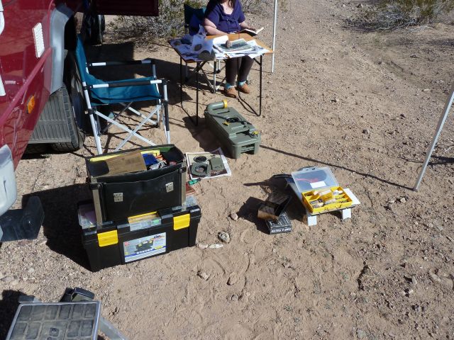

Was macht man an einem Sonntag Nachmittag (Januar 2012) i.d. Wüste von Arizona: ??? :eek: :eek: :eek:
Neue Schieberdichtung, neues Entlüftungsventil, neuer Schieberdeckel, gut geölt :joke: :joke: :joke:
Mit Olivenöl hält´s durch bis Montana :D
