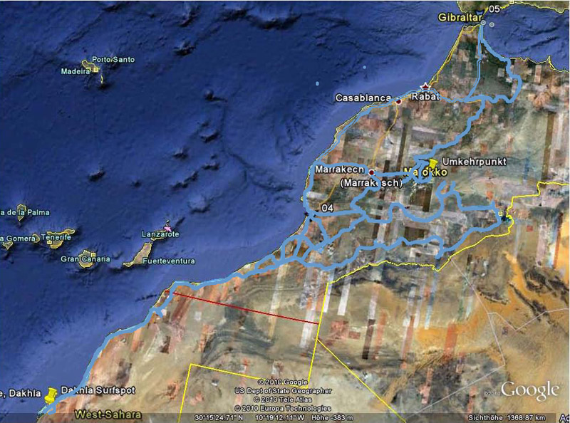

So Leute,
der Ehrgeiz hat sich gelohnt - und Eure Hilfe erst recht. Habs hingekriegt, wenn auch ein bisschen anders als geplant. Denn Google Earth verwurstelt auch gdb-Dateien. Da brauchte ich gar nichts konvertieren. Einfach reinladen, so wie Ihr das gesagt habt. Da muss man aber auch erst mal drauf kommen, dass man nicht die Funktion von Map Source "in Google Earth" anzeigen verwendet, sondern die Daten mit "Datei öffnen" in GE direkt reinlädt.
Hier ist das Ergebnis:
Ein bisschen tricksen musste ich trotzdem, denn in der großen Übersichtskarte werden die Tracks etwas verwischt dargestellt, so dass ich sie von Hand in Photoshop nachzeichnen und überdecken musste. In den Ausschnittskarten, wo ich dann einzelne Reiseabschnitte darstelle, ist das dann nicht mehr der Fall. Da werden die Tracks schön scharf dargestellt. Das liegt wohl daran, dass ein einzelner Track aus teilweise mehreren hundert Segmenten zusammengestückelt wird. Deshalb sind jetzt auch die Ortsnamen teilweise überdeckt. Aber das macht nichts. Es hat geklappt und so kann ich unsere Reisesite demnächst endlich mal mit den Karten von den Tracks ergänzen, damit man auch schnallt, wo wir da rumgekurvt sind.
Ganz lieben Dank an Euch alle. Da hätte ich mir so manche nächtliche Stunde sparen können.
Ich liebe dieses Forum und seine Teilnehmer!!!
Uli
Uli
