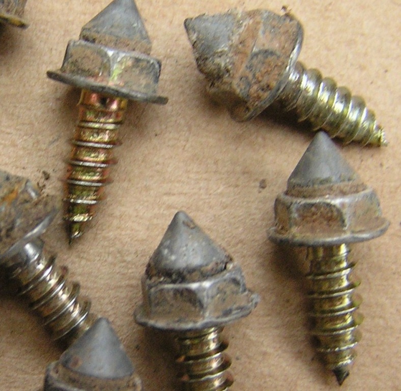

So nun endlich hab ichs gefunden,
maxi grip
die Seite ist sogar deutsch (teilweise).
Es gibt unterschiedlich labge und unterschiedliche Modelle nur mit Greifring oder mit greifring und Spitze.
Für ein ATV braucht man ca 150St. pro Rad, für einen Laster, nun ja....
es ist halt nicht für umsonst. Aber eine Überlegung wert.
Wenn ich mal neue MPT-Reifen hab, werd ich mir die sicher reinmachen, das Plus an Griff auf den vereisten Strassen ist nicht zu unterschätzen.

Als ich meine Motocrossmaschine kaufte hatte die in jedem Stollen solche Einschraubspikes drin ,( der Vorbesitzer ist in der Schweiz Winterrennen gefahren) .
Auf die Dauer hat das allerdings die Stollen zersetzt, deshalb würde ich mir schon überlegen ob sowas in ein paar 500Euro/Stück Reifen bohren würde .Zugegebenermasen kann man MC-Reifen schlecht mit LKW-Reifen vergleichen!

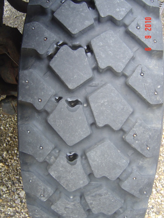

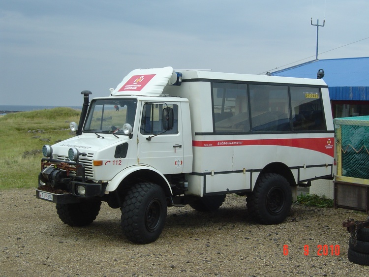

Doch doch, so gesehen in Island am Unimog
auf den Bildern sieht man aber halt recht gut, das die Reifen dafür nicht vorgesehen sind - die Spikes wurden einfach in den Stollen geschossen.

Nicht vorgesehen würde ich nicht sagen, die Reifen sind halt nur nicht dafür vorbereitet. Die Spikes werden auch nicht einfach in die Reifen geschossen, das würde garnicht funktionieren, da sie garnicht in den Gummi reinkämen. Stattdessen werden mit der Bohrmaschine (Tiefenbegrenzer nicht vergessen) Löcher vorgebohrt und dann erst die Spikes in diese Löcher geschossen.colli1979 hat geschrieben:auf den Bildern sieht man aber halt recht gut, das die Reifen dafür nicht vorgesehen sind - die Spikes wurden einfach in den Stollen geschossen.
Dieser hier zum Beispiel -ja, ist für Pkw- hat schon die Löcher drin (auch wenn es nur wenig sind):

Some pictures of the two new different designs we have been testing since September 2010 that will go in everything from Boots to Trucks.
These are used ones which have been removed and show no wear on the carbide section.
Should be on the open market this November so if interested send me a PM.
