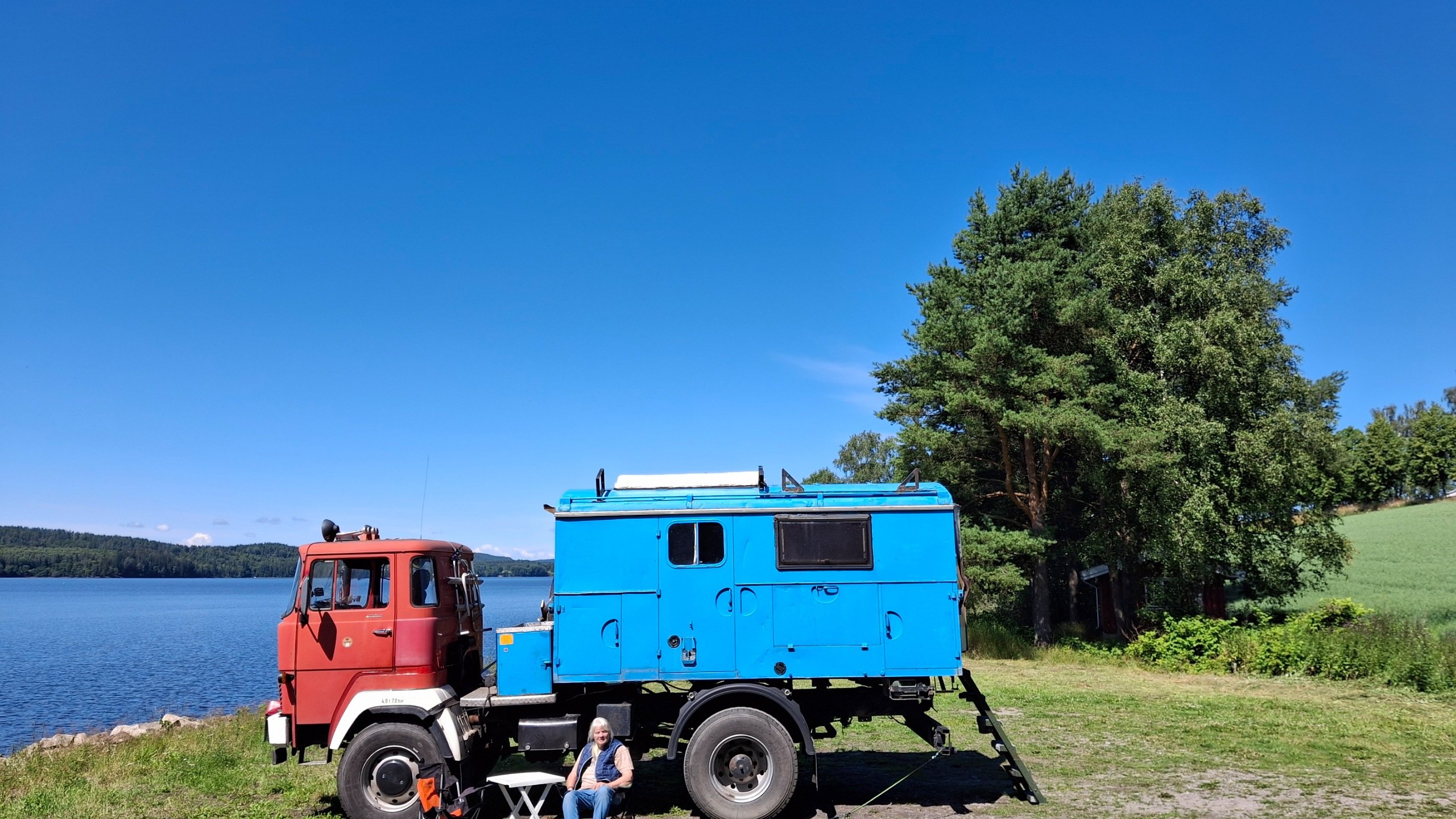

Melde mich mal aus Norwegen, im Moment östlich von Oslo.
Will testen, ob die alte Karre durchhält, vor allem aber, ob ich selbst noch in der Lage bin, den Augustin zu beherrschen.
Eigentlich sollte es nach Kirgisistan gehen. Wir wollten uns aber die Hitze entlang der Seidenstraße nicht zumuten.
Mal eine Frage:
Kirgisistan mit dem 170er oder doch besser mit der neuen Transe? Was meint ihr?

Servus Helmut,
Die Staubteufelchen zeigen doch in ihren YT-Videos, dass ein alter 170er Magirus mächtig was aushält.
Für Kirgistan sollte der 170er aber gut durchrepariert sein.
Damit meine ich folgende Punkte:
Simmerring an der Kurbelwelle zur Kupplung. Dabei neue Reibscheibe und neue Geber- und Nehmerzylinder.
Dann alle RBZ und den HBZ.
Dann die Wellendichtring Schaltgetriebe, VTG und Kardaneingang Vorderachse und Hinterachse.
Zu guter Letzt natürlich neue Stemcoringe an den Radnsben der Hinterachse.
Kopfschmerzen bereitet die Bodenstruktur des blauen THW-Koffers. Die schwindligen Rohre mit 40x40x1,5 brechen auf diesen Pisten garantiert ab.
Da ist eine zusätzliche Querschiene als Z-Profil eine gute und haltbare Lösung.
Woher ich das weiß?
Hab so einen 170er mit THW-Koffer selbst 10 Jahre gefahren.
Und am Pamir und somit in Kirgistan war ich auch schon. Die Piste von Murgab nach der Grenze runter nach Sary Tash ist inzwischen mächtig ausgewaschen mit tiefen Furchen.
Aber mir dem 170er geht das locker.
