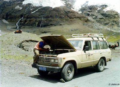

wir sind in Tibet auf über 5500 hm gewesen....
Problem war ein defekter Verteilerfinger, der die Wasserdurchfahrten nicht mochte. Der Rest der Technik war völlig unbeeindruckt von der Höhe.
Mit unserem Mog waren wir bislang nur auf diversen Alpenpässen (Großglockner, Timmelsjoch, etc.) aber das ist ja alles Pille-Palle.

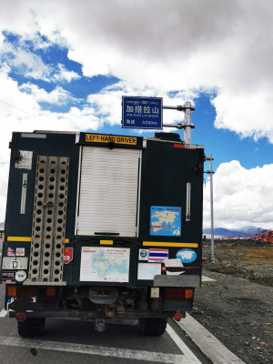

5200m vor ein paar Monaten in Tibet.
Dieselheizung hat bei 4500m funktioniert.

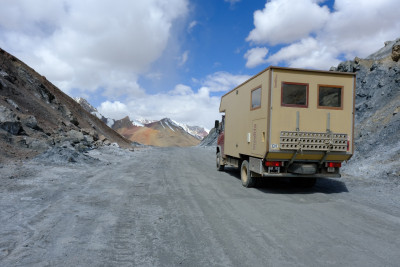

2015 sind wir mit unserem G90, 8.150, den Pamir bis 4655 m hoch gewesen. Der Wagen war serienmäßig, also keine speziellen Tuning-Maßnahmen
bzgl. Höhen vorgenommen, auch nicht für die Fenster (originalen Seitz S4).
Es ging zwar langsam, aber die Strecke war so schlecht, dass wir sowieso nur mit Halbgas fahren konnten. Am Auspuff kam es ziemlich schwarz raus.
Die damalige Heizung, die Webasto Dualtop RHA 100, hatte keinen Höhenkit. Übernachtet hatten wir vor und hinter dem Pass in ca. 3900 m Höhe. Da
hat die Heizung auch keine Probleme gemacht - startete und lief wie sie sollte.
Wir selber hatten zwar Kopfschmerzen wegen der Höhe, aber das wolltest du ja nicht wissen

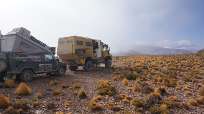

wir sind mit dem Unimog (+ Fiat, + MAN, + Landrover) von Bolivien nach Chile auf 5020m Höhe eingereist. Davor auf dem Altiplano tausende Kilometer zwischen 3000m und 5000m unterwegs gewesen.
Der Motor vom Unimog klang wie ein Sack Muscheln und rauchte, aber sonst gabs keinerlei Probleme. Sogar die Webasto Standheizung tat auf 5000m noch Ihren Dienst.
Olli

Wobei das abgebildete Fahrzeug ja eigentlich ein Toyota Landcruiser ist, kein Nissan Patrol ...

Das stimmt!!
Was mich da geritten hat, weiß ich auch nicht so genau. Da sollte eigentlich "Toyo" stehn.

Sind ja seit Jahren hier drüben immer wieder so hoch unterwegs... kennen ja viele.
Jetzt haben wir kürzlich unsere längste Etappe gemacht.
Aktuell 94 Tage am Stück permanent oft deutlich über 4400 m gewesen.
Die Anden in Süd-Nord Richtung befahren, 5400 km Piste, beginnend in Argentinien-Chile-Bolivien-Peru.
Immer oben entlang.
Anfangs mit 2 Fahrzeugen, die letzten gut 1000 km alleine.
Einfach traumhaft, aber anstrengend.... auch Fahrzeugwartung in der Höhe.
5221 m war unser höchster Punkt
In Peru jetzt schon teils mit Eis und Schneefall.
Geteerte Paßstraßen auf 4000 -4700 m ist in den kompl. Anden normal.... Pisten gehen dann mal auch gut über 5000 m
Aber 5500 m sind fast nicht vorhanden hier drüben.
Ich weiß nur eine Piste auf nen Vulkan ( 5600 m ), die hatte aber nen Erdrutsch und war schon länger gesperrt
Der MAN hat bisher null Probleme,
Von unten raus macht er Dampflok, kommt der Turbo, raucht nix mehr und Kraft wie immer.
Den Motorklang wie ein Sack Nüsse kann ich nicht bestätigen..... bei mir sind es eher ein Dutzend 8er Muttern 10.9 in der Coladose
Wenn er warm ist läuft er sehr annehmbar, aber morgens das erste Mal Kraft abrufen klingt übel...
Die Webasto 2010 rödelt auch bis 4600 m.
Darüber habe ich mich nicht mehr getraut
Wir haben noch immer die 3 Fach verglasten Kusters Fenster wo in 2002 alle 5 Fenster knapp 2000 € gekostet haben
Bis jetzt hält alles.
In der Regel macht der Mensch Probleme, wenn die Höhenanpassung ignoriert wird.
Dank der Marlboro zum Frühstück weiß man immer, ob noch genügend Sauerstoff da ist.
Aber hiken und fremde Autos ausschaufeln in der Höhe wird anstrengend.
