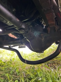

Wir haben uns gerade die Spurstange komplett verbogen und stehen im
Nirgendwo auf einem Feldweg in Spanien. Kann uns jemand helfen oder hat eine Idee wie wir vorgehen können?
Morgen früh versuchen wir eine LKW Werkstatt zu kontaktieren, aber wir wissen nicht ob die in der Lage sein werden und diese wieder zu richten.
Fotos folgen!

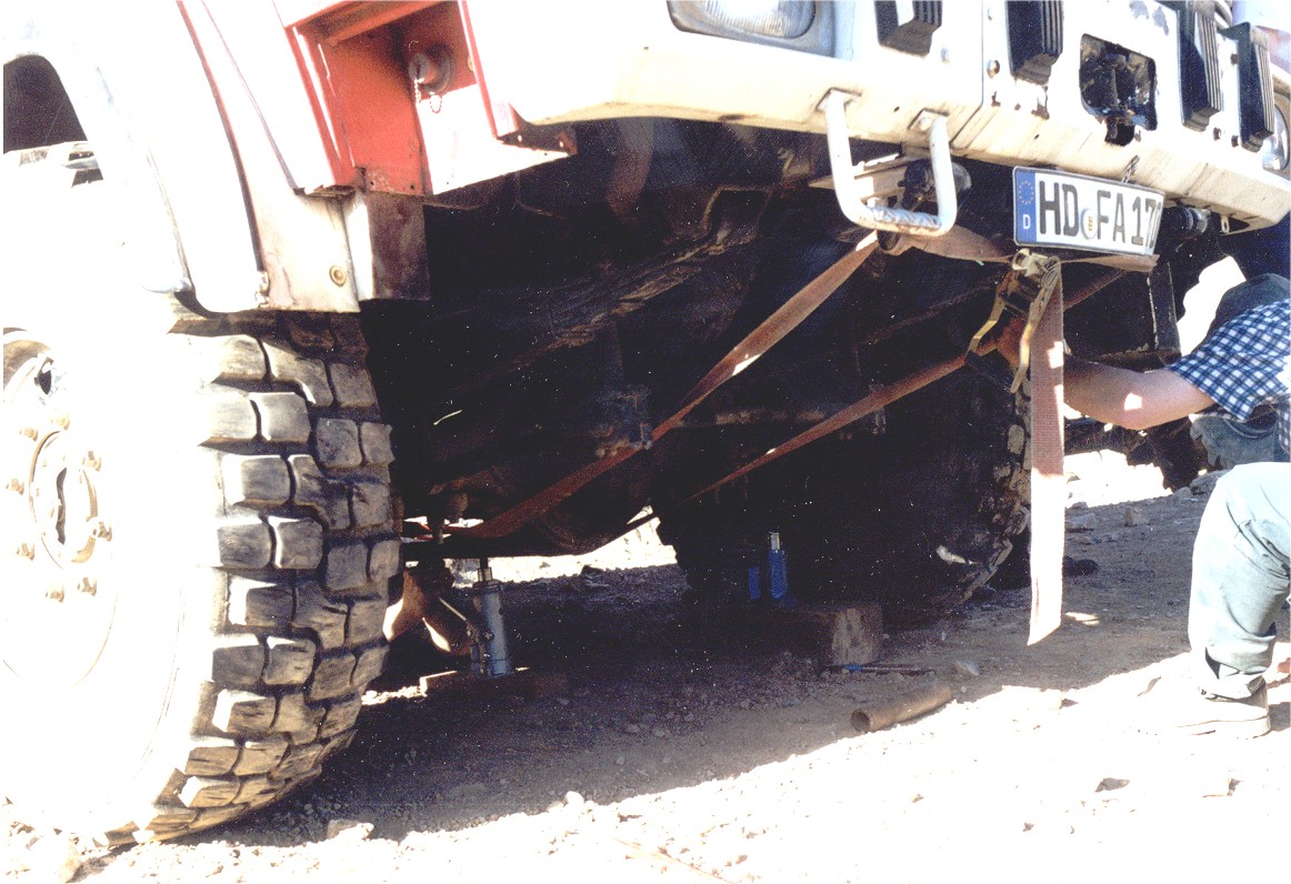

Mit einem Wagenheber, ein paar Holzklötzen und eventuell ein paar Spanngurten (damit die Spurstange nicht in die falsche Richtung abhaut) wieder einigermaßen gradebiegen und weiterfahren.
Ist bei Geländewagen und Gelände-LKW nichts Besonderes, kommt öfter vor.

Besten Dank, aber das kriege ich sicher nicht eigenständig hin.
Kann mir jemand die korrekte Länge der Spurstange nennen, damit ich der Werkstatt etwas sagen kann?

Ein Rad steht gerade und das linke Rad fast vollständig eingeschlagen

Aaalso - wie Pirx schrieb:
Spurstange ausbauen, dabei natürlich das Auto gegen wegrollen sichern. Die Spurstange geht recht leicht raus, da die Schrauben für den Klemmkonus nach unten aufgehen. Zuerst die zugängliche Seite aufmachen, dann die andere Seite angehen. Wenn die Spurstange draussen ist, beide Vorderräder gerade stellen, mit einer Schnur / Latte / Meterstab hinten und vorne die Parallelität der Räder prüfen.
Dann die Abstände der Aufnahmen der beiden Kugelkopf-Konusse der Spurstange messen - das ist das Sollmaß für die Spurstange.
Wie Pirx schrieb mit Wagenheber, Klötzen, Hammer, etc die Spurstange bestmöglichst richten - es kommt nicht auf den letzten zehntel Millimeter an.
Die Spurstange ist per se recht recht gut zu richten, einfach da der Stahl nicht sehr spöde ist. Die geschwächten Teile ggf versteifen (Spanngurte, Rohrmaterial, etc.) und das Ding wieder einbauen. Sollte so leidlich funktionieren und euch wieder bis in die nächste Werkstatt bringen.

In allen Fällen, wo ich anwesend war, wurde die Spurstange im eingebauten Zustand grob gerichtet.
Natürlich kann man, wenn man wieder zuhause oder in einer Werkstatt ist, die Spurstange ausbauen und perfekt richten (lassen).
Aber um erstmal wieder mobil zu sein, tut es die Notreparatur der eingebauten Spurstange.

Der Weg war extrem eng (eine Seite Abhang) dass ichRalfPetersen hat geschrieben: ↑2024-07-28 22:09:09Hallo,
was lag denn im Weg,was die Spurstange verbogen hat.
Gruß Ralf
mit dem rechten Rad seitlich hängen geblieben bin.

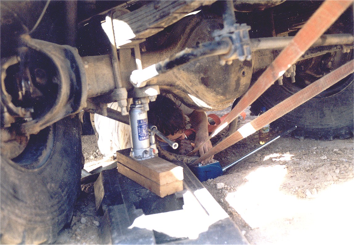

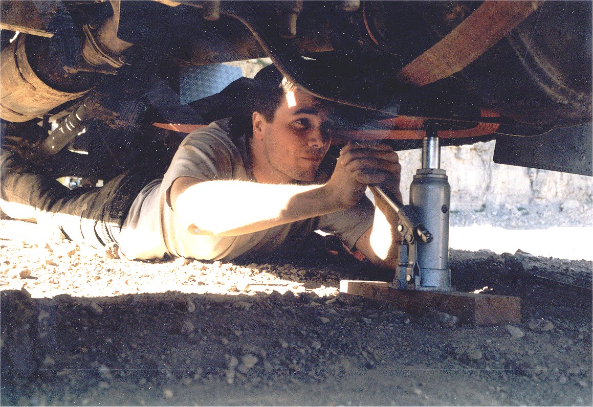

das ist mir bereits 6 mal passiert und überhaupt kein Problem:
- Die Spurstange nicht ausbauen!
- Einfach den Wagenheber unter der Stange ansetzen und den Bogen nach oben wieder gerade drücken.
- Eventuell will die Stange dabei nicht so richtig, dann mit Spanngurt fixieren. Das merkst du dann.
- Dann kannst du fahren. Wenn du dir nicht zutraust, anschließend die Spur selbst korrekt einzustellen, steuerst du mittelfristig eine LKW-Werkstatt an.
Die ganze Aktion dauert keine 5 Minuten bis ihr wieder fahren könnt. Wenn du jetzt versuchst etwas mit einer Werkstatt anzuleiern schleppen die euch höchstwahrscheinlich erst einmal ab, was Tage dauern und vierstellig kosten kann.

das ist wirklich nicht so wild, kann man vermutlich bei euch auch am besten eingebaut zurückdrücken

An den Bildern sieht man gut, wie wichtig unterwegs jede Menge Spanngurte, Holzklötze, Kanthölzer, Bretter und mindestens 2 hydraulische Wagenheber sind.

Ich würde allerdings mindestens eine Seite aufbocken , dass das Rad frei drehen kann.

nein, das ist Unfug und macht die Sache nur unnötig wackelig.

Wie schon gesagt. Knüppel das Ding grade. Fahr zum nächsten Baumarkt und Kauf die 2x 1 m Flachstahl, dann kannst du die mit einem 5 m Bandmaß sehr genau einstellen!
Was anderes macht die Werkstatt auch nicht.
Anleitungen dazu gibt es bei YouTube. Ansonsten gerne nochmal fragen.

Re: Hilferuf Spurstange Nordspanien Mercedes 1113
Hi Frankonia,
versuche die Spurstange grade zu biegen so wie hier beschrieben, wenn du Wagenheber, Spanngurte usw. dabei hast und es dir zutraust!!! Damit in gemächlicher Fahrt zu ner LKW-Werkstatt tuckern....
Ansonsten bleibt dir nur Werkstatt ersuchen dir vor Ort zu helfen... Wahrscheinlich schwierig....
Oder über verschiedene Foren versuchen lokale 4x4 Fahrer zu mobilisieren, die technisch versiert sind...
So einfach "MacGyver"-mässig ne Spurstange tip-top zu richten ist schwierig, aber für ne Überführungsfahrt in die Werkstatt taugt es dann...
Spurstange mit Köpfen (MB-Teil...) liegt bei ca. 473,50 excl. Märchensteuer bei unserem Atego....Vorletztes Jahr erst neu gemacht... Aua...
Poste mal hier deine Fahrgestellnummer, dann können wir nach ner Teilenummer für die Spurstange im EPC schauen... Sofern der 1113 da drin ist... Und wenn nicht hat Pirx bestimmt eine Quelle...
Alles wird gut! Ralf
