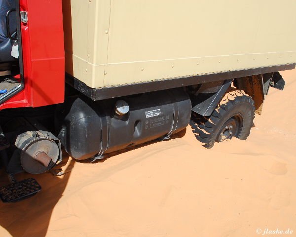

Re: Achslast - Gesamtgewicht - Leistung
Spaß macht es wenn man in der Wüste fahren Erfahrung hat. Und Reifen, bei denen man Luft bis unter 1 bar ablassen kann. 12 t sind besser als 16 t und wenn das alles passt sind 350 PS besser als 240PS. Aber so kann man auch mit 170 PS fahren. Vorausschauend fahren muss man egal wieviel PS man hat.
