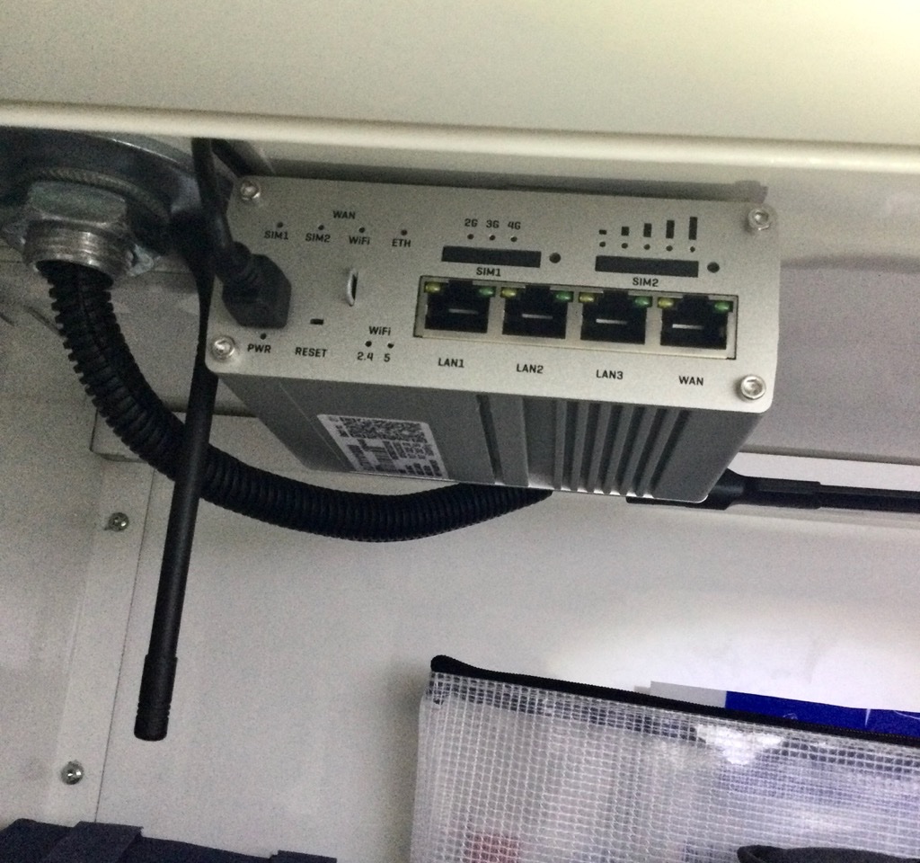

Teltonika RUTX11 (LTE) im oberschrank, daran externe panorama-antenne direkt ohne verlängerungskabel angeschlossen… geht prima mit klasse performance..
