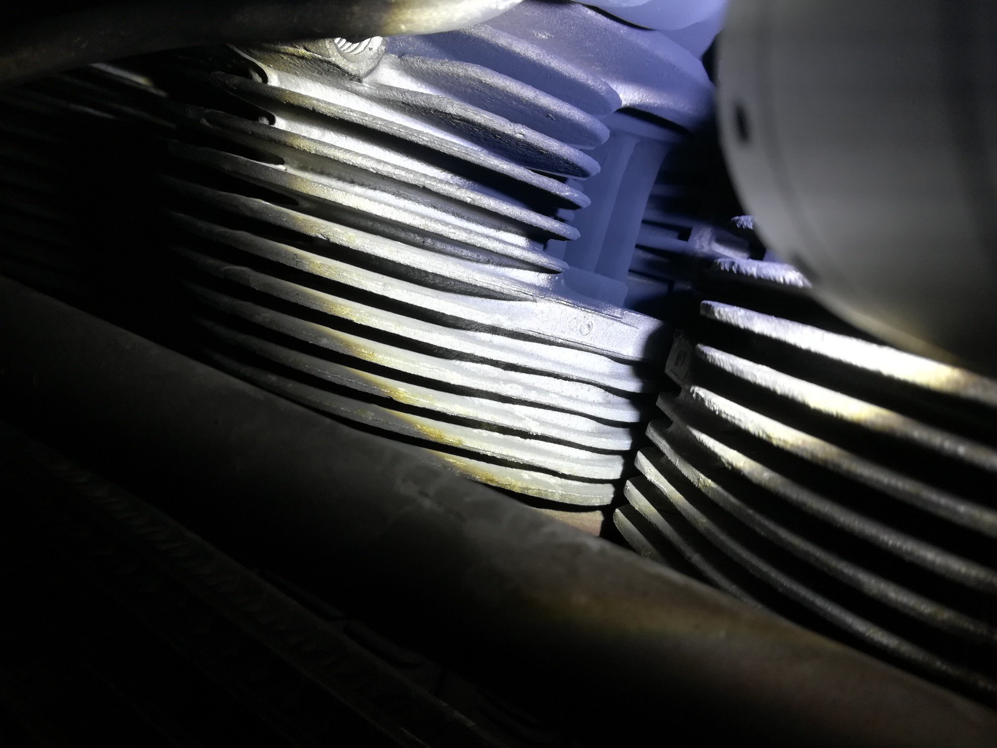

Papiertest war negativ.
Aber bei schummerlicht und Taschenlampe konnte ich sehen, dass der Kopf oben, wo die Bolzen sitzen verrusst sind.
Ich hoffe mal, dass ich so noch weiter komme.
Ab der Düse sah es jetzt so aus, wie vor 200km (nach der Reinigung)
Sven
Sven

Re: Hilfe Deutzmotor auf Island
In Hofsos ist ne fähige Landmaschinen Werkstatt. Das wär nicht weit. Auf dem Hof stehen zerlegte Trecker. Campingplatz + geniale Badeanstalt ist in Laufnähe.
mit einer zerschossenen Zylinderkopfdichtung läuft der Deutz auch noch nach Hause.
Eine LaMa Werkstatt sollte das aber auch in Island in den Griff bekommen.
Gruß vom Nils
Gruß vom Nils
Also negativ hieß weiß gebliebenes Papier.
Warum es da oben raus qualmt??
Hofsos schau ich mal, ob das halbwegs auf der Route liegt.
Edit:leider genau in die falsche Richtung, wir müssen in Richtung Fähre. Haben dafür noch ne Woche Zeit.
Solange ich nach Hause kommen. Bis zu "seiner" Werkstatt hat er noch rund 1700km.
Sven
Sven
weil was undicht ist... Kopfdichtung oder Krümmer Dichtung oder Riss in Krümmer oder Kopf...
Das klingt scheiße und passt zu den Rußspuren wo keine sein dürfen.
Der Deutz ist recht unempfindlich was defekte Kopfdichtungen angeht, aber zu lange ignorrieren führt meist zu unbrauchberem Zylinderkopf. Allerdings gibt es die bereits ab 100€ neu
Gilt auch für undichte Krümmer/ Krümmerdichtungen... die Krümmer (LKW Variante) werden allerdings in Gold aufgewogen...
Gruß vom Nils
Danke Nils,
Ich schaue mal, ob ich hier noch ne Werkstatt finde sonst muss es bis zuhause halten.
Fähre verpassen ist keine Option.
Rolfs Tipp komme ich noch nach. Und schaue mal unter den Deckel. Ölig ist aber schonmal nix. Und wie gesagt, Das Papier um den Kolben blieb weiß.
Krümmer kaputt würde zur Aussage :"irgendwas abgasseitiges" passen.
Viele Grüße,
Sven
Moin Sven,
bitte den Deckel nicht fest knallen... die reißen schnell... max 10-15 Nm
Die Haltebügel bei den ESD bekommen irgendwas um die 30Nm... sollten halt nicht locker sein sonst würd ich da nix rum drehen.
Wird schon die Krümmerdichtung oder der Krümmer sein... das kannst du aber von der anderen Seite aus auch erfühlen bzw sehen...
Der Krümmer ist zwei oder dreiteilig...
Gruß vom Nils

also mit der einspritzdüse ist klar den bügel mal auf festigkeit überprüfen, wenn locker kann dieser
auch ohne drehmoment schlüssel in dieser situation fest angezogen werden und erst später
nachjustiert werden
was die ventile angeht ist halt die frage wann das letztemal die ventileinstellung überprüft wurde
grüße rolf

zweite Meinung einholen schadet nicht, aber ich denke das geht so in die richtige Richtung. Das mit dem Auslass(ventil) hast du wahrscheinlich falsch verstanden?
Wenn du weißt was du tust, kannst du auch gern noch das Ventilspiel kontrollieren aber das hat mit dem Ruß und auch mit dem neben raus "Ballern" nix zu tun...

also wenn es am krümmer liegt solltest du es leicht von der anderen seite sehen können, russ kommt raus
ok dann dichtung krümmer / Schrauben überprüfen, also nur -minimale- Probleme > was zu schweißen eventuell
komm gut durch hg rolf

Moin,schrauberholzwurm hat geschrieben: ↑2022-08-25 13:59:19also wenn es am krümmer liegt solltest du es leicht von der anderen seite sehen können, russ kommt raus
genau... sollte dann aber trotzdem erledigt werden... also nicht ein halbes Jahr mit rum fahren
Das Ballert recht ordentlich wenn da was undicht ist.
Schön beim Deutz ist, dass der kein Kühlwasser verliert und fahrbar bleibt wenn die Kopfdichtung durch ist. Wenn das Getöse nervt, kann da natürlich auch ein 5 Zylinder draus gestrickt werden... hat Felix ja schon beschrieben wie das geht.
Gruß vom Nils

Wo ist denn jetzt das Problem, die Krümmerschrauben (von mir aus mit Drehmoment) nachzuziehen?
Kostet nix, ist schnell gemacht und gibt ein etwas besseres Gewissen auf der Heimfahrt.
Zuhause dann natürlich ordentlich machen mit neuen Dichtungen und genauer Inspektion von Krümmer und Dichtflächen.
Zuletzt geändert von Pirx am 2022-08-25 15:41:09, insgesamt 1-mal geändert.

Schon... wenns geht... sollte halt nix abreißen sonst wirds noch schlimmer.
Meist sind die so durch das nachziehen nichts bringt...

Wenn das Schütten aufgehört hat, pumpe ich die Hütte noch mal hoch. Und schaue rein. Vielleicht geht ja doch was.
@nils: also so brutal wie im Video klingt es nicht, geht aber in die Richtung. Ist bei mir ja auch ein kleinerer Motor.
