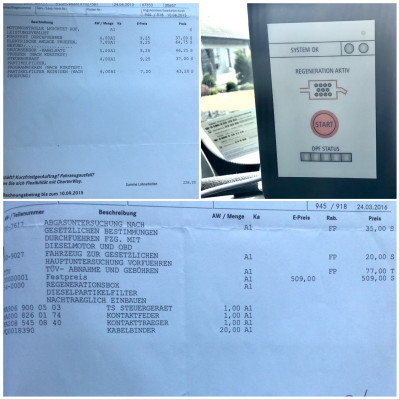

Trotzdem habe ich für unsere Reise nach Südamerika den DPF ausbauen und die Motorsteuerung anpassen lassen. Es war uns sicherer. Bei Mercedes konnte uns nämlich niemand sagen, ob die Box auch in 3-4000m funktioniert. Wir hatten in den Monaten in den Anden kein Problem mit vollem DPF.
Es gibt doch mittlerweile Diagnosegeräte, die dies Funktion des reinigen auch machen sollen?
Übrigens, keine Mercedes Werkstatt auf unserm Weg von Kasachstan in die Heimat konnte das DPF Problem lösen, nur die Symptome lindern. Erst hier wurde es erledigt. Dieselfilter mit Wasserabscheider hatten wir von Anfang an im Sprinter, die Luftfilter haben wir oder die Werkstätten unterwegs ausgeblasen. Wenn der Luftfilter dicht wird, zeigt es eine Kontrolle an.
