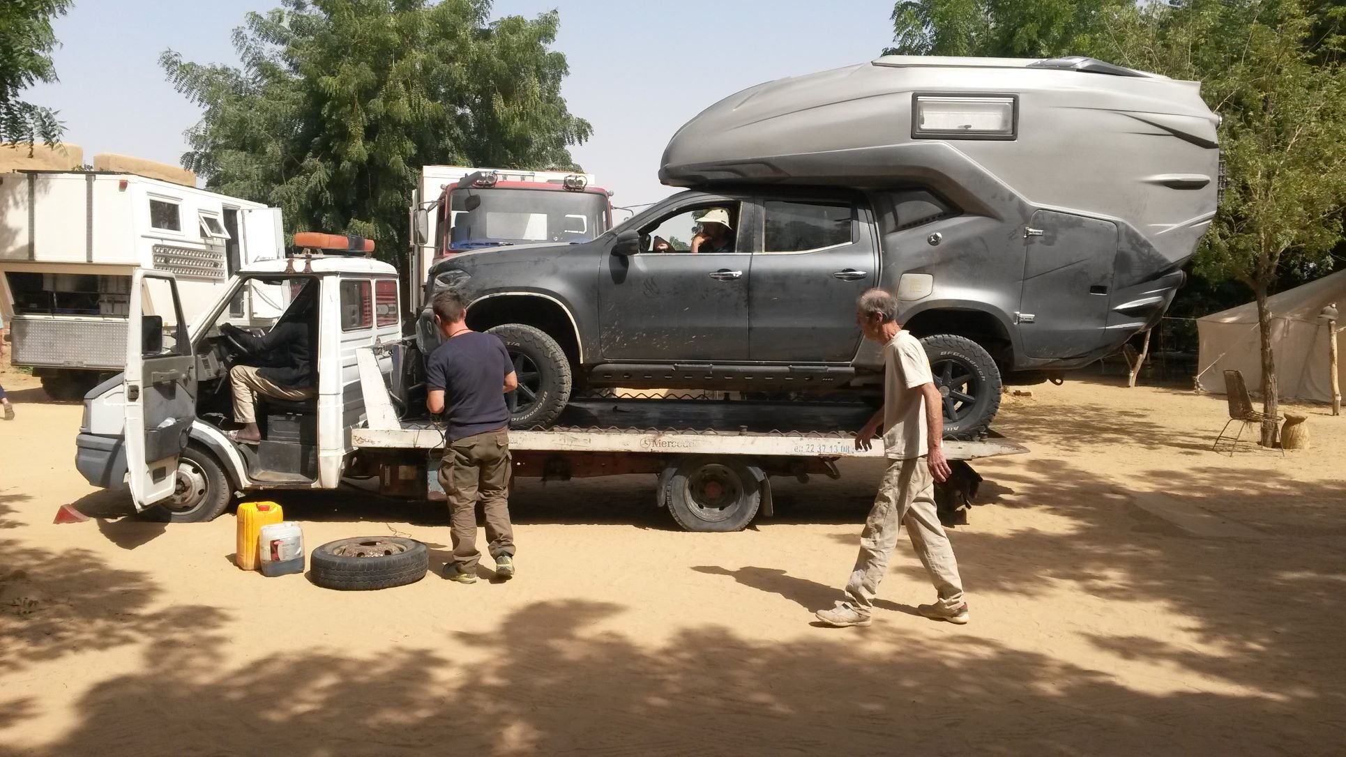

Hallo Rolf,
du sprichst wahrscheinlich von diesem Mercedes-X-Klasse-Fahrzeug im Februar 2020 im Bab Sahara bei Justus Buma in Atar/Mauretanien.
Der Motor konnte nochmal kurz gestartet werden, klapperte fürchterlich, ging dann gleich wieder aus und konnte anschließend nicht mehr gestartet werden.
Was an dem Motor kaputt war, das war im Rahmen der Umstände nicht zu klären.
Der Besitzer war am Boden zerstört. Das Fahrzeug war nagelneu und seit Januar 2020 auf erster Fahrt.
Allerdings war das Fahrzeug laut Besitzer umfangreich verändert.
Dieselpartikelfilter war ausgebaut
Adblue-Anlage war deaktiviert
Chip-Tuning zur Leistungssteigerung
Der havarierte Wagen konnte nicht, wie auf dem Bild zu sehen, transportiert werden. Er war für den kleinen Transporter viel zu schwer.
Der Wagen wurde schließlich von einem Toyota High Lux am Abschleppseil hängend ca 1000 km nach Dakhla/ Marokko geschleppt. Von dort holte ihm der ADAC nach Deutschland.
Ich habe leider keinen Kontakt zum Besitzer und weiß daher auch nicht, welche Schäden da vorlagen und welche Ursachen diese Schäden hatten.
Sigi

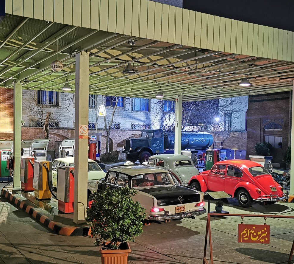

Im Iran gibt es einige Tankstellen mit Euro 4 Diesel, zumindest sollte man diese ansteuern. Auf der Strecke Bandar Abbas - Türkei gab es wenig Probleme, auf längeren Reisen im Iran mit 4500km Strecke kommt es regelmäßig zu verstopften DPF.
Iranische Tankstelle (als Museum)
