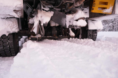

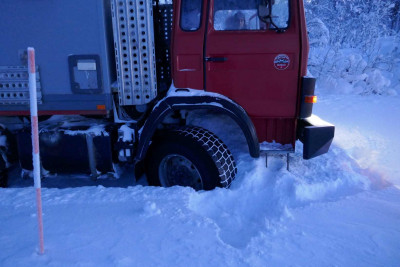

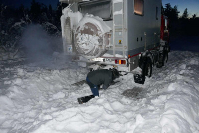

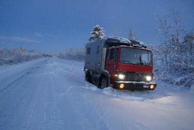

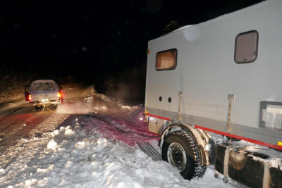

LKW ausbuddeln hatten wir auch schon. Kurzfassung: Freundin ist gefahren, Parkplatz kam früher als gedacht, zu stark gebremst, Hinterachse hat überbremst (Fahrzeug ist mit 7.3 t noch etwas vom Gesamtgewicht von 8.5 t entfernt), kein Gegensteuer->ab in den Graben. Der Schnee hat uns sanft gebremst :cool:.
Sieht eigentlich auf den Bilder unspektakulär aus, aber einfach so wieder rückwärts rausfahren geht bei dem lockeren Schnee definitiv nicht. Also war Schaufeln angesagt! Die Sandbleche bringen bei -30° C im Schnee sehr wenig, die sind viel zu rutschig. Wir sind jeweils seitlich von den Blechen gerutscht. Das Ziehen mit dem Pick-Up hat auch nichts gebracht, der war einfach zu leicht. Dann haben wir (die Finnen sind seeeehr hilfsbereit, haben angehalten und sogar beim Schaufeln geholfen :rock:) vor dem Fahrzeug geräumt und 2 von den insgesamt 4 Schneeketten montiert. Schneeketten haben wir vorne rechts und hinten rechts draufgemacht und zwar aus dem einfachen Grund, weil wir da besser dazugekommen sind. Links ist das Fahrzeug immer wieder in den Schnee gerutscht. Naja, mit den zwei Schneeketten bin ich dann eigentlich relativ easy vorwärts wieder da rausgefahren.
Erkenntnisse:
- Wir hatten Glück dass der Strassengraben sanft abfallend war, das kann auch anders aussehen
- -30°C fühlt sich beim Schaufeln und Schneeketten montieren gar nicht so kalt an
- Sandbleche funktionieren bei diesen Temperaturen im Schnee überhaupt nicht, Schneeketten dafür umso besser. Es sind ja auch Sandbleche und Schneeketten und keine Schneebleche und Sandketten :joke:
Gruss Andre
Der Schnee hat uns sanft gebremst...
