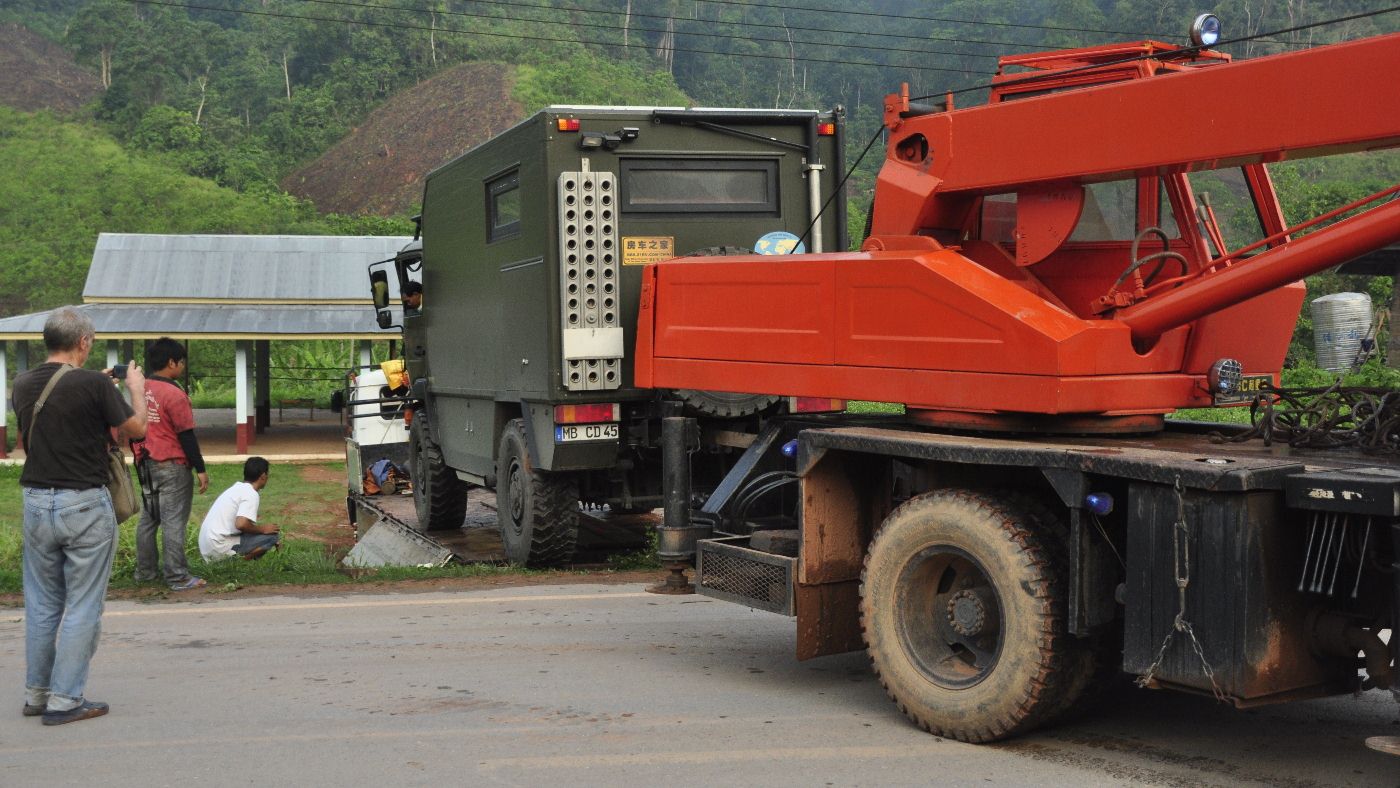

Pirx hat geschrieben:MAN baut seit 2006 in Indien, genauer gesagt im Werk in Pithampur, LKW mit Eurem Fahrerhaustyp. Es sollte also möglich sein, in Indien ein passendes, neues Fahrerhaus zu bekommen und montieren zu lassen, und das sicher noch günstiger als in Deutschland.
Danke für den Tipp, Pirx. Das Fahrerhaus scheint tatsächlich identisch zu sein: http://www.mantrucksindia.com/datapool/ ... 6220CT.pdf - erstaunlicherweise ein 16tonner mit demselben 220PS Motor wie unser 10.220 und demselben ZF Getriebe. Man hat mich dazu allerdings schon gewarnt - falls ich eine solche Kabine nehmen würde, auf jeden Fall auf qualitativ hochwertige Lackierung und gute Konservierung zu achten - ansonsten lieber eine gebrauchte Kabine aus österreichischer Fertigung.
Der untere Teil der Kabinenfront, in dem der schwarze "MAN" Plastik-Kühlergrill eingelassen ist, besteht übrigens aus GFK. Wußte ich vorher nicht - war erst jetzt beim Bruch zu sehen. Da meine Mannen hier mit GFK wohl nicht so recht umgehen können (oder es vielleicht hier auch nur schwierig zu beschaffen ist?), haben sie beschlossen, diesen ganzen Teil aus 2mm Stahlblech zu formen. von dem heute ein größere Platte angeliefert wurde. Sieht so aus, als ob sie einen Panzer aus meinem Gefährt machen wollen :) Stabiler wird es zumindest an der unteren Hälfte dann allemal.
Gruß, Wolfgang
makabrios
Beiträge: 7495
Re: Unfall in China
#94 Beitrag von makabrios » 2013-05-06 18:01:08
MAN-45 hat geschrieben:
Hallo Wolfgang,
dieses erwähnte Teil besteht nicht aus GFK sondern aus SMC (=sheet mold compound) Das mag auf den ersten Blick unbedeutend erscheinen, trotzdem ist da ein wichtiger Unterschied.
Im Gegensatz zu GFK wird bei SMC ein entsprechend konfektioniertes Rohteil , z.B. als vorgetränkte Matte, in eine Form gelegt und beheitzt verpreßt. Das kann genauso auch eine sog. "Sauerkrautmasse" sein, welche eingebaatzt wird und dann unter Druck aushärtet. Wichtig ist Druck und Hitze beim Herstellungsprozess, wogegen GFK auch ohne auskommt und einfach laminiert wird (Fasermatten mit harz getränkt und per Walze angedrückt).
Wenn es euch, wie ich unterstelle, nicht auf perfekte Optik ankommt, dann könnten euere Zauberer das entsprechende Ersatzteil relativ schnell selber laminieren mit eingelassenen (=Inserts) Schrauben, Muttern oder Clipsen an den richtigen Stellen. Da braucht auch nicht MAN drauf zu stehen (natürlich auch nicht POL POT :dry: ), aber die Einmalform ist z.B. auch aus Gips möglich, muß halt vor Benutzung mehrmals gut gefettet werden.
Manchem mag das gegen die Berufsehre gehen, aber ich sehe es pragmatisch.
Natürlich ist die Stahlplatte genauso pragmatisch. Falls die aber festgeschweißt werden sollte und im weiteren Verlauf der Reise Zugang dahinter nötig sein sollte, dann ist die Arbeit umfangreicher.
MAK

2 mm Stahlblech ist dem Kunststoffkram turmhoch überlegen und viel einfacher zu reparieren (und brennt nicht). Rostet auch weniger schnell durch als das gängige hauchdünne Karroserieblech.

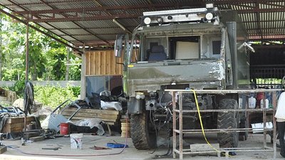

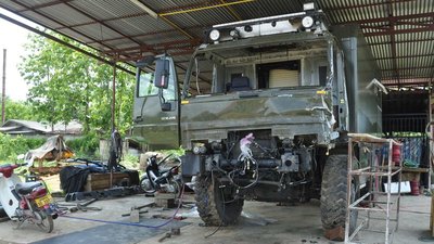

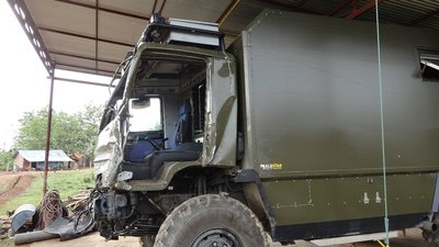

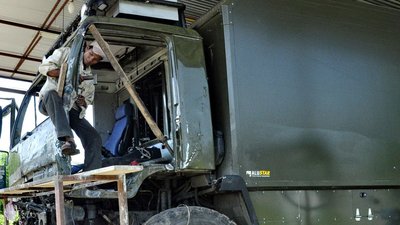

Hier noch ein paar Bilder zum aktuellen Stand der Ausbeul-Arbeiten, jeweils vorher und jetzt.
Geht sehr langsam voran, aber doch in die richtige Richtung. Auf meine Frage, ob das grob Verrunzelte der Oberfläche dann noch ausgespachtelt und geschliffen wird, erntete ich nur grinsende Blicke wie "was glaubst denn du, was wir hier machen.." Also ja, nehme ich an.
Die nach dem Ausbeulen etwas angeschlagene A-Säule wird derzeit noch verstärkt, und ich sollte dort wahrscheinlich noch starke Astabweiser machen und montieren lassen.
Gruß, Wolfgang

#110 Beitrag von AL28 » 2013-05-08 8:22:50
Toller Bericht , wir hier fiebern alle mit und leiden mit dir .
Lass die Jungs mal machen . die können es noch . Diesen Können ist bei uns mit der Hochglanzoptik und den Wegwerfwahn leider verloren gegangen . :wack:
Sehe als nicht gebuchtes Highlight an . Einfach in der Welt rumfahren kann jeder , um dann bei der kleinsten Schwierigkeit zum Reiseleiter zu rennen und sich auszuheulen wie bei Mama oder beleidigt nach hause zu gehen .

na macht doch alles in allem schon nen recht guten eindruck. außen rum nen ordentlichen käfig aus guten rohren sollte der ganzen sache zuträglich sein finde ich....

#112 Beitrag von Knuddelbaerchen » 2013-05-08 8:30:10
Oh oh,
die letzten Bilder mit den Veränderungen an der Karosse sollten wieder verschwinden,
wenn die ein Headhunter sieht sind die Jungs schneller in Deutschland als der MAN fertig
geschraubt ist.
Ja, da ist echter Körpereinsatz zu sehen, die veredeln die Hütte derartig das MAN die wieder

Hallo Carmelita und Wolfgang,
Die Jungs schaffen das!!!! Ganz sicher!,,
Sieht schon sehr gut aus und ihr sitzt ja nur in der Kabine, um nicht nass zu werden ;0)
Und die Sicherheit für Euch 2 zu erhöhen, evtl. wirklich noch einen Rohr-Käfig anbauen.

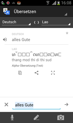

sie lernt Lao... :D
Hallo Wolfgang,
die neuste Version von Googles Übersetzer App auf Android kann jetzt auch Lao. Vielleicht hilfts.
Ansonsten alles Gute und liebe Grüße an Carmelita.
Emil, Conny und Theresa
Gruß Emil
MAN-45
Beiträge: 780
Registriert: 2008-04-09 8:54:09
Wohnort: 83624 Otterfing
Re: Unfall in China
#119 Beitrag von MAN-45 » 2013-05-09 19:04:07
Hallo Emil,
danke für den Tipp - hatten wir schon entdeckt und verwenden auch schon bei WLAN Verbindung (geht hier in der Werkstatt leider nicht, nur in der Stadt - wir haben die internetfähige SIM Card in den Stick für's Notebook eingelegt)
Khawp joi la lai - Danke vielmals
und beste Grüße an Euch drei,
Wolfgang & Carmelita
PS: Das kostenlose Google Translate auf einem Android Smartphone ist wirklich ein faszinierendes Programm. Ich hab's schon in China verwendet:
Du sprichst irgendeinen Satz auf Deutsch in das Mikrophon, siehst in Sekundenbruchteilen danach den Satz auf dem Display geschrieben (zur Prüfung ob das Programm dich richtig verstanden hat), du drückst auf einen Knopf und wieder fast sofort hast du den übersetzten Text in Chinesischer Schrift und mit der entsprechenden Aussprache in unserer Schrift. Das kannst du deinem Gegenüber zeigen, oder du drückst noch einen Knopf und das ganze wird in schönstem Chinesisch gesagt. Faszinierend!

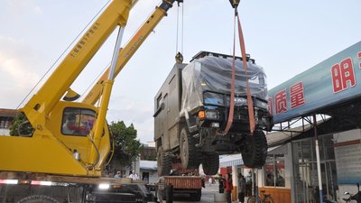

Nachtrag zum fast 1.000km Transport unseres Fahrzeugs von China nach Laos:
Wie bekommt man einen fahrunfähigen LKW auf einen LKW (mangels Tieflader, gab’s nicht und wäre überdies ohnehin sehr viel teurer geworden)? Richtig – man braucht einen Kran. Und was macht man, wenn man keinen hat - zum Beladen oder zum Entladen? Kann schwieriger werden als man glaubt und geht oft nur mit Improvisation,
Hier sind ein paar Bilder von unseren Aktionen:
1. China (Shi Ping) – Beladen: technisch ausgereift, mit zwei Kränen, damit am Fahrzeug nichts kaputtgeht (und teuer!).
2. China (Mengla) – Entladen: eine dafür geeignete Rampe am Zollhof in Mengla, herabgezogen vom Huckepack-LKW mit der Stange von einem unserer MAN Mitfahrer, der uns dann auch über die Grenze geschleppt hat (ein chinesischer LKW kann nicht so ohne weiteres über die Grenze nach Laos, und ebenso wenig ein Lao LKW nach China)
3. Laos (Boten) – Beladen: zunächst mit einer Stange von einem Kranwagen zum Huckepack-LKW gezogen, dann mit derselben Stange auf einen hinter einer Erdrampe stehenden LKW geschoben. Etwas mulmig ist uns bei dieser Aktion schon geworden
4. Laos (Luang Prabang) – Entladen: ebenfalls über eine, für solche Aktionen eigentlich nicht vorgesehene Erdrampe: Problem: hier regnet (schüttet!) es derzeit fast jede Nacht. Tagsüber ist es schön sonnig, aber der Boden ist am Morgen noch durchgeweicht und nass und unser MAN ließ sich erst mit dem dritten (4x2) LKW eines Freundes unseres Mechanikers vom Huckepack LKW auf den Boden schleppen.
Da stand er erst einmal, nur 70m von „unserer“ Garage entfernt, da inzwischen die vorsorglich an der chinesischen Grenze von unseren Freunden eingefüllte System-Luft durch diverse Bremsaktionen beim Be- und Entladen weg war und die Feststellbremse das Fahrzeug blockierte - was sie normalerweise auch soll. Diese kann man mechanisch lösen, aber daran haben wir uns alle nicht getraut, da die entsprechenden Schrauben extrem mit getrocknetem Schlamm zugekleistert waren.
Also hat „In“, der benachbarte Bruder unseres Mechanikers „Ui“ von seinem Haus eine lange Druckluft-Schlauchleitung bis zu unserem Fahrzeug gelegt und Druckluft von seinem Kompressor zuhause (hat er für eigene Autobasteleien) in unsere Drucklufttanks eingelassen. Damit waren wir wieder rangierbar – hat aber trotzdem erst am nächsten Tag für den Army-LKW der benachbarten Militärstation gereicht und das auch erst nach mehreren Stunden bis es trockener wurde, da sich dessen Reifen vorher hoffnungslos im nassen Gras und im Matsch durchdrehten.
Ich wollte euch jetzt nicht langweilen, nur zeigen, dass die einfachsten Dinge hierzulande manchmal komplizierter sein können als wir uns das normalerweise vorstellen. Aber es klappt (fast) alles trotzdem, letztlich und irgendwann….
Gruß, Wolfgang
