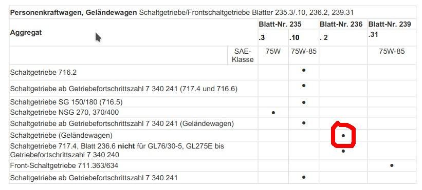

Maßgebend für das einzufüllende Öl sind die Mercedes-Benz Betriebsstoffvorschriften (kurz MB BeVo).
Und die sagen eindeutig "ATF nach MB BeVo Blatt 236.2":

Gruß Gerd
Allerdings frage ich mich, wie die BW dann dazu kommt, 15W40 Motoröl festzuschreiben. Würde ich nie nehmen.
Welche besonderen Bedingungen können denn damit verbunden sein? Extrem kurze Zeiten pro Einsatz? Einsatz bei extremen Minustemperaturen? Nur kurze wahrscheinliche Lebensdauer?
Ich war kein Soldat. Weiß jemand darüber etwas?
Gruß Gerd

Betriebststoffsorten in der Vielfalt gering halten. Die Getriebe laufen auch mit Motorenöl, Hauptsache Oel, der Rest ist nicht sooo wichtig. Die laufen auch mit normalem Getriebe Oel, nur synchronisieren dann nicht mehr... Kaputt geht davon nix...

Hi Gerd, im Ernstfall wären die 10 Tage gefahren, danach war rechnerisch Ende, das geht auch mit Motoröl. Jetzt Öl gemäß Herstellervorschrift einfüllen ist sicherlich richtig. Aber nach so kurzer Zeit wieder kaputt, das können die Zylinder sein, wurden die schon in HH getauscht? Da hat dann was nicht gestimmt. Die Ursache werdet ihr noch finden. Gutes Gelingen dabei.unimag hat geschrieben: ↑2022-08-14 21:39:03Danke für deinen Rat, den ich beherzigen werde.
Gruß Gerd

Hallo Gerd,unimag hat geschrieben: ↑2022-08-14 21:39:03Danke für deinen Rat, den ich beherzigen werde.
Gruß Gerd
Bei der Bundeswehr gabs/gibts aus Gründen der Lagerhaltung nur folgende Schmierstoffe:
Motoröl SAE 10 O-180
Motoröl SAE 30 O-176
Getriebeöl SAE 90 O-184
Getriebeöl SAE 75 O-186
Hydrauliköl H 540 für die Servolenkung
Bei der geringen Laufleistung der Fahrzeuge kann man solche Kompromisse eingehen.

Aber wäre dann nicht das Hydrauliköl H 540 die bessere Wahl? Ich habe da wenig Ahnung.
Dachte nur ATF wäre auch so eine Art Hydrauliköl.
