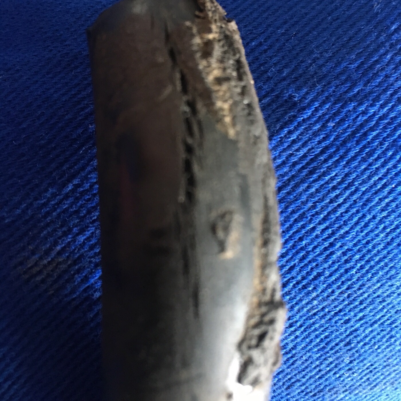

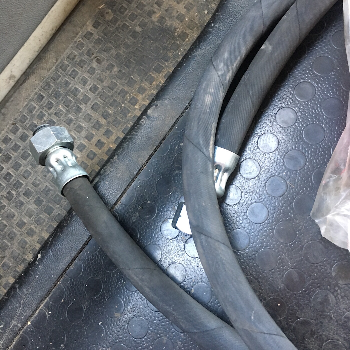

Gestern hat es die Druckluftleitung vom Kompressor zum Trockner erwischt. Nach etwas ruppigen Manövern mit Untersetzung und Sperren, meldet das Display Druckverlust. Also Motor aus und raus. Ein Zischen unterm LKW verrät nichts Gutes. Nach ca 10 sec . Wieder Ruhe. Also Motor gestartet und mit erhöhter Drehzahl Druck aufgebaut. Bremse geht wieder auf. Mit flauem Gefühl weiterfahren und die beiden Bremskreise im Auge behalten. Druck bleibt konstant, aber Kompressor schaltet nicht ab. In Beysehir dann eine Tankstelle angesteuert. Es zischt wieder und im Leerlauf fällt der Druck ab. Nach kurzer Suche ist das Leck im Schlauch entdeckt. Nur wie flicken??? Die Leitung ist recht starr und mehrfach gebogen. Vermutlich ein Formteil von Iveco.
Ein freundlicher Mitarbeiter der Tankstelle ruft seinen Onkel an, der LKW Fahrer ist. Dieser kommt, sieht den Schaden und telefoniert mit einer Werkstatt. Dank Google Translator erfahren wir das ein Mechaniker auf dem Weg ist. Die Leitung wird ausgebaut und wir fahren gemeinsam zu seiner Werkstatt. Bisher hatte ich keine Ahnung welcher Art diese ist und arbeiten an der Bremsanlage sollte ein Mindestmaß an Kenntnis bedingen. Die Werkstatt ist eine kleine Bude die LKW Bremsen und Kupplungen Instandsetzung. Ersatzteile von Knorr Bremse liegen rum. Aufatmen. Nun basteln die drei Mitarbeiter aus einer riesen Kiste mit Verschraubungen und mangels passender Leitung einen neuen Schlauch. Der sieht eher aus wie eine Hydraulikleitung. Die Anschlüsse werden verpresst und fertig. Zurück zum LKW und montiert. Probelauf, alles dicht. Geil. Ob so ein Schlauch tatsächlich für Dauer da bleiben darf muss ich später in Deutschland klären. Im Moment funzt alles.
Für drei Stunden Arbeit viel Tee und Material 45€. Danke den findigen Mechanikern.

Der Riss
Der Riss

Der neue Schlauch
Der neue Schlauch

Hallo Knut,
die Leitung vom Kompressor weg wird thermisch belastet, deshalb ist da auch kein Tecalan verbaut. Der Schlauch sollte ein Provisorium sein, bis Du eine neue Metallleitung hast. Da würde ich nicht bis D warten.
Guido
Seapilot
Beiträge: 1716
Re: Balkanroute Richtung Georgien
#34 Beitrag von Seapilot » 2019-07-26 12:44:46
Da war keine Metallleitung, auch ein Kunststoffrohr aber ein sehr unflexibles. Das hatten die auch als Meterware aber nicht mit dem passenden Durchmesser

Okay,
ich kenne den Iveco nicht. Bei meinem MAN ist da eine Wendel aus Metallrohr zum runterkühlen der verdichteten Luft.
