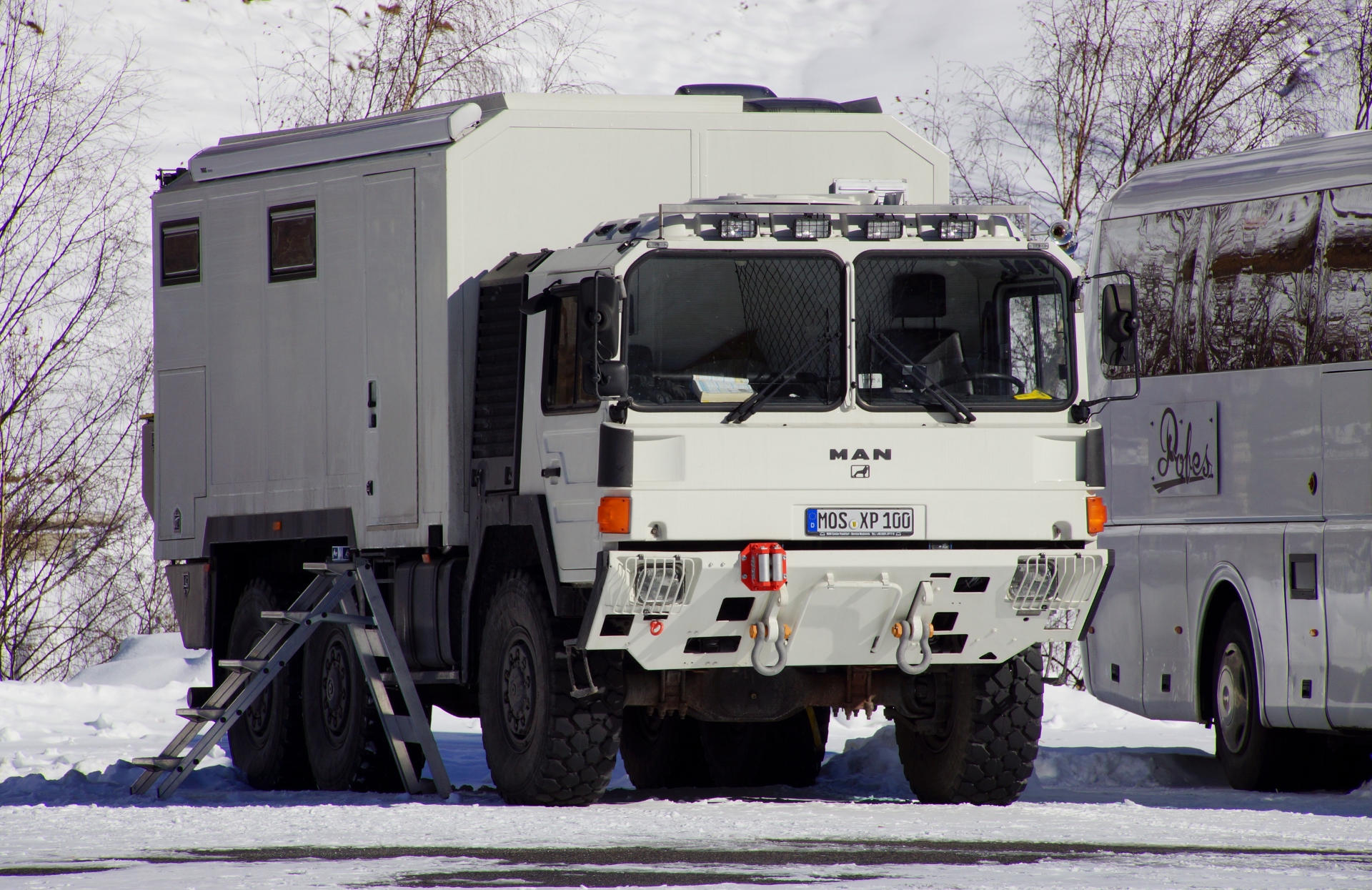

Pirx hat geschrieben:Ich glaube nicht, daß an Wims Weißwaren-Nasenbär auf 4x2-MAN-Fahrgestell solche Schäkel sinnvoll montiert werden können.
:lol:
Wäre es nicht denkbar, eine Art Einschraub-Abschleppöse (oder so eine, wirkt solider) zu Zurrzwecken zweckzuentfremden (deutsches Sprach ist geil...), davon je zwei vorne und hinten durchs Weißwarengedöns durchgesteckt und an sicherer Stelle im Rahmen bzw. einer passenden an den Rahmen geschraubten Aufnahme (Eisenklotz mit Gewinde) verschraubt.

An den Rahmen kommt man bei mir nirgendwo ran, alles verbaut,
Den Fahrzeugrahmen sehe ich als den beste Anschlagpunkt.
Angedacht ist eine Halterung die fest über die Räder gesteckt wird und aussen gelascht werden kann.
Das Verzurren an den Rädern ist ja gemäß den Ausführungen von Tom definitiv nicht erlaubt.
Ich befürchte, dass selbst wenn Du an den Rädern/Felgen irgendetwas anbringst, die luschen Lascher dies ggf. nicht als Anschlagpunkt wegen der Vorschriften -sofern bekannt- verwenden.
Hat Jemand dazu eine Idee oder vieleicht sogar sogar mal gesehen wie man das realisieren könnte ?
Stell doch mal Bilder von Deinem Fahrzeug vorne/hinten ein.

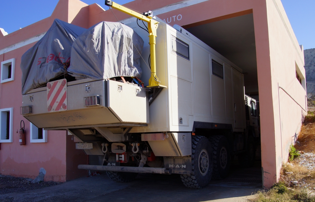

Meine Anschlagpunkte sind hier, jeweils an den Schäkeln:
