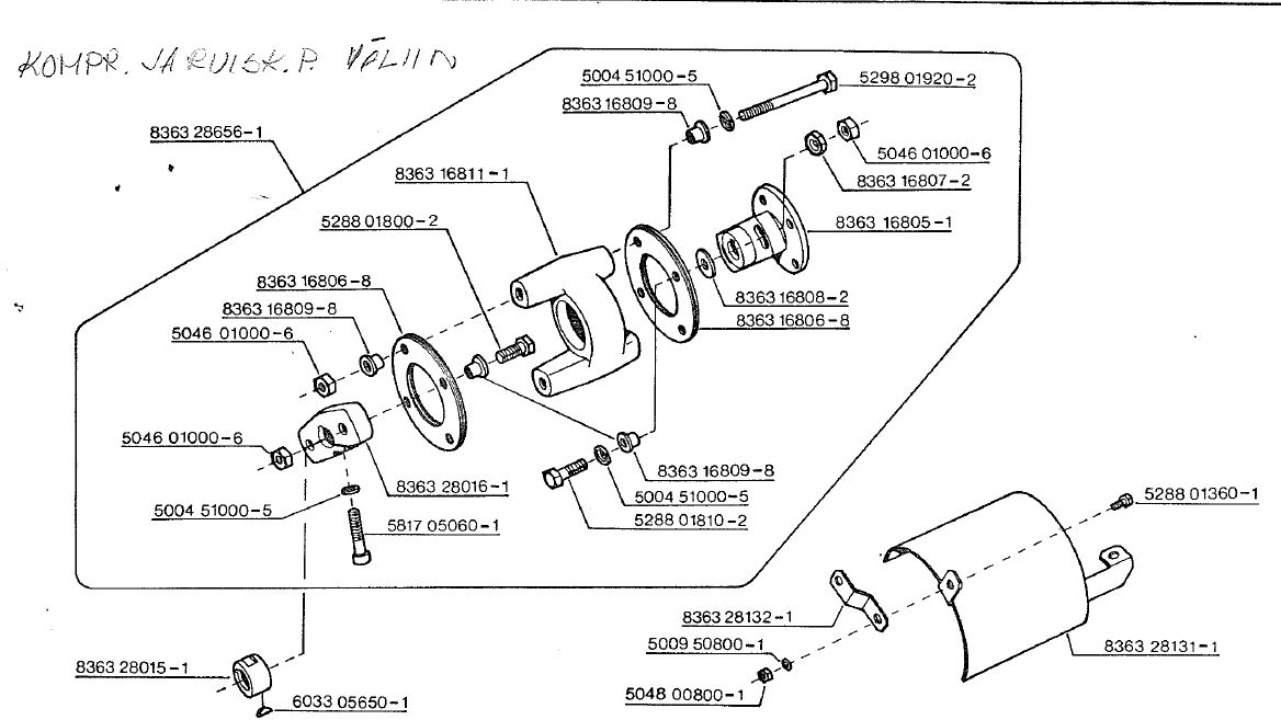

Allerdings habe ich mittlerweile herausgefunden, wo bei mir je 4 dünne Scheiben aus Federstahl verbaut waren gehört nur links und rechts je 1 Scheibe (etwas dicker) rein, Teilenummer habe ich auch gefunden, nur leider keine Materialangaben.
Die ausgebaute Scheibe hat 115mm aussen und 58mm innen und ist mit 4 Bohrungen versehen. Liegt noch eine im Auto....in Italien.
Die dicke der original Scheibe weiss ich nicht, dürfte aber so bei 3-4mm liegen.
Da der Antrieb der EP hinten an den Kompressor angeflanscht ist und dieser Öl leckt, werde ich wohl alle Bauteile auf der Seite rausbauen, vorher saubere Markierungen machen und die Komponeten überarbeiten.
Ich habe mir aber wegen den Drehmomenten jetzt auch überlegt....die sind vermutlich schon ordentlich hoch, immerhin muss die EP ja den Druck aufbauen um den Diesel zu verdichten.
Wer kann mir hier unten einen guten Mechaniker empfehlen, ich werde die nächste Zeit nicht dazu kommen, das Autole zu reparieren....darf nicht!! :ohmy:

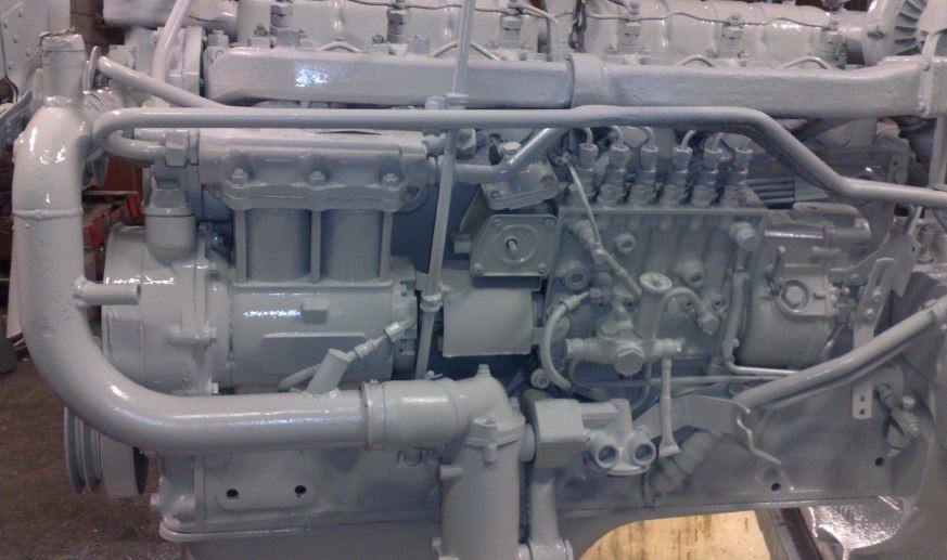

... mach mal Fotos von der ganzen Konstruktion ... verstehe ich das richtig dass Einspritzpumpe und Komressor auf der selben Welle sitzen? ... bisher kannte ich Kompressoren nur über Riementrieb, der sich dann auflöst, wenn der Presser frisst, oder direkt von der Nockenwelle angetrieben, aber da gibts ordentlich Bruch, wenn der Presser klenmmt ...

Ja, richtig, der Kompressor wird über Zahnräder an der Front angetrieben, die Welle geht durch den Kompressor und ist dann über eben die defekte "Kupplung" mit der EP verbunden.
Ich habe leider keine Möglichkeit das Autole im Moment zu fotografieren...steht in Italien aber ich habe mal 2 Bilder angehängt, ein Ausschnitt aus dem Manual auf dem man die Kupplung zwischen Kompressor und EP mit den Scheiben erkennen kann (sieht doch fast so aus als seien es mehrere dünne Einzelscheiben) Sowie ein Ausschnitt des Motors auf einer Palette.
Ich hoffe so wird es etwas klarer....
Wenn Du exakt die Mitte vom Motorbild nimmst, dort befindet sich eine Blechabdeckung und darunter ist die Kupplung montiert.
