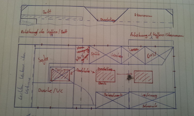

Also hir wie versprochen die einteilung des koffers.
Lak II oder der kofferaufbau vom benziener.
Weiß nur nicht wohin mit dem fäkalientank.
Die aussparung auf dem dach ist für nutzloses zeug gedacht. Sowas wie sandbleche...

Die möbel werden natürlich ein selbstbau.
Ist wärend der berufschule entstanden. Kritik an meiner planung ist gern gesehen ;)
Bringt mich zum nachdenken XD. :smoking:
Ps masstab leider nicht zu erkennen. Also die dusche ist ca. Einen meter lang :rock:
Die Lösung ist immer eine Frage der richtigen Kombination

hast du schon in einem LAK gestanden ? wie groß bist du ? das mit Dusche und Wc mird da etwas mehr Platz bedürfen, also normal so bis mitte Raum

Mein sturkopf endet bei 185 hehe.
An was für ne riesen dusche denkt ihr denn so? Ist ca 1mx0,8m

ich habe gesehen, dass Du den Koffer höher machen willst. Dadurch, dass die Gesamthöhe von Ural mit Koffer (bei mir mit LAK II sind 3,48 m eingetragen) schon bei ca. 3,50 m liegt, ist jede weitere Erhöhung aus meiner Sicht schwierig in Sachen Durchfahrtshöhe.
Oder?!

Hm schau an das hab ich garnicht gedacht. Wär ja dann bei 4 m durchfahrtshöhe. Das lass ich mir aufjeden fall nochmal durch n kopf gehen.
Danke :frust:

na ja der lak hat ha Schrägen wenn du beim duschen nicht den buckligen Glöckner von Notre Dame mache machen willst wird das schon eng, zum sitzen auf dem Thron geht das schon

Ich kann doch bestimmt den koffer vom bruderherz draufbauen vom 375 ger oder was meint ihr dazu?
Dumme idee oder problemlösung? Der aufbau gefällt mir sowieso besser

die Höheist bei beiden die selbe nur sind die schrägen beim Russenkoffer etwas kleiner, stell dich in beide rein :cool:
Maik
ps. ich würde auf Seitenteingang setzen
