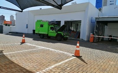

Stroemender Regen, wir stehen in der Werkstatt und die Jungs wechseln das Motoroel
Das Getriebe nehmen Sie sich hoffentlich anschließend vor. Mal sehen, welches sie empfehlen. Wahrscheinlich das, was gerade vorrätig ist.
Bislang waren alle Südamerikaner total freundlich und hilfsbereit. Wäre nur nicht die total unverständliche Sprache.
Das Getriebe schaltet sich momentan einwandfrei und war wohl ueberhitzt. Die Verschleißteile wurden bereits in HH gewechselt.
Werde angepasst fahren und hoffe, damit weiter zu kommen.
Gruß Gerd

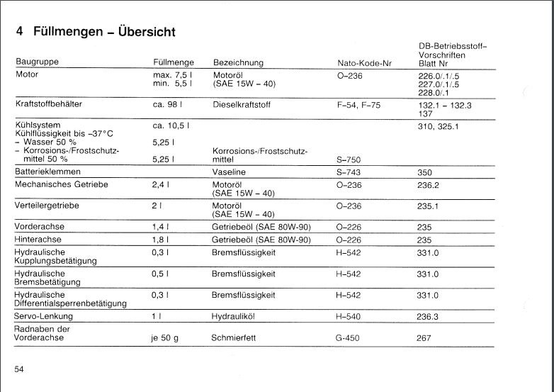

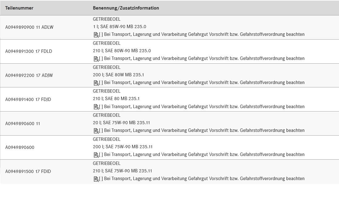

Als Öl sollten die Jungs MB 236.2 ATF einfüllen.
Alles andere wäre wieder doof.

Zum Stand der Dinge:
Vorgestern von 2 Werkstätten abgewiesen worden. Die. 3.hat lediglich das Motoroel gewechselt und den Getriebe Oelstand ue berprueft.
Stehen jetzt bei MB in Campo Grande, gerade Mittagspause.
Sie sollen die Kupplung entlüften. Das Getriebe blockiert nach ca. 20 km, mehrmaliges Pumpen hilft. Hoffentlich ist sonst nichts kaputt.
Werde mich melden.
Gruß Gerd

Kauf in einem Lubri Center oder wo auch immer, die paar Liter ATF, fahre zu einer Werkstatt und lasse es Wechseln
DB Campo Grande muß doch das Öl auch da haben !!!
Und ein Getriebeölwechsel ist doch in 20 min erledigt.
Das sollten die doch auf die Reihe bekommen.
Auf die Spezifikation hinten drauf auf der Öldose achten.
DB 236.2
DB 236.2

Weil ich gerade in der Werkstatt stehe und viel Zeit hab: Der Mechaniker hat die Zylinder ausgebaut und ist damit in der Werkstatt verschwunden. Das war vor einer Stunde. Als Obtimist hoffe ich, daß er sie repariert kriegen kann.
Bei dieser MB Werkstatt fühle ich mich momentan in guten Händen. Mal sehen....

Re: Katastrophe in Brasilien
Sagt sich so leicht. Kann ich versuchen, kommt aber darauf an, ob sie die Zylinder heute noch einbauen und ob da noch Zeit ist. Wir müssen in 2 Stunden vom Hof
.Oder Dann müssen wir ein Zimmer suchen. Zuerst ein Taxi, das den Hund mitnimmt und dann ein Zimmer, das uns mit Hund beherbergt. Alles nicht so einfach.

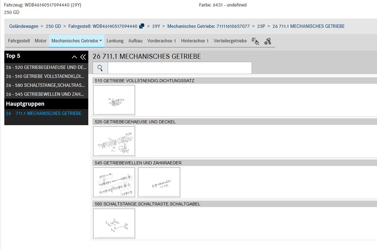

Wenn ich bei der MB Teileinformation die FIN eingebe kommt ein Mechanisches Getriebe raus, da wäre ATF Öl das schlechteste was man draufkippt.
Laut MB sind folgende Öle möglich, siehe Anhang.
Ansonsten hilft ein Blick in die Betriebsanleitung oder die Bevo-Liste von MB
https://operatingfluids.mercedes-benz.c ... ear-oil/en
Dort gibt es unter Punkt 2 eine PDF Datei.
Gruß Andreas

Hallo Andreas!AndreasU2150 hat geschrieben: ↑2022-08-13 11:54:09Ansonsten hilft ein Blick in die Betriebsanleitung oder die Bevo-Liste von MB
Und wenn Du tatsächlich einen Blick in Deinen eigenen Link geworfen hättest, würdest Du im Blatt 231.1 "Vorgeschriebene Getriebeöle (PKW, Geländewagen, Transporter) - Übersicht"
auch die Angabe finden, daß in das mechanische Schaltgetriebe ATF nach Blatt 236.2 gehört ...
- AndreasU2150
- Beiträge: 749
- Registriert: 2008-01-05 14:30:05
- Wohnort: Holzminden
Hallo Pirx
Das widerspricht sich aber mit den Angaben auf Tafel 2 aus der Teileinformation für diese FIN.
Dort sind nur Spezifikation nach 235.0 erwähnt.
Laut TDv ist wiederum ein ATF Öl, bzw. Motoröl wie vom Bund verwendet, ich bin verwirrt.

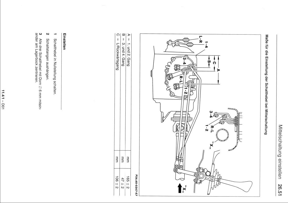

Evtl. auch Schaltgestänge richtig einstellen.
