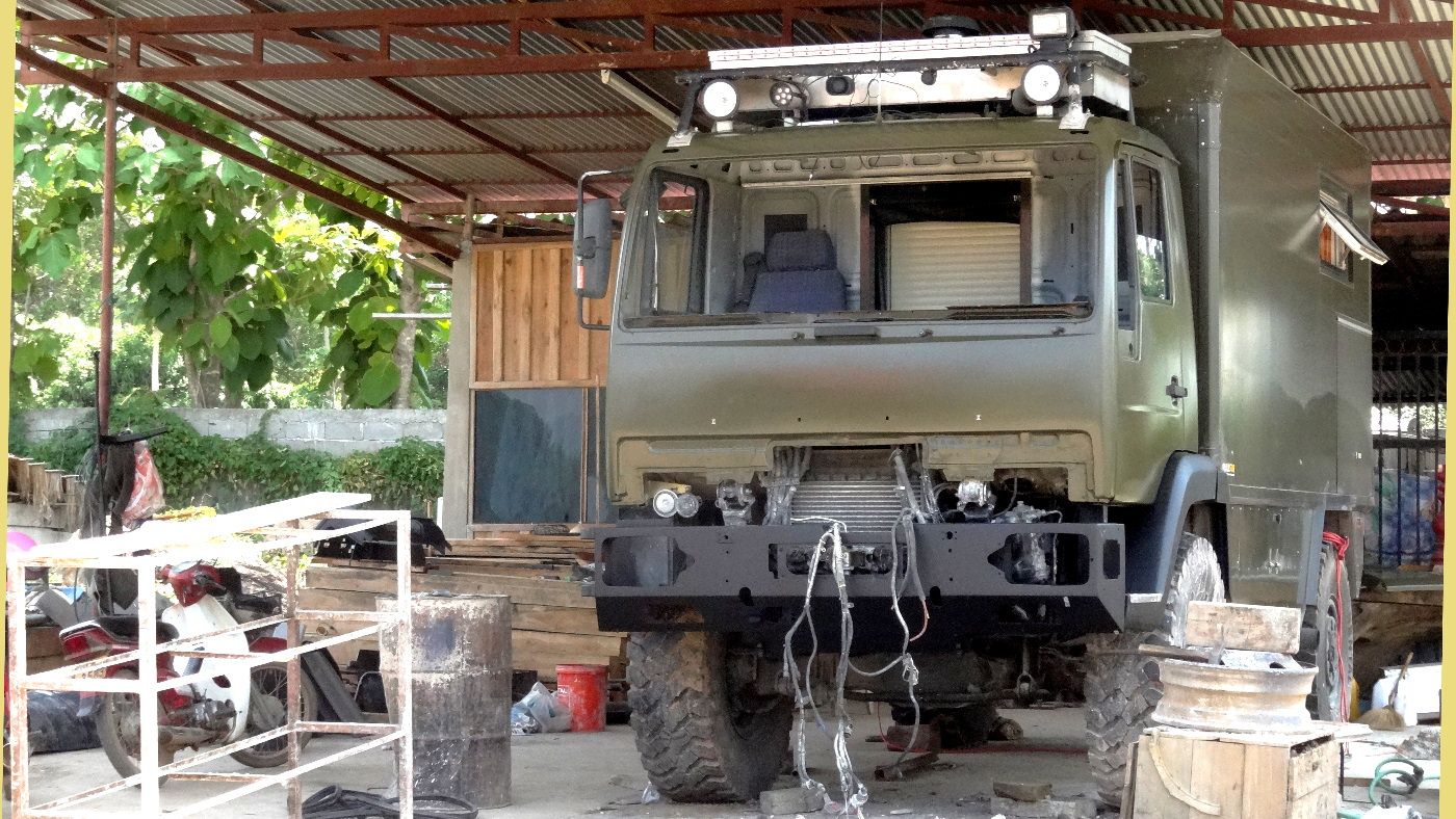

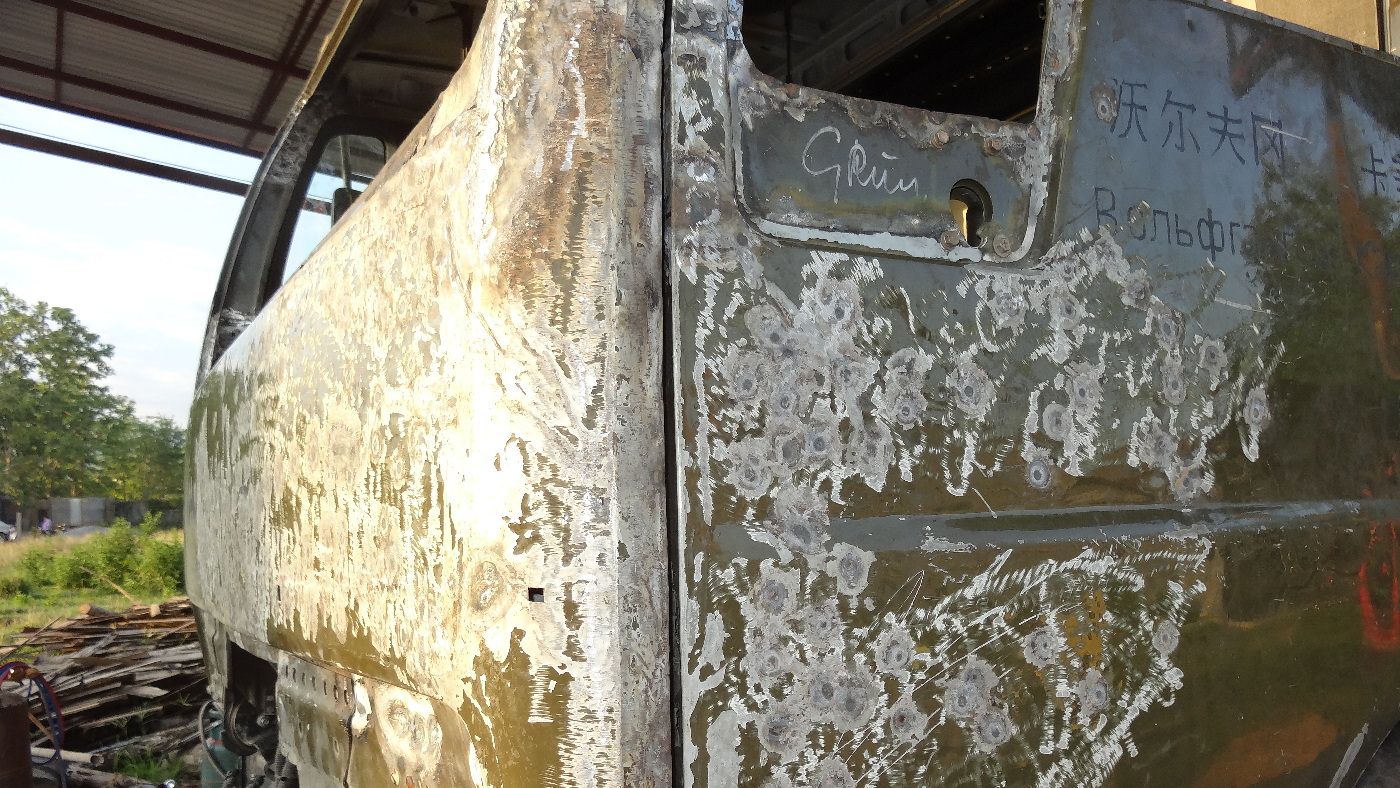

MAN-45 hat geschrieben:Vor 2 Wochen hätte ich noch anders reagiert aber jetzt --- ich habe seit heute (fast) wieder ein - wirklich - "neuwertiges" Fahrerhaus. Grundierung, zweimal verspachtelt, nochmals Grundierung, nochmals Ausgleichs-Feinspachtel, 2 Tage lang geschliffen und heute neu im Originalfarbton matt lackiert, mit vier (!) Schichten (da war wohl zuviel Farbe bestellt worden und man wollte die los werden)

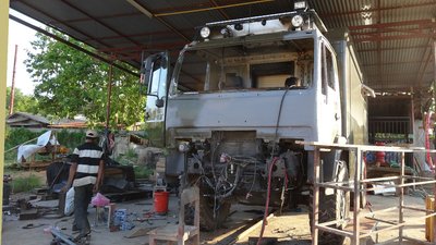

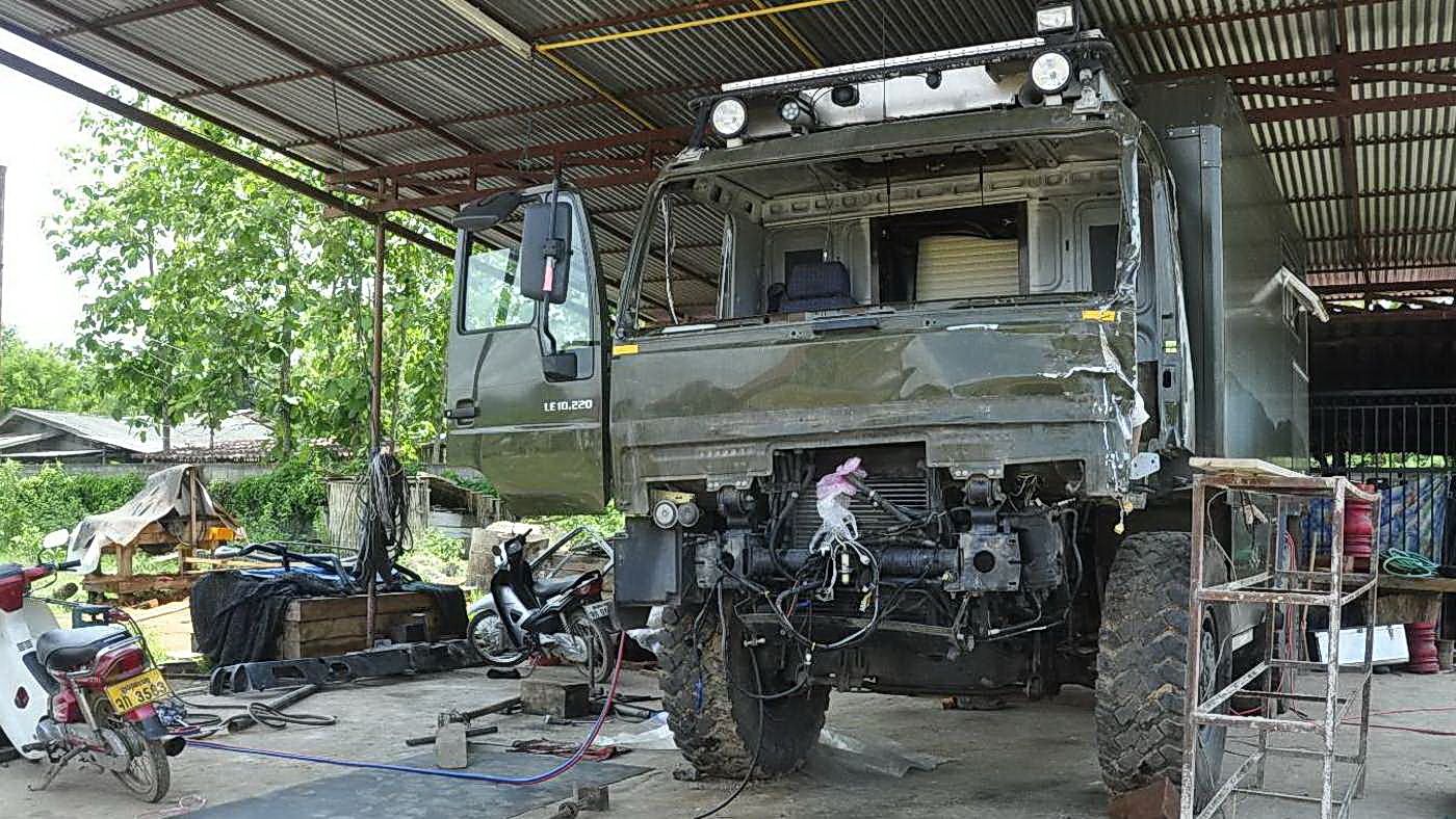

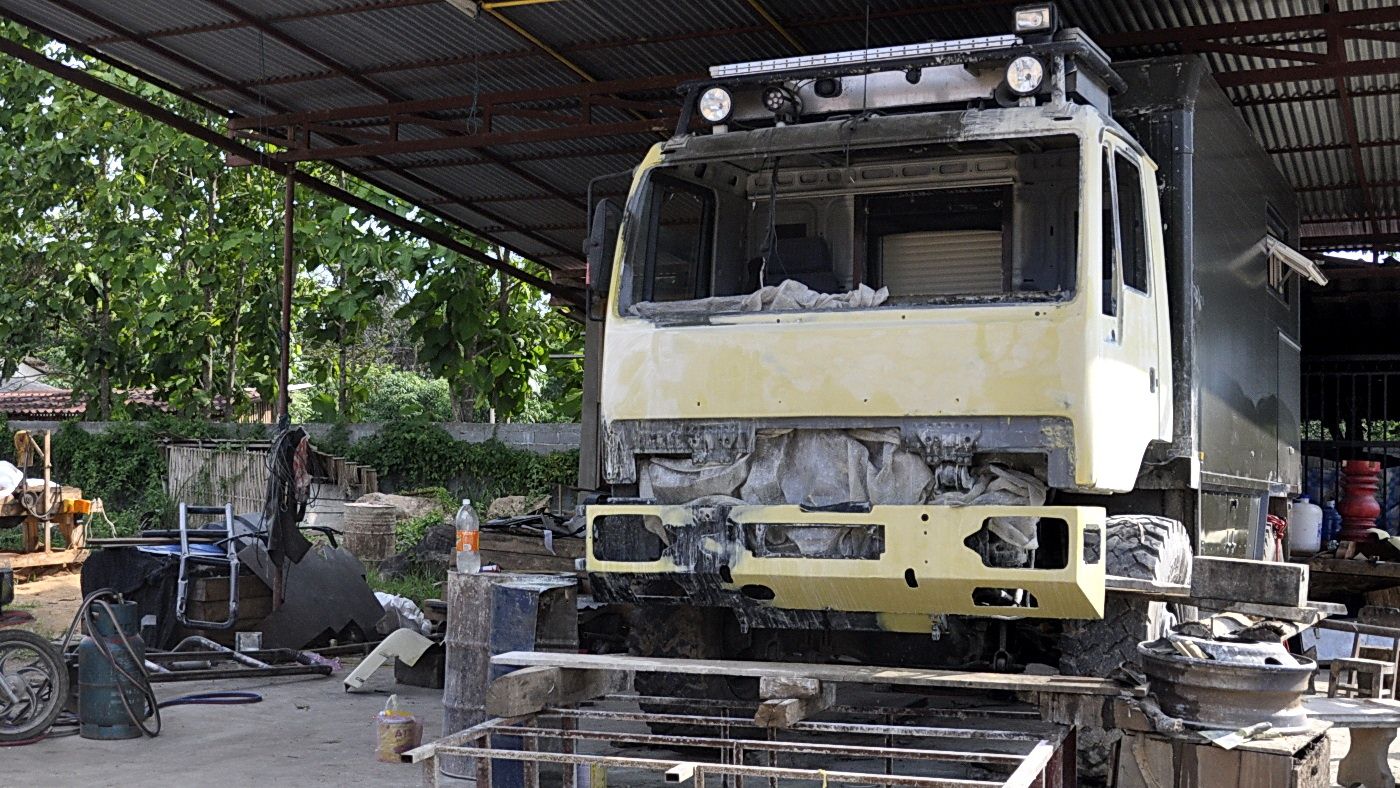

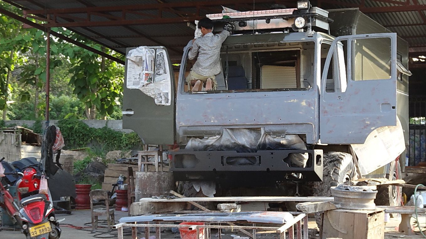

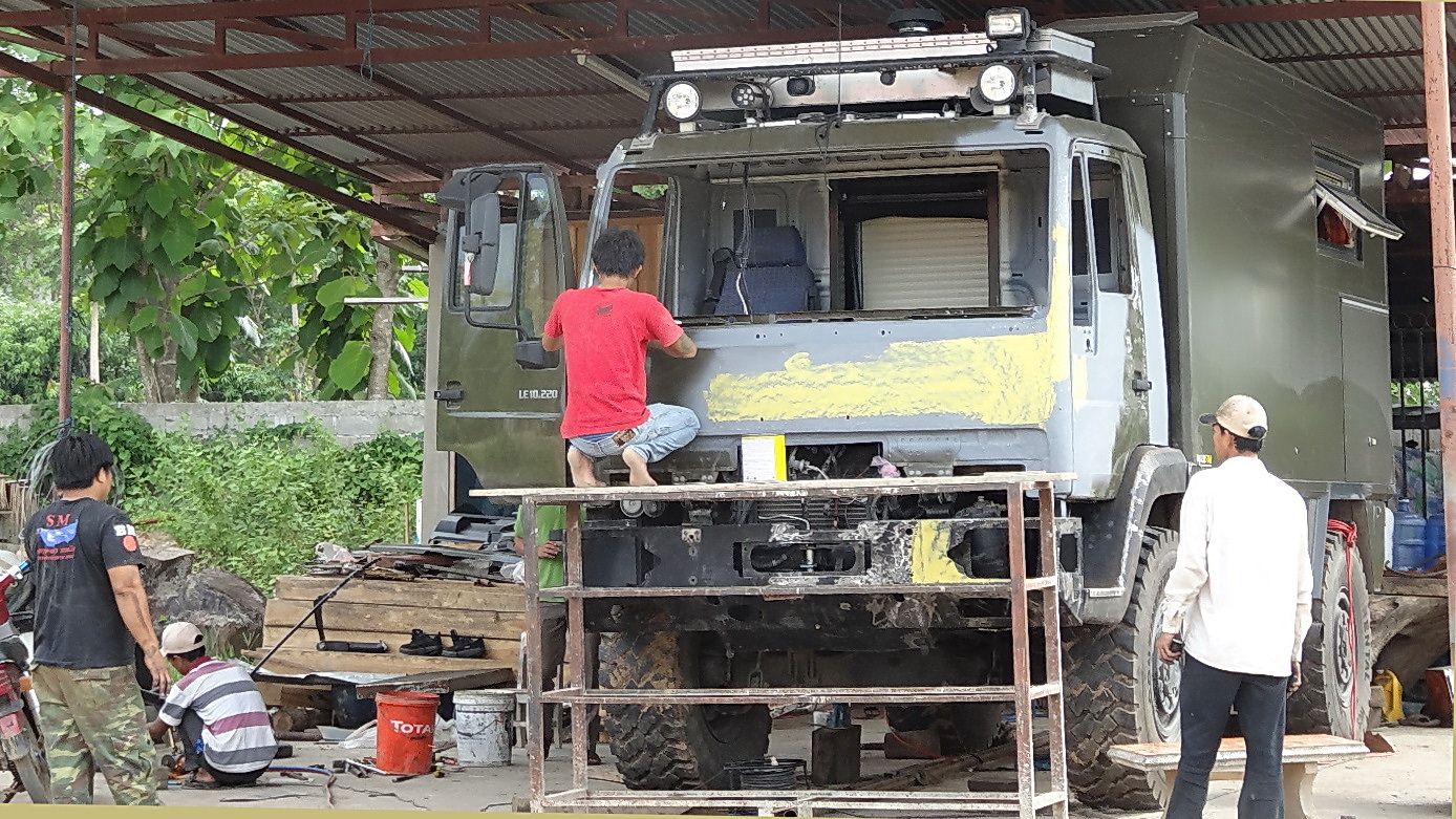

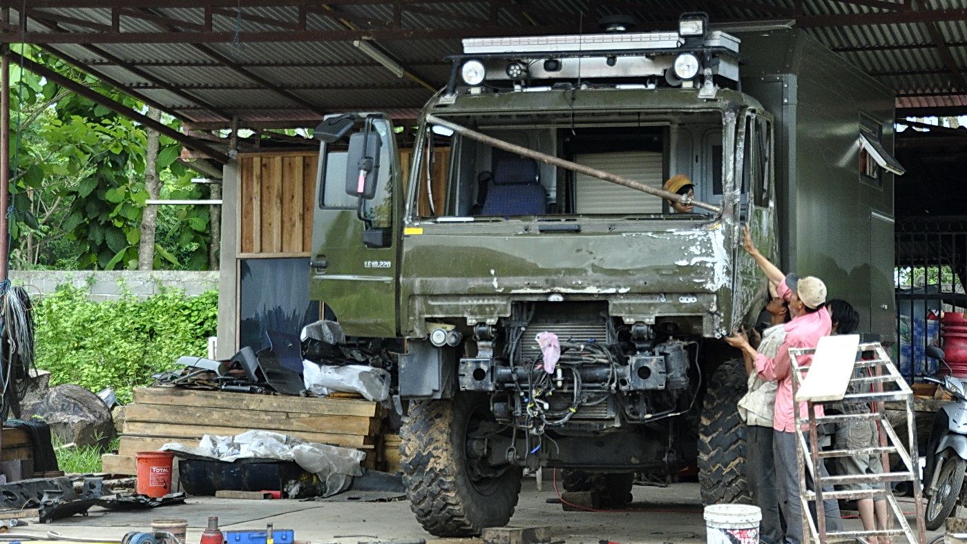

Hier sind jetzt die versprochenen Bilder der Herstellarbeiten an der Fahrerkabine, vom Anfangszustand bis zur Endlackierung.
Gruß, Wolfgang
Anfangszustand
Anfangszustand
Erste Ausbeularbeiten
Endzustand des Ausbeulens / Dengelns
Erste Grundierung
Erste Grundierung
Spachtelauftrag
Spachtelauftrag
Erster Feinschliff
Erster Feinschliff
Zweite Grundierung und Ausgleich letzter Unebenheiten mit (rotem) Feinspachtel
Lackierung Endzustand

#213 Beitrag von samson_braun » 2013-05-23 7:44:02
wow. das kann sich echt sehen lassen. respekt für die buben da unten.
passt denn die scheibe rein wie angedacht?
welchen käfig lässt du noch anfertigen?

#214 Beitrag von wayko » 2013-05-23 8:24:50
Ja verreck, das ist ja echt saubere Arbeit :eek:
Erstaunlich, was Könner so können :D

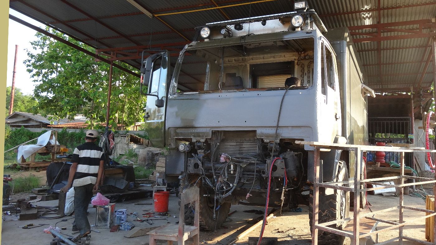

Lassie hat geschrieben:Viele Grüsse und viel Spass beim Strippenziehen und Kabelknäul sortieren :p
Danke mein Freund für die netten Wünsche :wack:

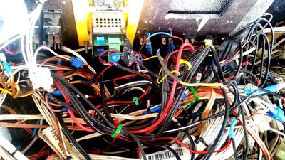

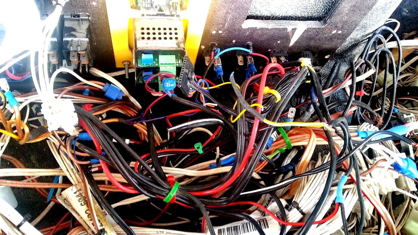

So sieht es derzeit mit meiner Verkabelung hinter dem mittleren Armaturenbrett aus (links gehts nochmal so ähnlich weiter). Weiße Kabel sind von MAN, alle nicht-weißen von mir. Natürlich wußte ich, wo alles hingehört - aber ich hatte nie damit gerechnet, dass jemand alle Anschlüsse einfach trennt, oder manche sogar einfach durchschneidet, ohne mir vorher etwas zu sagen (ich hätte wenigstens ein Bild vorher gemacht). Jedenfalls hatte es vorher so nicht ausgesehen
Also, dreimal dürft Ihr jetzt raten, womit ich mich die nächsten 6 Stunden Tageslicht hier beschäftige (und wovon ich dann träumen werde...)
Gruß, Wolfgang
PS: Die Fahrerkabine selbst finde ich trotzdem gut gelungen....

Re: Unfall in China
#219 Beitrag von TobiasXY » 2013-05-23 10:08:18
Also hat sich deine böse Vorahnung bewahrheitet..dann starke Nerven beim Sortieren :bored:

#220 Beitrag von Veit M » 2013-05-23 15:59:58
Hallo Wolfgang,
wenn Du Glück hast sind die weißen Kabel beschriftet, das macht es etwas einfacher. Wahrscheinlich aber eher so wie Microfilm lesen, ich hoffe Du hast eine brauchbare Lupe, ein altes Weitwinkel-Ojektiv verkehrt herum hat auch eine gute Abbildungsleistung ohne Farbsäume.
Bei den schwarzen Kabeln wird es sicher etwas schwieriger aber evtl. kommen bei Dir da ja Erinnerungen aus der Installationsphase hoch.
Ich drücke die Daumen daß Dich der Drahtigel oder ist es eher ein Wurm nicht zu sehr zur Verzweifelung bringt.

Vor 3 Wochen hätte ich nicht gedacht, dass ich jetzt diesen Satz schreibe: „Auch die schönste Zeit hat mal ein Ende“.
Bei allen Problemen (und auch völlig unerwarteten, extrem hohen Kosten), die unser Unfall mit sich brachte, hatten wir das große Glück, Erlebnisse mit den Menschen in Laos zu haben, die wir so niemals gehabt hätten. „Familienanschluß“ klingt da viel zu reisebüromäßig und kommerziell – und trifft es irgendwie aber doch. Gestern Nacht bin ich noch allein mit unserem Chefmechaniker Ui auf ein paar Flaschen Beerlao zusammen gesessen., er mit geringsten Basiskenntnissen von Englisch, ich mit noch weniger Basiskenntnissen Lao – aber wir haben uns über Stunden unterhalten, richtig unterhalten, über Familie, Reisen und die derzeitige politische Situation. Im nachhinein wundert mich in diesem Zusammenhang nichts mehr – vielleicht eine Ermutigung für diejenigen, die Probleme mit Sprachkenntnissen im Ausland sehen….

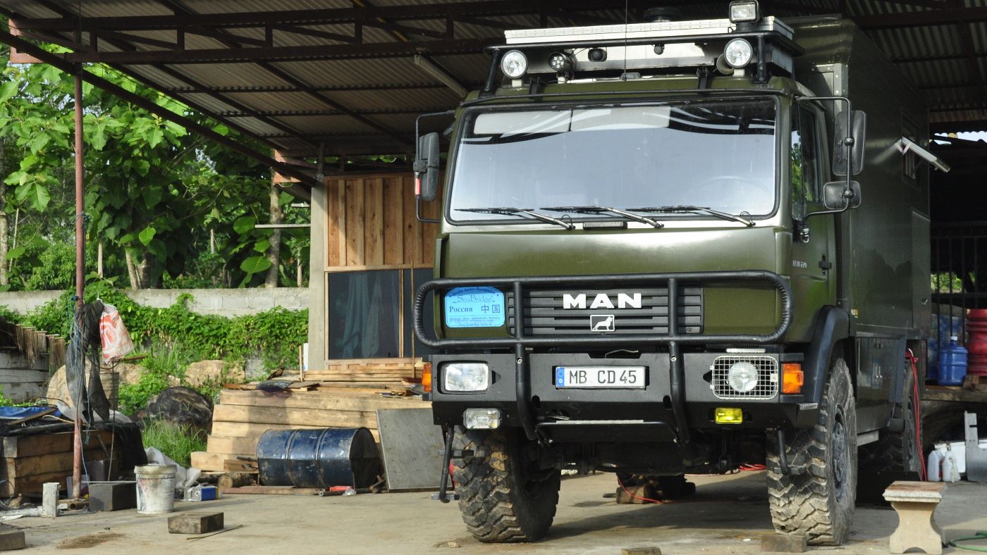

Unser Fahrzeug ist gestern spät nachts fahrbereit fertig geworden. Optisch so, wie wir es nie zu glauben gewagt hätten und der Motor startet (das war allerdings ein spezielles Abenteuer, mehr dazu ein anderes Mal), alle straßenverkehrsmäßig notwendigen Dinge wie Blinker, Licht, Hupe usw. funktionieren – nur Luft verliert er noch durch ein bei einer der Abschleppaktionen beschädigtes Heckventil und Gangschaltung haben wir noch nicht getestet. Beides werden wir in zwei Stunden erledigt haben, und dann soll es – endlich – losgehen.
Das Bild unten ist das Ergebnis unglaublicher Spenglerarbeiten und dem mir immer wieder versicherten Hinweis, unser Fahrzeug würde „same-same“ werden, kein Unterschied zu vorher. Sogar den ursprünglich vorhandenen blauen Sticker unserer Asienreise vor 4 Jahren haben sie „gerettet“ und wieder aufgeklebt. Lediglich beim Rammschutz gab es – wenn man wirklich pingelig sein möchte – leichte „Probleme“. Er ist nicht ganz so geworden, wie gewollte, sieht etwas grob aus, wie Von Ui schon zuvor mit betrübter Miene mitgeteilt – „no same-same“. Aber das ist der einzige "Mad Max"- mäßige Bestandteil des Fahrzeugs (Entschuldigung: MAD MAK, ihr erinnert euch), na ja, bis auf den provisorischen runden Scheinwerfer auf der Fahrerseite und den ebenfalls nicht ganz so passenden gelben Nebelscheinwerfer. Aber beide funktionieren!.
Die Plexiglasscheibe ist auch eingesetzt, scheint eine der besseren Qualitäten zu sein. Seitdem ich mich Dank eurer Hilfe etwas mit dem Thema befasst habe, und seitdem mir jetzt endlich auch klar ist, dass Plexiglas dasselbe ist wie Akrylglas (letzteres klingt nur besser) und seitdem ich weiß, dass auch Flugzeugkabinen damit „beglast“ werden, fühle ich mich diesbezüglich damit auch wohler. Also wir haben jetzt eine Akrylglasscheibe als Provisorium…. und das passt dann schon – Erfolgs- (oder Misserfolgs-)Bericht bekommt ihr dann ohnehin.
Wenn alles klappt, geht's also gleich los, zunächst noch in Laos nach Vang Vieng und nach Vientiane und dann werden wir weitersehen.. Bei MAN in Bangkok sind wir bereits vorangemeldet – Originalwindschutzscheibe soll es dort geben und auch einige andere Dinge, die wir besser doch als Original haben wollen (dazu gehören aber in keinem Fall die Fahrerkabine und die Radabdeckungungen. Die bleiben und darauf sind wir – für unsere Lao und Vietnamesischen Freunde – richtig stolz)
Abhängig vom Fahrgefühl, Lenkung, Schaltung etc. werden wir dann entweder sofort direkt die von hier insgesamt 1.000km Strecke bis Bangkok fortsetzen, oder uns an den kleinen Umweg über Cambodia nach Angkor Wat wagen und dann erst nach Bangkok.
Gruß, Wolfgang
