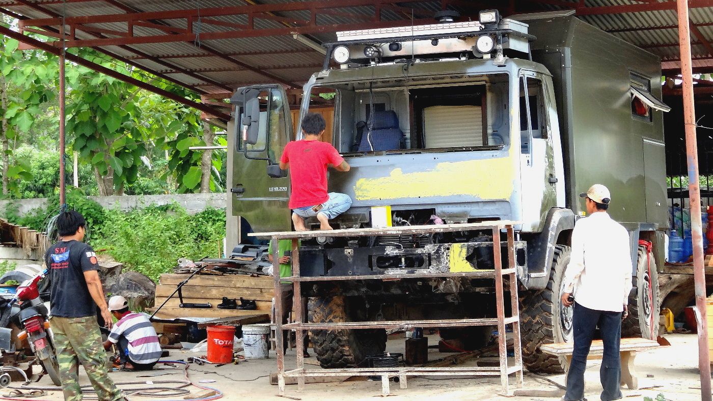

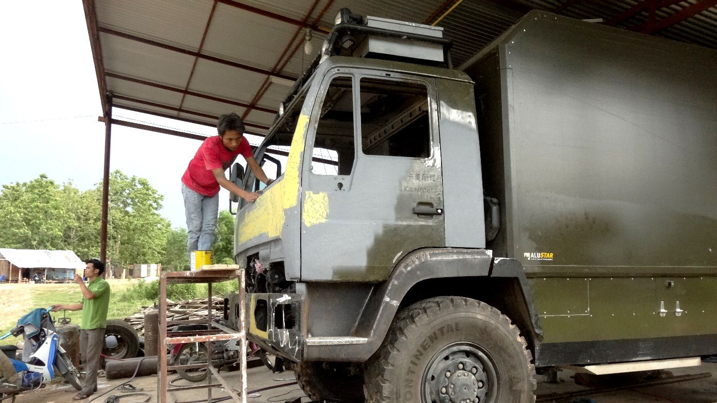

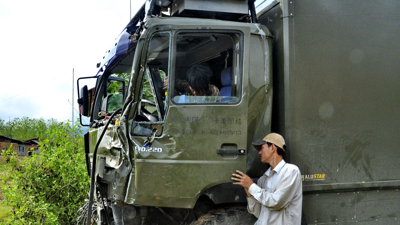

So schön es hier auch ist, so langsam möchten wir, ehrlich gesagt, doch schon wieder weiterfahren, sobald es irgendwie geht.
Ui, unser Chef-Mechaniker meint, seine Leute wären mit unserem Fahrzeug in ca. 3 - 4 Tagen fertig, aber ich fürchte, den Optimismus kann ich (noch) nicht teilen. Die Kabine sieht inzwischen von außen wirklich gut aus, hat die Form, wie wir sie gewohnt waren und die Türen schließen tatsächlich ohne Probleme. Wenn dann die heutigen Spachtelarbeiten beendet sind, morgen nach dem Abschleifen mit der Lackierung begonnen wird und die Windschutzscheibe eingesetzt ist, stimmt dann sogar Ui's derzeitiges, beruhigendes Lieblingswort "same, same" --- soll heißen, wird ganz gleich aussehen wie früher. Und das glaube ich ihm inzwischen aufs Wort.
Nur von innen ist noch ungeheuer viel zu machen. Da fehlt noch fast alles. Die zum Ausbeulen erforderliche Abtrennung der inneren Blechverstärkungen sind zwar inzwischen wieder eingeschweißt worden, die Innenverkleidungen müssen aber - nach dem Lackieren - eingepaßt und wieder montiert werden, das Lenkgetriebe geradegesetzt, Lenksäule und Lenkrad eingebaut, Getriebestange kontrolliert und gegebenenfalls neu eingestellt und die Zündung wieder zur Funktion gebracht und der Motor wieder start- und lauffähig gemacht werden. Und - mein Lieblingsthema, oder besser Albtraum, die Elektrik mit allen Anschlüssen am Armaturenbrett, aber darüber denk ich im Augenblick lieber nicht nach...
Auf der anderen Seite haben mich die Leute hier schon ein paar Mal verblüfft, und wenn es dann ein oder zwei Tage länger dauern wird, ist dann wirklich auch schon egal.
Sehr gespannt bin ich schon, ob besonders Lenkung und Getriebeschaltung ebenfalls endgültig in Ordnung gebracht werden können. Ich hoffe sehr, auch wenn es ziemlich sicher noch Nachbesserungsbedarf, insbesondere bei der Spureinstellung geben wird, den ich frühestens in 1.000 km in Bangkok erledigen kann. Und für ein paar Dinge, insbesondere der Austausch des (vermutlich von ISUZU stammenden) linken Scheinwerfers und wahrscheinlich auch der Windschutzscheibe müssen wir dann eben weitere 1.500km bis Kuala Lumpur in Malaysia warten.
Schaun mer mal...

Diese Bilder an Audi schicken, die Bezeichnung Spaltmaß bekommt dann eine
völlig neue Bedeutung.

Ist aber echt verblüffend...weshalb wollt ihr eventuell eine neue Kabine? Das schaut wirklich gut aus...
Das würde nicht mal dem deutschen TÜV auffallen...
Besser wie neu :D
beeindruckte Grüße
Tobias

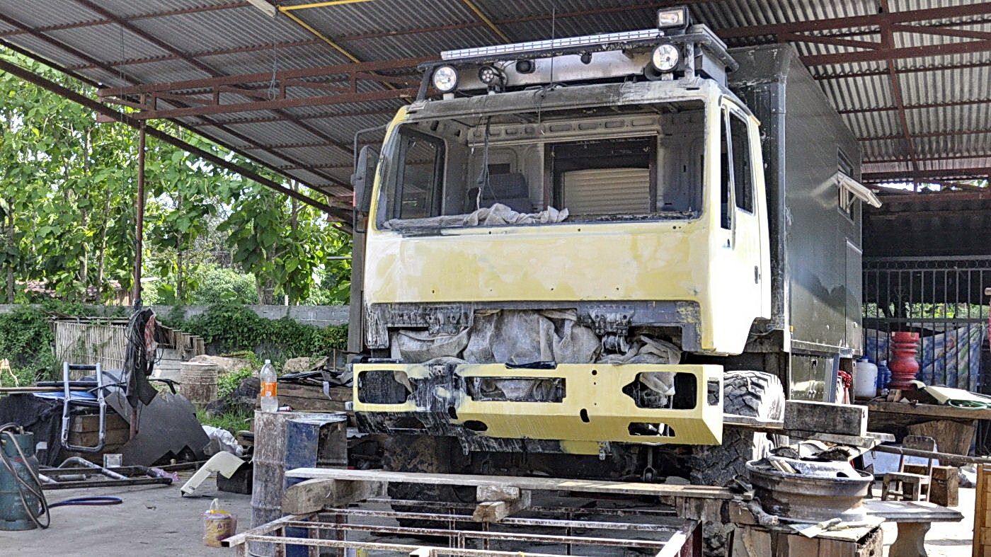

Die Fertigstellung unseres Fahrzeugs im - zumindest angekündigten - "same-same" Zustand rückt langsam näher. Ui meint in 2 - 3 Tagen, ich glaube eher, das werden 3 - 4 Tage, aber auch das wäre schon schön.
Bei der Windschutzscheibe haben wir jetzt doch nicht eine von einem "einigermaßen passenden" chinesischen LKW genommen. Die nächstmögliche Größe hatte zwar exakt die gleiche Höhe, war aber 5 cm zu schmal, was das Einschweißen von zwei Stahlstreifen links und rechts an den A-Säulen erfordert hätte. Die hätte man beim Austausch in eine Original Scheibe zwar wegflexen können, aber wir haben uns jetzt doch für den - auch von einigen von Euch vorgeschlagene - provisorischen Einbau einer Plexiglas Scheibe entschlossen. "Made in Germany", wie man mir stolz zeigte, 5mm Dicke, aber leider kein Plexiglas Resist.
Jetzt meine Frage an die Gemeinschaft: hat irgendjemand von Euch konkrete Erfahrungen mit der Verwendung von Plexiglas als provisorische Windschutzscheibe (nicht als Seitenscheibe oder Dachfenster) - oder vielleicht kennt ihr jemanden, der so etwas schon mal einsetzen mußte (ich habe leider bei der Suchfunktion hier nichts gefunden)?
Wie lange kann man unter normalen Umstanden damit gut durchsehen? Und wie schnell bilden sich Mikrorisse, die nicht nur die zunächst wahrscheinlich nur nachts störenden Effekte durch die Scheinwerfer entgegenkommender Fahrzeuge bewirken, sondern allmählich auch tagsüber zu Durchblicks-Problemen führen?
Natürlich werde ich die Scheibenwischer auch bei den zu erwarteten Schauern der bald beginnenden Regenzeit nicht benutzen können. Ich habe aber eines dieser Mittelchen, die man auf Autoscheiben aufpolieren kann, was rasche Zerteilung und schnelles Wegwehen der auftreffenden Regentropfen durch den Fahrtwind bewirkt. Wenn es nach einem Testauftrag auf einer Randstelle im Plexiglas keine Eintrübungen gibt, sollte das schon funktionieren. Ich hoffe, das Ganze wird so etwa einen Monat und 3.600km bis Kuala Lumpur / Malaysia halten, wo wir dann hoffentlich die bis dahin angekommene Originalscheibe (und einige andere Dinge) einbauen können.
Wolfgang
PS: Unten der äußere Zustand des Fahrzeugs von soeben. Und nein, Urologe Ralf, das wird nicht die neue Farbe :) , sondern das ist der Zweikomponenten Spachtel, der die letzten 1 ½ Tage von zwei Leuten aufgetragen und geschliffen wurde. Morgen kommt die Lackierung und der Einbau der zurechtgeschnittenen Windschutzscheibe, übermorgen Innenverkleidung….

#206 Beitrag von Wombi » 2013-05-21 18:21:39
Hallo Wolfgang,
Federpakete pruefen,
Aufnahmen und Gehaenge ausmessen/pruefen
Brieden und Herzbolzen pruefen,
Achsabstand moeglichst sauber rausmessen,
Damit kann man locker fahrfaehig warden.
Spur einstellen macht jeder Schrauber in 5 min, am Fahrbahnrand ..... sogut wie moeglich keine Vorspur geben !!!
Spurdifferenzwinkel kannste erstmal knicken.
Und das mit dem Sturz einstellen war sicher eher als Scherz vom Mechaniker gemeint :-)))
Eine Achsfaust hat keinen Sturz.
Entweder gerade und gut .... oder krumm und Scheisse.
Gruss, Wombi

#210 Beitrag von sico » 2013-05-21 19:03:28
hallo Wolfgang,
noch einige ergänzende Tipps zu Wombis Worten:
miß mal rechts und dann links von Radmitte hinten zu Radmitte vorne. So erkennst du über den Radstand, wie weit das linke Vorderrad nach hinten geschoben wurde. Ausrichten ist gefährlich, weil Federn aus gehärtetem Stahl dann gerne brechen. Notfalls Federbrieden lockern und die Achse relativ zur Feder (nur links) nach vorne schieben. Die Maßdifferenz sollte am Ende max 5 mm sein.
Jetzt prüfst du den Sturz:
Eine angetriebene LKW-Vorderachse hat normalerweise positiven Sturz, da heißt die Räder stehen zum Boden hin nach innen.
Die korrekte Position holst du dir vom rechten Rad. Hänge dazu eine Art Senkblei oben an das Rad und miß unten den Abstand nach innen.
Dieser Meßwert sollte auch am linken Rad gegeben sein. Wenn nicht, dann ist an der Achsfaust etwas verbogen. Dies kannst du jedoch nicht korrigieren. Jeder Versuch, verbogene Achsteile zurück zu richten, endet gerne mit dem Bruch des Bauteiles.
Augenscheinlich, nach betrachten deiner Bilder, ist hier nur ein geringer oder gar kein Fehler gegeben.
Jetzt geht es zu Spureinstellung:
Die oben genannte Methode mit langen (und geraden) Latten funktioniert grundsätzlich. Falls du keine Latten hast, kannst du auch auf Radmitte rund um alle 4 Räder eine dünne und feste Schnur spannen. Jetzt am Felgenhorn zur Schnur die Maßdifferenz jeweils am rechten und linken Vorderrad messen. Die Maßdifferenz sollte null sein, da eine angetriebe LKW-Vorderachse auf Vorspur null mm eingestellt wird.
Für all dies brauchst du keine spezielle Messausrüstung und die Methode ist für deine Zwecke hinreichend genau.
Genau so haben wir das beim Militär vor fast 40 Jahren auf dem freien Feld gemacht und hat super funktioniert.
Ich habe mit der Methode auch bei meinem eigenen IVECO die Einstellung der Spur sehr gut überprüfen können.
Alles wird gut.
