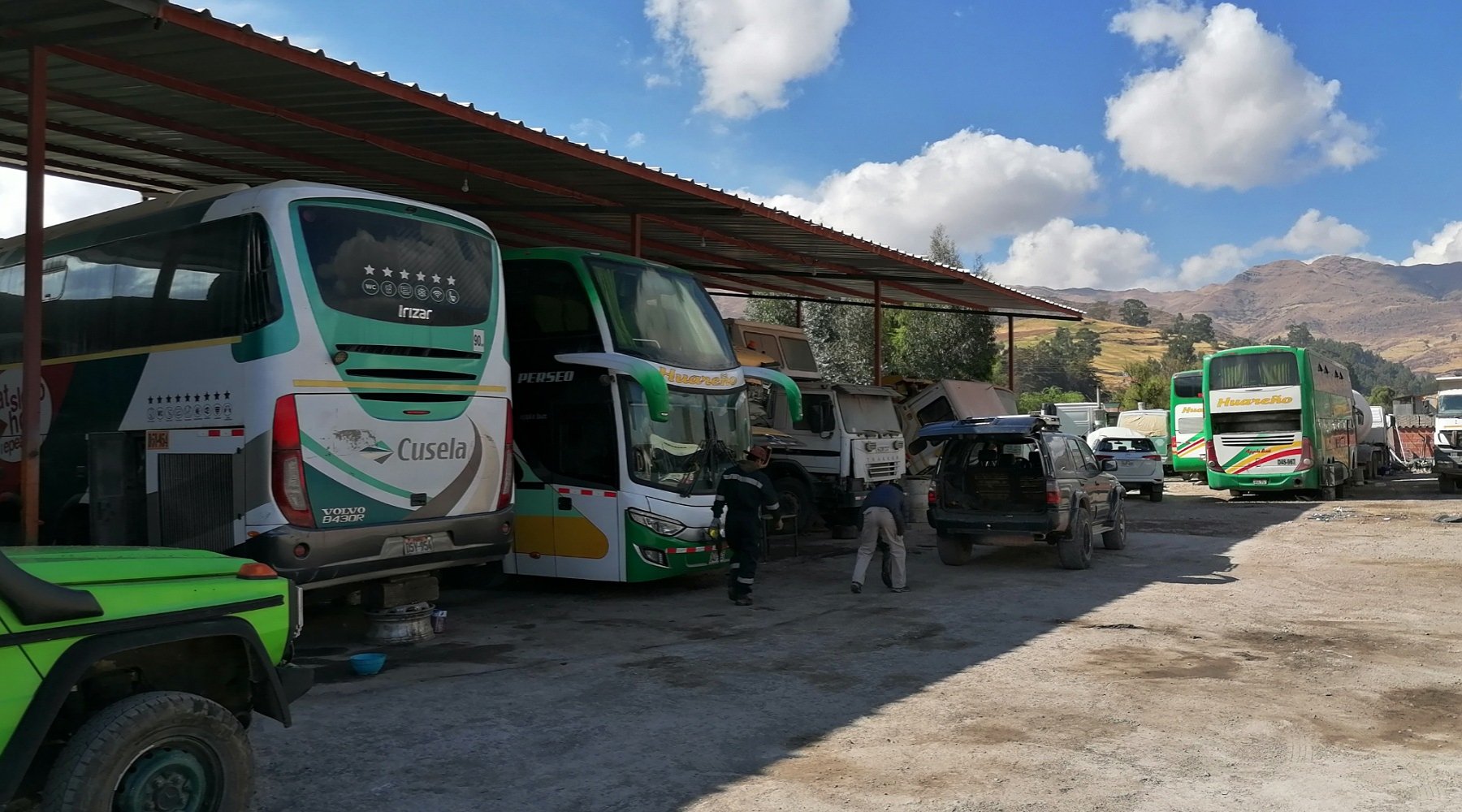

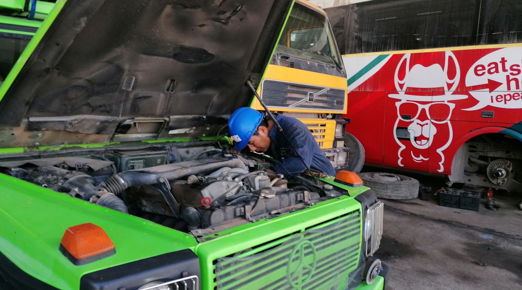

Stehen in einer freien Lkw Werkstatt, die Bremse funktioniert wieder. Bkv nicht defekt entgegen der MB Aussage von letzter Woche, die uns, genau so wie in Brasilien, einfach los werden wollte.
Klar ist mir allerdings nicht, worin der Defekt lag. Er hat mit den Schläuchen der Vakuumpumpe eine Improvisation ausgeführt, indem er einen Schlauch stillgelegt hat. Weiter kann ich mich nicht dazu äußern.
Im Moment werden die Trommelbremsen der Hinterachse nachgestellt.
In Chile werde ich zu Kaufmann fahren, die sollen noch mal nachschauen.
Gruß Gerd

Das wird nichts.
Der G hat automatische Nachsteller, wenn man die manuell nachstellt, werden sie zu stramm.
Das habe ich schon an mehreren G Modellen auch am 461.4 erlebt.
Am besten ist es, die Nachsteller zu reinigen und danach mehrmals vorwärts und rückwärts abwechselnd stark zu bremsen. Dann stellt sich das Teil selbständig ein.

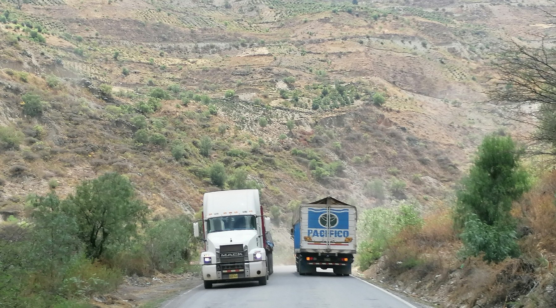

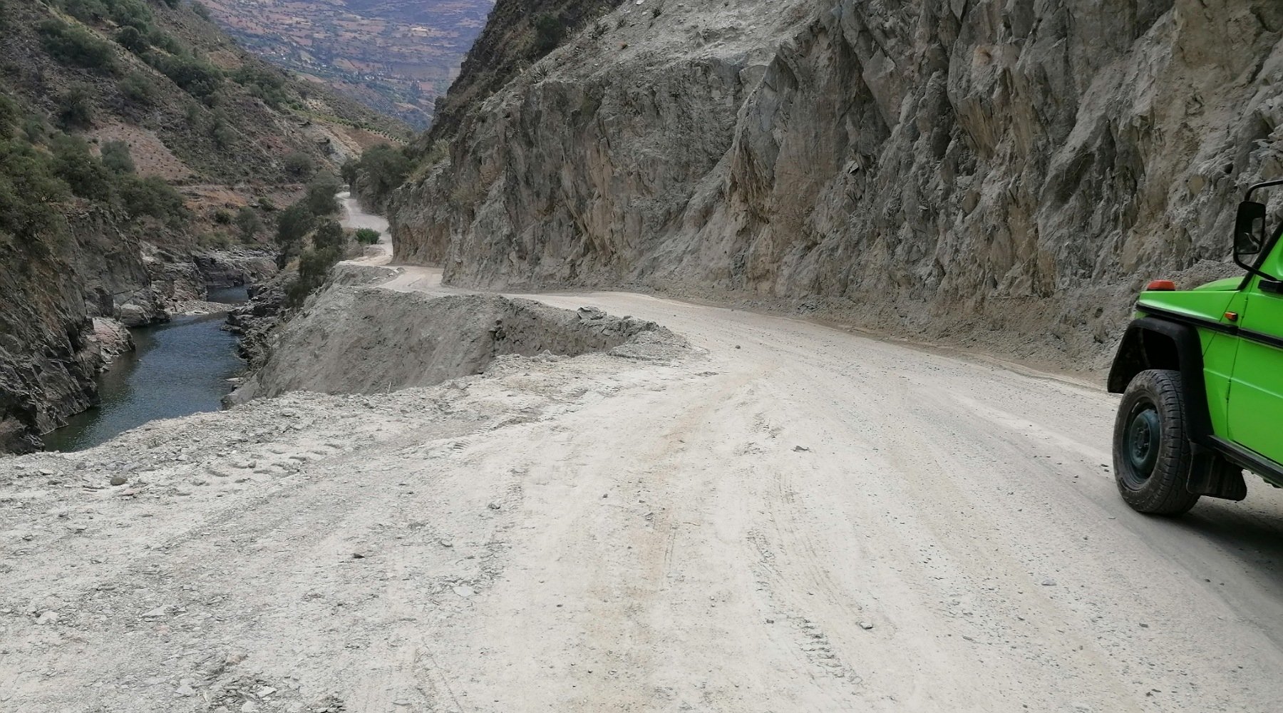

Mal 2 Fotos von unserem Hoellenritt auf der 3s nördlich von Ayacucjo
Ist als Teerstrssse ausgewiesenen. Hatte nie geglaubt, dass sie von 30t LKW befahrenen wird.
Foto mit G: So eng ist die Piste tatsächlich. Eine Seite der LKW fährt beständig über dem Abgrund.
Foto LKWS :
Belegfoto an harmlosem Abschnitt.
