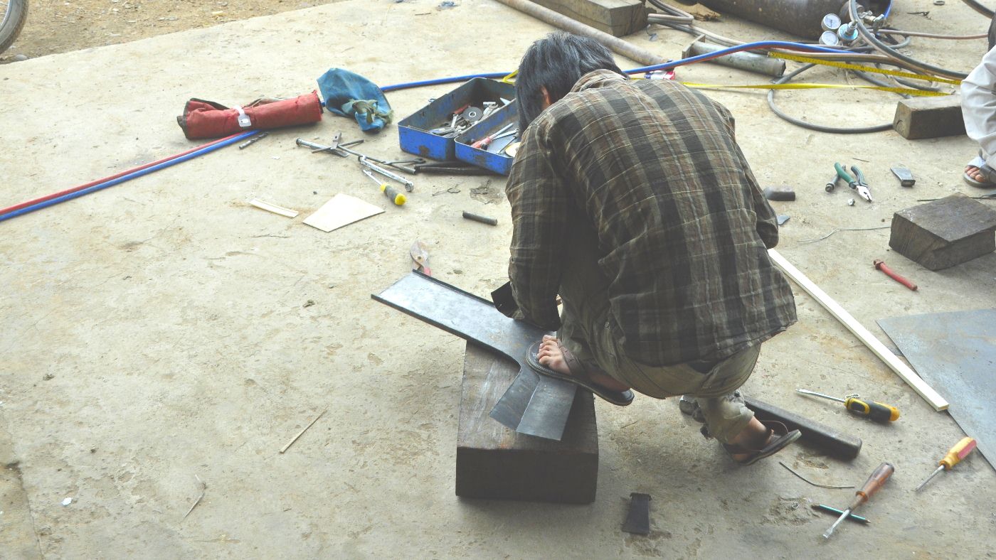

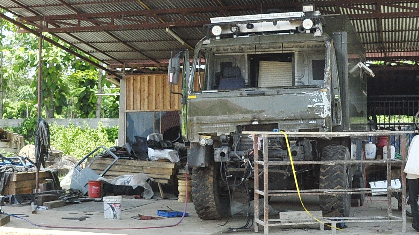

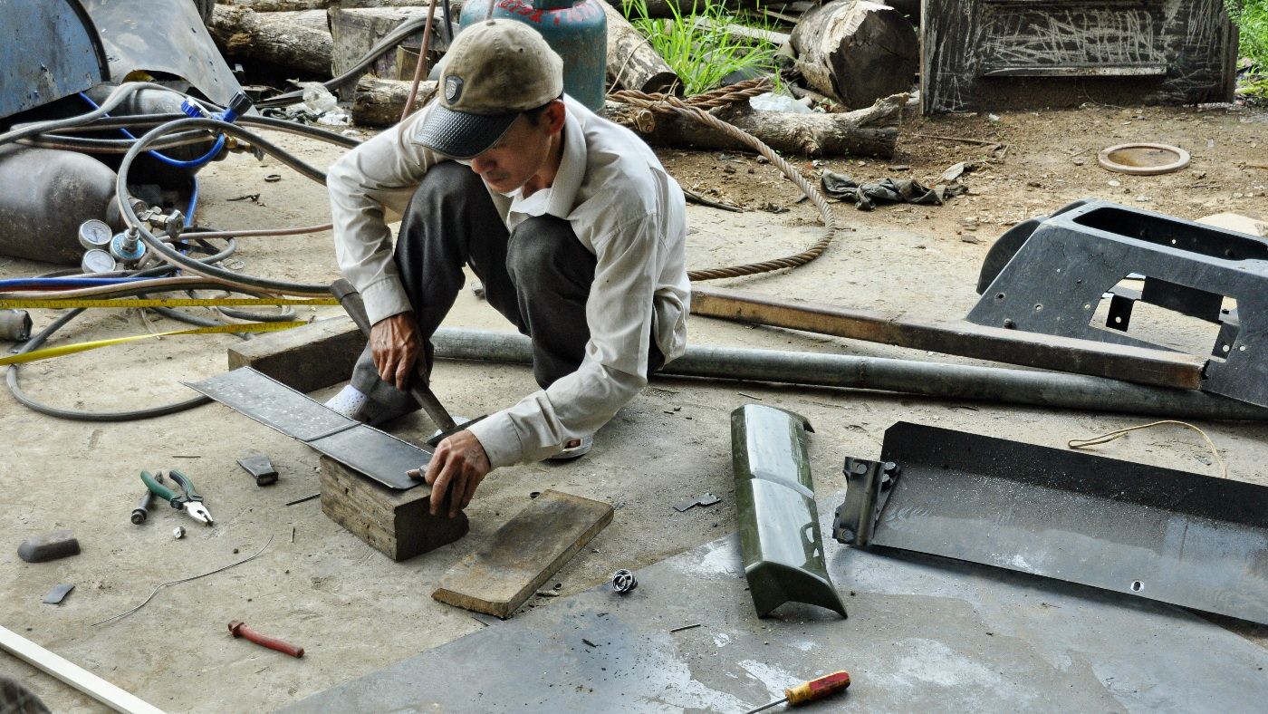

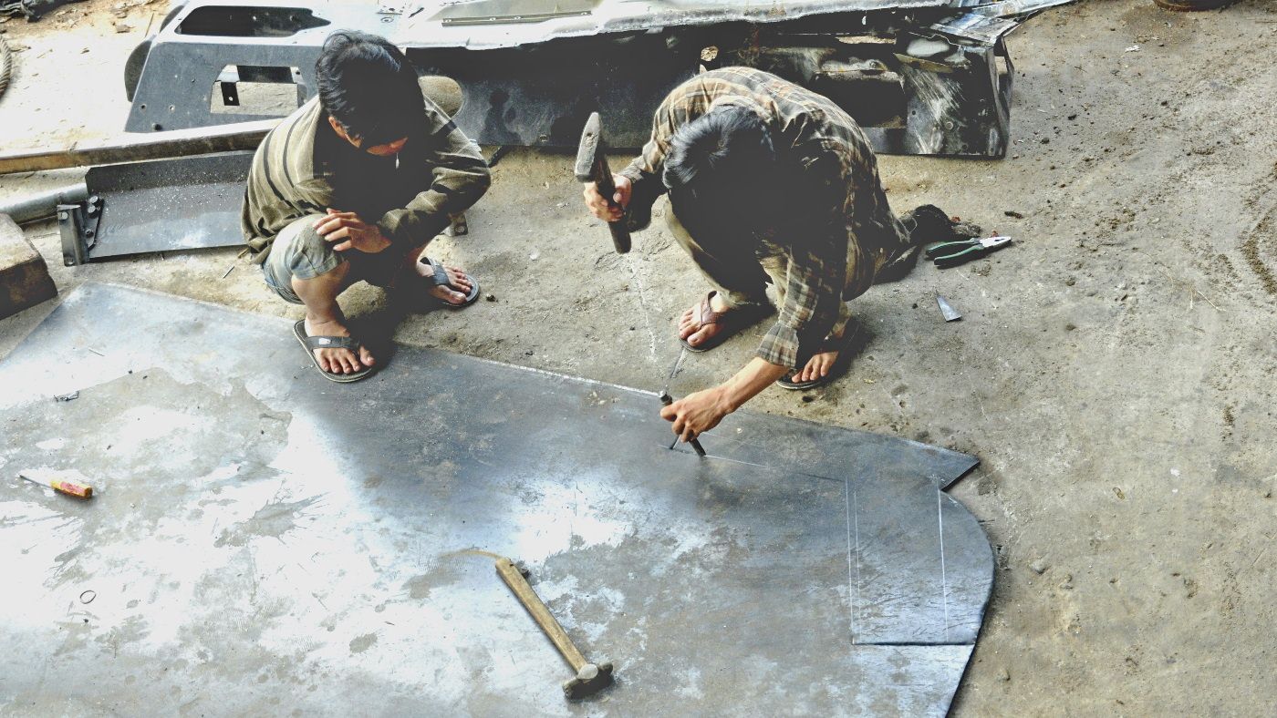

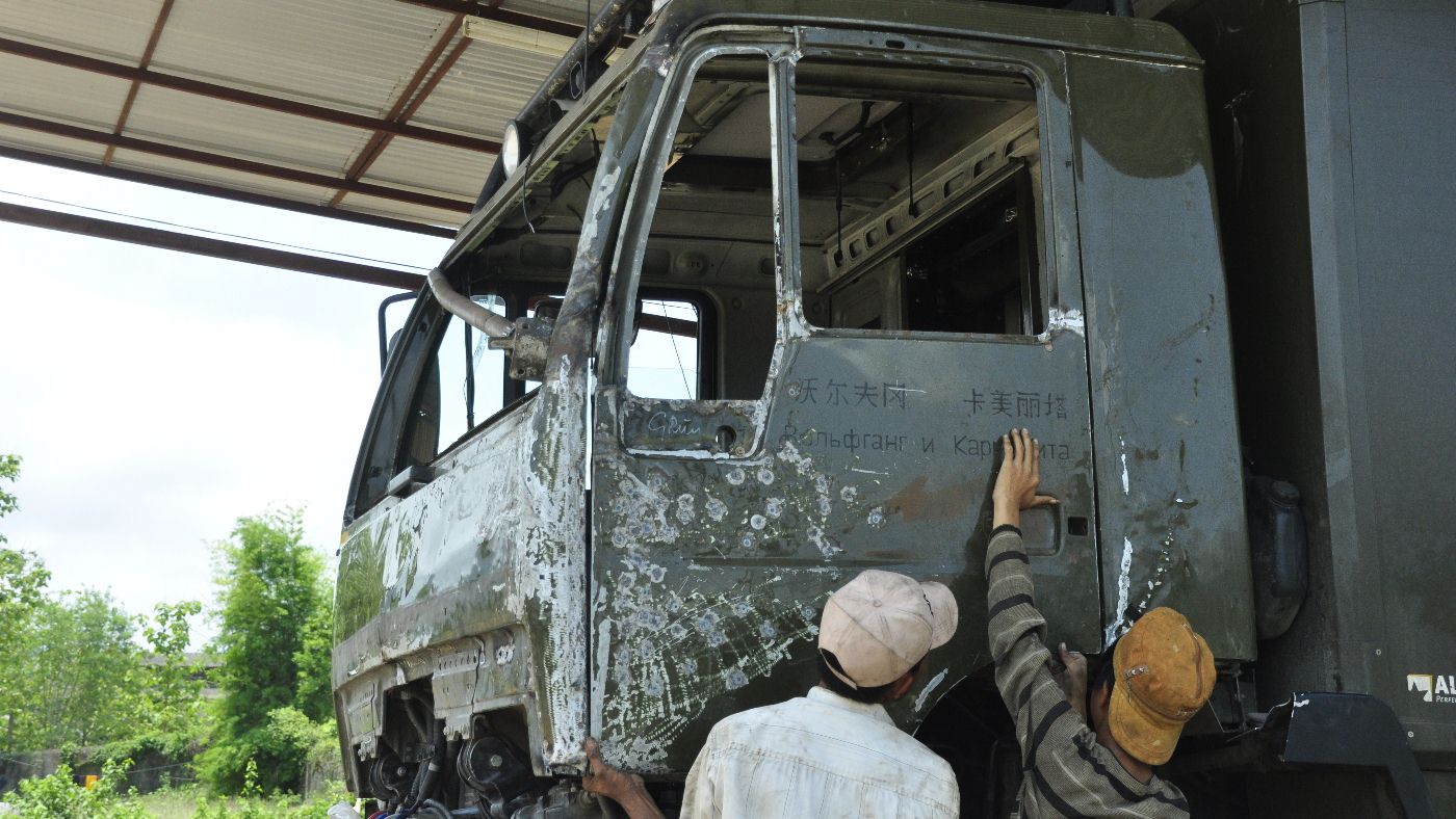

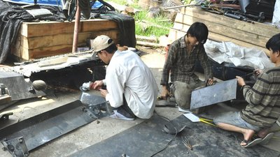

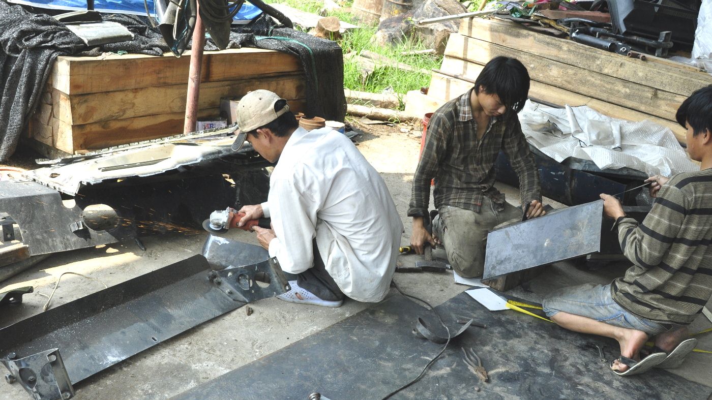

Am heutigen Sonntagmorgen wurden wir um 7:00 früh von einem Stakkato von Hammerschlägen aufgeweckt. Nach dem Geraderücken des Fahrerhauses gestern sind heute zwei Leute dabei, die letzten Feinarbeiten an dessen Blechoberfläche - vor dem Verspachteln - zu machen. Sieht jetzt so langsam wieder wie ein richtiges Auto aus, und entfernt sich so allmächlich vom Mad Max Image. Brauche ich das alles, was da an der unteren Hälfte noch nicht montiert ist, wirklich? - Na ja, Scheinwerfer und Blinker und der Rammschutz natürlich (hatte ja tatsächlich geschützt !) - aber sonst?
Aber ich hab da schon wieder mal unsere Mannen unterschätzt. Gerade eben hatten sie sich das SMC (danke MAK) Vorderteil der Kabine, das mit dem eingelassenen schwarzen Plastikteil mit dem MAN Logo vorgenommen. Ich dachte erst, sie würden das ganze Ding ersetzen - war aber anscheinend nicht notwendig. Sie haben nur den rechten, tatsächlichen beschädigten Teil durch 2mm Stahlblech ersetzt, dabei unglaublich geschickt die Form nachgebogen und mit Nieten mit dem SMC Teil verbunden. Scheint gut zu halten und die Ansatznaht dürfte nach dem Verspachteln und der Lackierung später nicht mehr erkennbar sein.

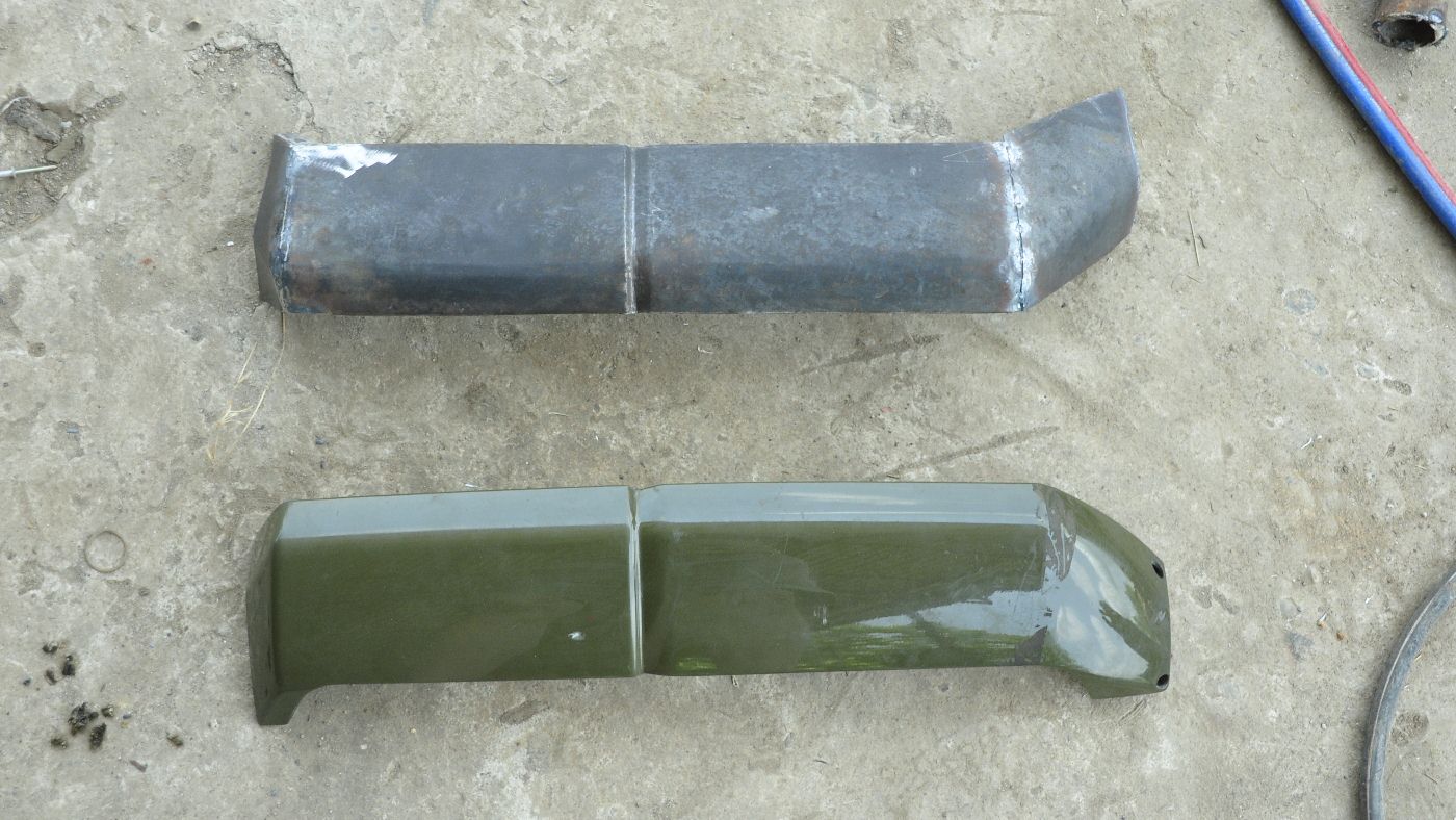

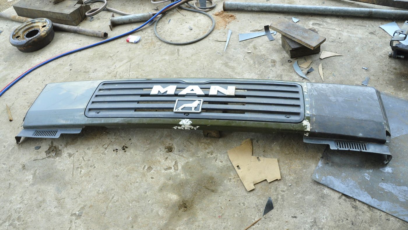

MAN hat ja an der rechten und linken Vorderkante des Fahrerhauses diese Kunststoffspoiler. Der linke davon wurde bei dem Zusammenstoß zertrümmert. Gerade eben hat einer der Jungs das Ding auf Basis des noch vorhandenen rechten Spoilers aus Stahlblech geformt und zusammengeschweißt... Schaut euch mal das Bild dazu unten an. Finde ich unglaublich. Im Momant sind sie gerade an der Konstruktion eines Ersatz des GFK (oder auch SMC?) Radkastens der linken Seite, ebenfalls durch Stahlblech. Gut, dass ich unser Fahrzeug inzwischen von 7,5 t (die ohnehin schon lange nicht mehr wirklich galten - stimmt's Wombi?) auf 9,5 t aufgelastet hatte. So an die 700kg dürfen wir jetzt also noch schwerer werden, womit auch noch ein Rammschutz aus Stahl drin ist, der auch noch so wie gehabt nachgebaut werden soll, wie mir gesagt wurde (und nicht aus Alu, "because in Laos we cannot work with Aluminium")
Erst etwas mehr als eine Woche arbeiten die Jungs jetzt an unserem Fahrzeug, uns kommt es schon wie eine Ewigkeit vor, und insgesamt 2 - 3 Wochen sollte das Ganze dauern. Es ist also noch eine gute Zeitreserve zur eigenen Vorgabe da. Interessant ist, wie sich für uns dabei die Prioritäten der Probleme jeweils verschieben. Das Wiederhinbekommen der Optik des Fahrzeugs war zunächst die erste Sorge, das scheint gut zu funktionieren, ehrlich gesagt besser als ich dachte (aber wie viele von euch ja voraussagten). Jetzt kommen die nächsten Probleme, die sich aber vielleicht wieder als kleiner herausstellen aus erwartet: Richten des Lenkgetriebes, des Schaltgestänges und Gangbarmachen des Motors. und dann natürlich noch mein Albtraum der Kabelverbindungen...
Allein aufgrund des letzten Problems glaube ich, dass wir hier noch gut die vorgegebenen zwei Wochen brauchen werden....
