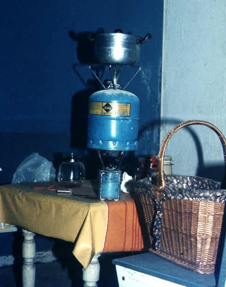

du kannst deine leere Flasche mit einem Hochdruckschlauch (mit Adapter) mit der überkopf hängenden vollen Flasche verbinden und warten, lange warte.
Wir haben dafür den besagten Hochdruckschlauch, ein von Zeit zu Zeit erweitertes Set von Adaptern sowie eine Federwaage zur Füllstandkontrolle dabei.
Wenn du dir das wiegen sparen möchtest, warte einfach ganz lange und öffne bei der neubefüllten Flasche anschließend kurz das Ventil, damit überschüssiges Gas nach draussen weg kann.
Somit sollte die Flasche nicht überfüllt sein. Kommt halt auch auf die verwendeten Flaschengrößen drauf an. Mit wiegen bist du auf der sicheren Seite.
Auf diese Art und Weise füllen Handwerker ihre kleinen Miniflaschen für die Lötlampe.
