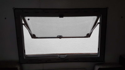

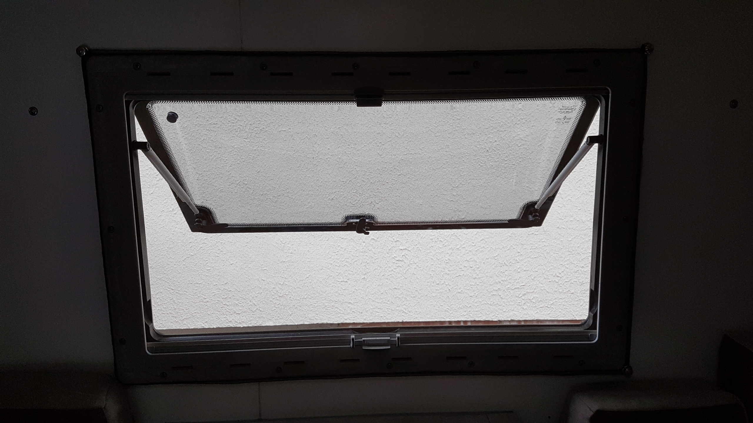

wir haben zusätzlich zu den Seitz S4 Fliegengazen noch:
Moskitonetz Tüll, 100 Maschen/qcm, 55g/qm, 250cm breit, grauoliv von www.extremtextil.de genommen.
Mit Tenax Knöpfen schnell zu montieren, allerdings merkt man sehr deutlich die eingeschränkte Luftzirkulation.

kannst du davon vielleicht mal ein Bild der Befestigung einstellen, damit man sich das besser vorstellen kann?

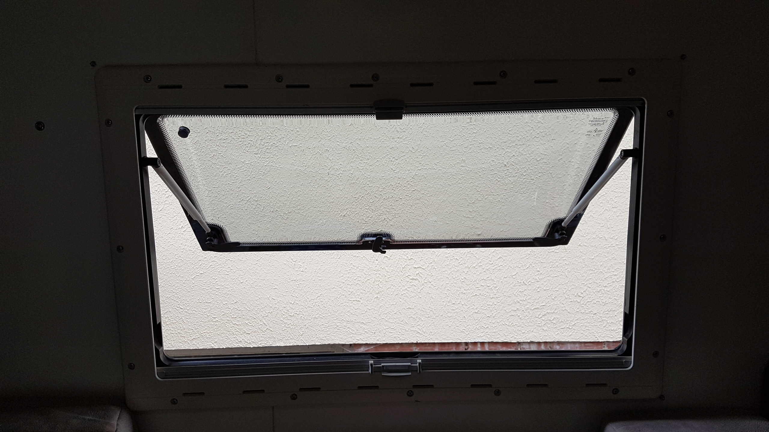

wie gewünscht die Bilder:
Rings um ist ein Gummiband eingenäht. Die Tenax-Knöpfe sind nur seitlich befestigt. Also ohne Loch in den Gazen.
Wir haben für alles Fenster und die Dachluken jeweils passende Gaze.
