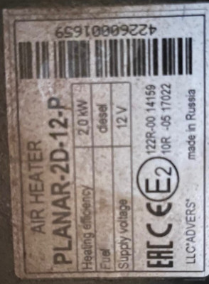

Ich habe angeblich zwei Planar 2D ( Autotherm aus 2021) inkl Höhenkit gekauft und eingebaut.
Wie erkenne ich denn an Display oder SH, ob das Höhenkit auch verbaut wurde und nicht einfach nur draufsteht???
Greetz Adi
Im Display siehst Du nichts. Im Zweifel aufschrauben. Ist eine kleine Extraplatine. Oder auf 3500m fahren und testen.
Wo hast Du sie gekauft. Wenn es ein seriöser Dealer war, wird es schon stimmen.

#101 Beitrag von wrathchild053 » 2023-06-07 15:50:46
Mit Vertrauen ist seit den letzten 3 Jahren nix mehr.
Bin noch auf Reisen und hab meine 2 Leitz- Ordner voll mit Rechnungen nicht zur Hand, um nach dem Lieferanten zu schauen. Aber ich glaub es war der Generalimpoteur Europa!
Was genau muss ich aufschrauben, um die besagte extra- Platine zu sehen??

Liebe Forumskollegen,
Nachdem wir uns am Weg in die Anden begeben wollte ich checken ob unsere Planar ein Höhenkitt hat.
Kann das ein Wissender hier über die Seriennummer feststellen? Ist die Nummer da drauf?
Planar Typenschild
Planar Typenschild
Über sachdienliche Hinweise und warme Nächte dankbar -
Lg Rainer und Sandra

Tja, keine Ahnung... Aber egal, wenn nicht kannst es eh nicht ändern! Volle Leistung und los! Danach kannst berichten!
Ihr Produkt ist für den Einsatz in den Bergen geeignet.

#118 Beitrag von RainerKraft » 2024-02-20 21:05:53
@Petrov
Herzlichen Dank für die Auskunft!
