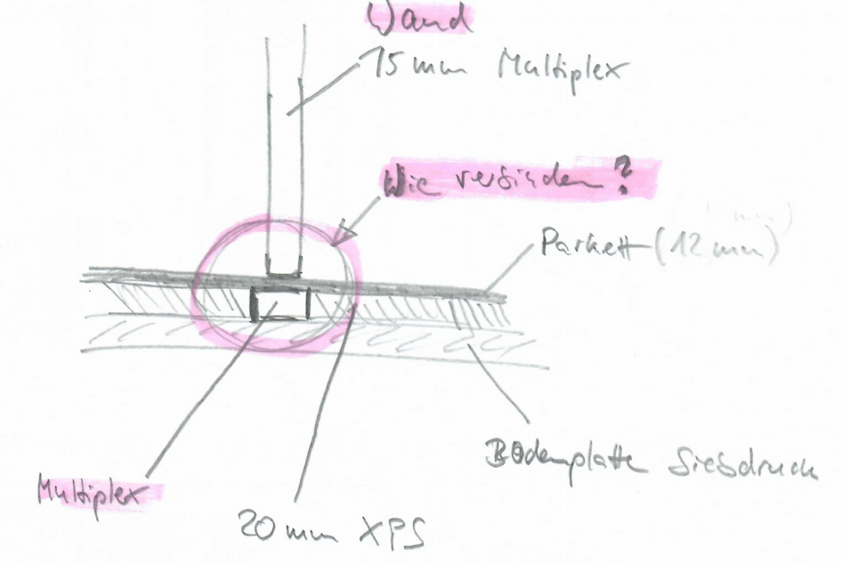

Hallo Experten,
ich würde gerne in meinem Koffer die Wandelemente (15 mm Multiplex) mit dem Boden (Multiplex) verschrauben (Skizze unten). An der Decke wird das Element in einem Alu-U-Profil geführt.
Die Wand soll nicht über Winkel oder Leisten verschraubt werden, um keinen Stauraum zu verschwenden, bzw. weiter Kisten auf dem Boden schieben zu können. Dübel oder Lamellos und Kleben sind auch schwierig, da zur Decke nicht genug Platz ist.
Habt Ihr eine Idee oder eine Empfehlung für ein Verbindungselement für mich?
Vielen Dank und Grüße
Christoph

Liegt das Parkett lose auf dem XPS/Multiplex oder wie ist da die Verbindung?
Re: Idee für Verbindung von Wand und Boden gesucht
Das habe ich noch nicht fix definiert. Im Moment denke ich an Schrauben jeweils unter den Wänden.Nosilentrunning hat geschrieben: ↑2021-11-21 19:47:30Liegt das Parkett lose auf dem XPS/Multiplex oder wie ist da die Verbindung?
Hallo Moerk,
mach in die Platte eine Nut und auf den Boden, als passendes Gegegenstück, eine Leiste aus Holz. Danach die Wand auf die Leiste schieben und fest schrauben.
Grüße Hagen
Grüße Hagen
Winkel stören nicht, wenn man dann etwas nur geringfügig höheres auf den Boden legt*, auf dem die Kisten dann bis an die Wand rutschen können.
*oder unter die Kisten klebt/schraubt
U-Profil auf den Boden schrauben/nieten.
Falls dich dann der minimale überstand vom U-profil (1mm?) stört, kannst du ja die Wand unten mit Fräse/Hobel bearbeiten.
Das Profil selbst kannst du dann verschrabuen/vernieten.
Schau mal hier:
https://www.avz.nl/de/downloads/6393/ca ... -en-de.pdf
Wir haben so ein Anschlußprofil genommen.
Gruß Andreas
Schau mal hier:
Gruß Andreas
