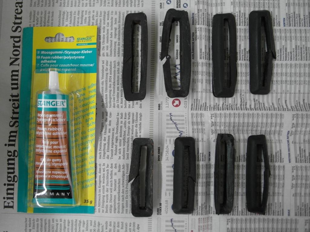

An unserer Ziegler-Doppelkabine gibt es 3 verschiedene Sorten von Scharnierdichtungen:
- Ganz oben die großen Dichtungen für die Fahrertüren (4 Stück pro Tür). Die könnten theoretisch von Mercedes-Benz stammen, ich habe das nicht überprüft.
- Unten links die kleinen Dichtungen ohne Kragen für die hinteren Türen (2 Stück pro Tür). Die kommen an die Tür-Seite des Scharniers.
- Unten rechts die kleinen Dichtungen mit Kragen für die hinteren Türen (2 Stück pro Tür). Die kommen an die Karosserie-Seite des Scharniers.
Dazu ein beliebiger Gummikleber Deines Vertrauens.

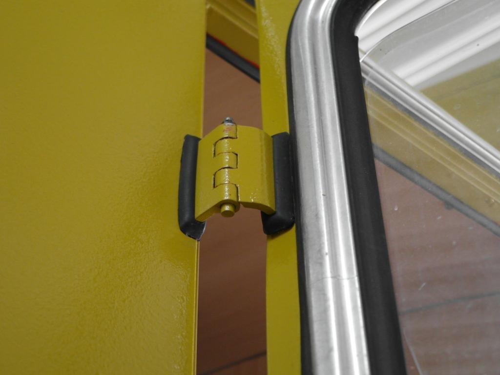

Zum Einbau habe ich die Gummidichtungen mit etwa 1 cm Abstand zur Klebefläche auf das Scharnier aufgesteckt. Dann erst den Kleber aufgetragen und schließlich die Dichtung ans Blech geschoben. Das hätte auch prima funktioniert, wenn ich Depp nicht in der Woche vorher schon die Türfangbänder eingebaut hätte. Zum Wieder-Ausbau der Fangbänder war ich zu faul, also mußte ich mich so durchwursteln.
Noch ein kleiner Tipp: Kleberreste auf dem Lack ließen sich mit Silikonentferner einfach und sauber entfernen.

Vielen Dank mal wieder für Deine Antwort und die Fotos und die Tipps!
Die Scharniere werden also außen angebracht...das beruhigt mich ja!
Ich habe mich schon in der Türen nach Gefühl und ohne Sicht und ohne richtig ranzukommen mit Kleber rumkleckern gesehen...außen ist mir das wesentlich sympathischer!
Und Du hast die Dichtungen nicht nur mit sich selbst verklebt, sondern auch an die Karosserie b.z.w. Türen?
Danke Danke und liebe Grüße!

#4 Beitrag von Pirx » 2021-09-12 9:10:36
NikoNino hat geschrieben:
2021-09-12 1:54:16
Ja, ich habe sie auch an die Karosserie geklebt. So war es ja vorher (ab Werk) auch, bevor ich sie zum Lackieren entfernt habe.
