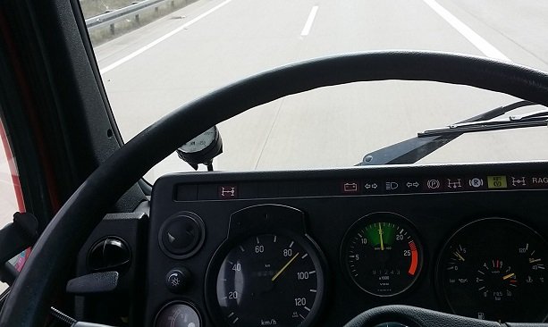

wir haben einen MB 1428 AF mit einem OM 422 und einem 4-Gang Allison Getriebe als ExMo aufgebaut. Voll beladen haben wir 12,5t. Mit den 14.00 R20 haben wir so 1500U auf der Landstraße und 1700-1800U auf der Autobahn. Insgesamt läuft alles super, Filter etc. sind alle frisch.
Was ich so im Netz gefunden habe, brauchen die anderen im Staßenbetrieb so um die 27-28L/100km. Trotz sanfter Fahrweise bin ich nun eher bei knapp 40L.
An was kann das liegen? Wo könnte ich ansetzen?
