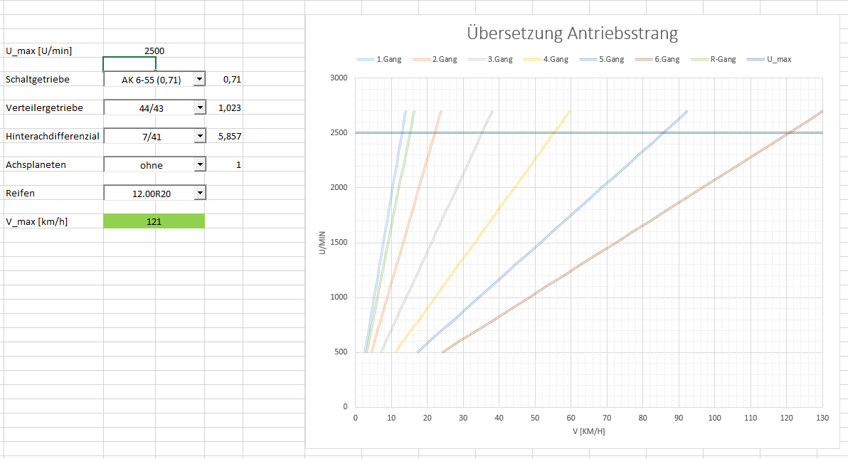

Hier noch mal ergänzend eine Übersicht der Übersetzungsverhältnisse in den jeweiligen Gängen. Wie ich finde ist das AK6-55 ganz gut abgestimmt, es gibt keine großen Sprünge zwischen den Gängen.
Gruß Fabian

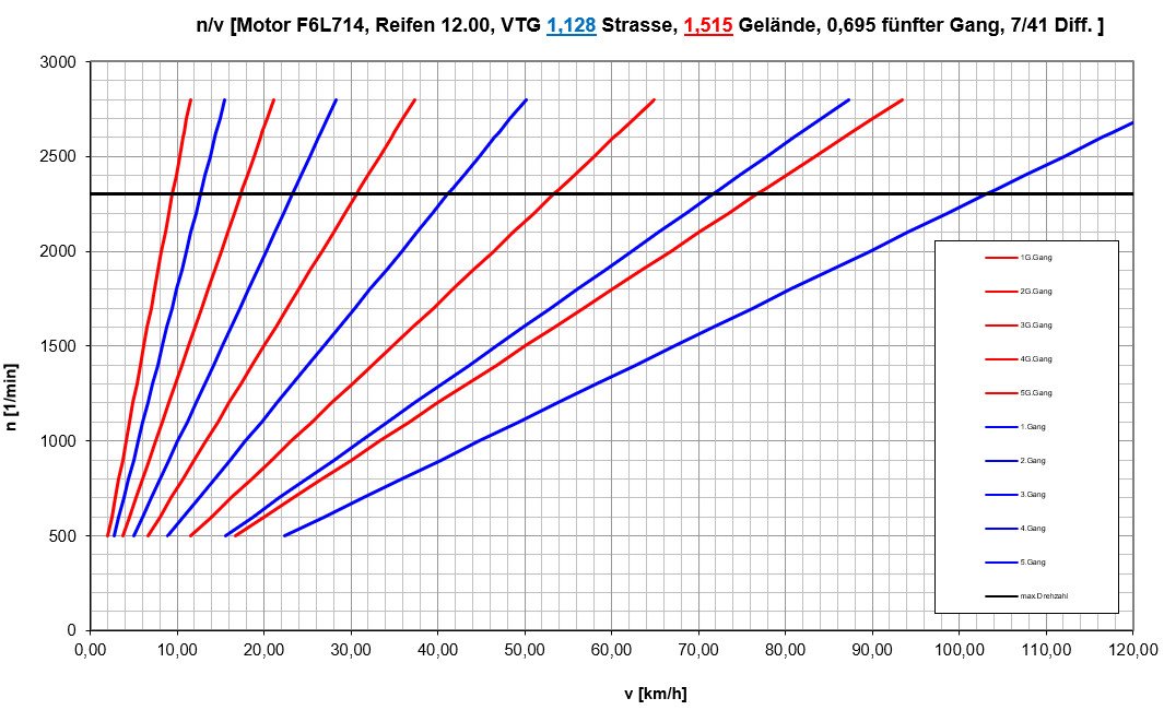

hier mal meine Übersetzung 150d10a mit S5-35-2. Schön wäre, wenn man mit dem VTG auch so einfach hin und herschalten könnte.
Jörg
Jörg

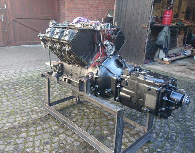

Bezug nehmend auf Markus Ausgangsfrage kann ich anfügen, dass ursprünglich geplant war , in unseren Mercur 125A nach den ersten 5 tsd Kilometern mit Originalbereifung bzw 9 R22,5, dann nach weiteren 12 tsd Kilometern mit 13 R 22,5 ein AK6-55 aus dem Jupiter einzubauen, so wie Fabian- den ich in dem Zusammenhang kennenlernte - es getan hat ( s.o.)
Das ist ja alles nichts Neues und von vielen vor uns in diesem Kreis schön gemacht worden.
So erreichten mich dann auch etliche Umbauinformationen- die Mercurfahrer sind ja kommunikativ- .
Ein quasi neues AK6-55 war schon erworben, die Jupiterglocke, Kupplung und Scheibe dazu gefunden, als ein guter Deutz 714 mit S5-35 und ein S5-35 mit langem fünften Gang aus dem Raum trat. Da hab ich zu gegriffen, das Maschinchen renoviert und vor zwei Tagen eingebaut.
Mein Mercurfreund Frank hat das Gleiche vor 2 Monaten getan. Der Laster läuft wunderbar.
Insofern:
Das Ziel, das Lärmniveau zu senken, ist zu einem realistischen Teil erreichbar,
Gleichzeitig ist das gehöriges „ Tuning“, durch das höhere Drehmoment nicht ohne Effekt auf Antritt und vor allem Durchzug aus niedrigen Drehzahlen. Die 200 U/Min weniger Drehzahl gegenüber dem 613 werden durch den längeren 5. Gang zum großen Teil ausgeglichen, als Wermutstropfen bleibt halt der dann recht kurze 4. Gang, wenn man nicht so große Reifen fährt wie wir zum Beispiel.Da wäre das AK 6-55 zusammen mit 714 sicher noch idealer.
Das leichtere Schalten mit der - ich nenne sie mal Teilsynchronisierung- ist auch noch ein Argument für die beste aller Ehefrauen. Zumindest was das Zwischenkuppeln beim Hochschalten angeht...
Soweit erstmal - die realen Erfahrungen kommen für uns in einigen Wochen.
Thom
