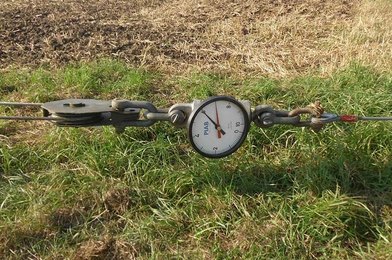

Re: Empfehlung für ein Zugkraftmessgerät mit Datenlogger bis 12t??
warum sollte das nicht mit einer Kranwaage funktionieren ?
Habe ich so gemacht, um die Haltekraft der Feststellbremse vom KAT 6x6 zu messen.
Man erkennt 7 to = 70 kN.
Mehr haben die 4 Federspeicherbremszylinder der Hinterachsen nicht hergegeben.
