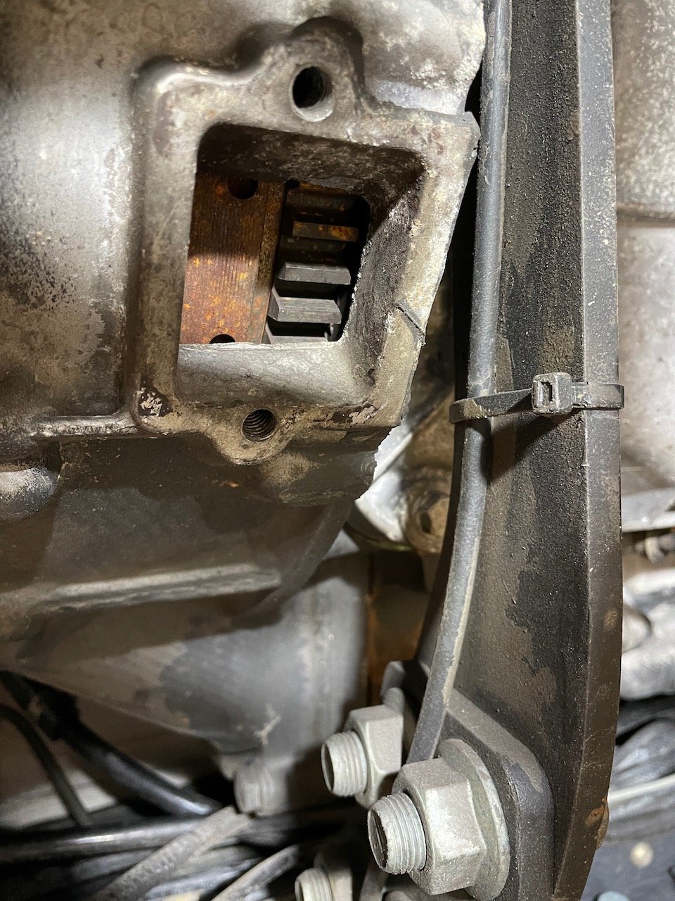

Hallo zusammen ich habe heute, an meinem VARIO 814 den Vorfilter gewechselt. Der befindet sich im Rahmen unter dem Fahrerhaus :eek:
Also ich so unter dem Auto lag habe ich ein Loch gefunden und nun meine Frage gehört da ein Deckel drauf oder ist das egal wenn`s offen ist.
Herzlichen Dank Stefan

Ein Blechdeckel reicht damit nicht so viel Dreck und Spritzwasser an die Zähne der Schwungscheibe kommen (diese Zähne sollten regelmäßig gefettet werden weil da das Ritzel des Anlassers läuft).
Auf dauer ist es nicht ideal das diese Zähne trocken und dreckig sind.
Aus diesem Loch im Kupplungsgehäuse kann nichts rauskommen da dei Fahrzeug eine Trockenkupplung hat.

Die öffnung ist für das Drehwerkzeug von Mercedes um den Motor von aussen durchdrehen zu können, eigendlich ist da so ein Kunststoff deckelchen drann geschraubt damit kein Dreck rein kommt , also nix wildes einfach nen kleinen deckel bauen und veschließen...
Grüße martin

Bei mir war da als Neufahrzeug ein Kleber drauf, der das Loch abdeckte.
Mit der Zeit war der Kleber weg und ich habe eine Kunststoffabddeckung angefertigt.
Wieso da nur so ein Kleber drauf war sehe ich auch nicht ganz ein.

Ganz herzlichen Dank für die Antworten und Erklärungen, ich habe aus einem Resten PE eine Platte gemacht.
