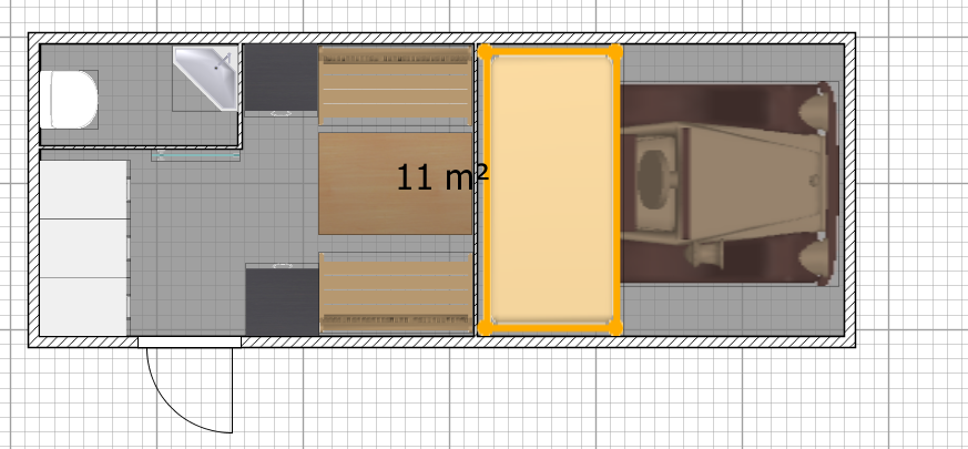

es ist langsam so weit und ich möchte mein Wohnwagen mit ATV Garge in Angriff nehmen. Der Endspurt für die Finanzierung läuft.
Nun stehe ich vor ein paar Grundlegenden Problemen.
Ich hab mir ein paar Gedanken zur Raumaufteilung gemaht und bin zum Entschluss gekommen, das das Konzept vom Cube 5 am besten ist auch wenn ich es ein wenig größer mache.
https://sportcaravan.de/de/cube-5-de.html

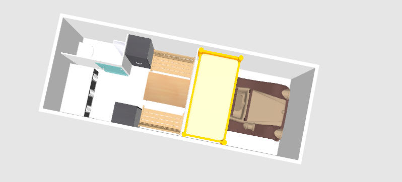

Gebaut wird ein Drehschemel mit 5,5x2x2m Innenmaße. Die Garage misst dabei 2,5m. Material 25 mm PU GFK Platten.
Nun hab ich mir ein grobes Konzept für die Raumaufteilung ausgedacht, welches noch nicht ganz final ist da der DS evtl mit einem Schwanenhals ausgestattet wird um 20 cm Höhe zu sparen (Spritverbrauch).
Ich würde den Wassertank (100l) gerne unter die Sitzbank machen auf der Seite vom Bad. Die Batterien und WR sollen auf die Gegenüberliegende Seite kommen. Batterien in die Sitzbank WR und Co in den Schrank mit einer Lüfung nach außen (wärmeabfuhr)
Nun stellt sich die Frage wo baue ich die Heizung ein? Geplant ist eine Thruma Combi 6D also eine Dieselstandheizung mit Warmwasser. Mein erster Gedanke war die Heizung in den Schrank zwischen Bad und Bank. Nur wie fülle ich in der Heizung dann Diesel nach? Ohne mit Kanister im Fahrzeug hantieren zu müssen? Ich würde nur ungern mit Dieselkanister im Fahrzeug drin umfüllen müssen. Das selbe gilt für den Wassertank.
Die nächste Idee war ein Aerodynamischen Staukasten vorne an die Spitze der mein Spritverbrauch reduziert und die Heizung samt Tank beherbergen kann. Nun ist aber das Problem das ich dann einmal das Frost Problem habe, aus gewichtsgründen würde ich den Staukasten nur ungern Isolieren. Dh die Heizung würde dank Frost Control das Wasser ablassen. Und ich müsste Meter weise Wasserleitungen vom Tank zu Heizung und wieder zurück legen. Je mehr Leitung umsomehr Fehlerquellen und Schwachstellen. Die Leitungen unterflur zu verlgen also außerhalb vom Fahrzeug ist schlecht wegen Frost im Winter und Gerade beim Heißwasser verliere ich so sehr viel Temperatur bzw. Wasser und brauch eine dicke Isolierung.
Optimal wäre ein Kleiner Dieseltank den man mittels Klappe von außen befüllen kann. Ebenso wie für den Wassertank. Dann könnte noch je ein Notablauf in den Boden integiert werden und fertig. Befüllen und entleeren leicht gemacht. Wenig Leitung zu verlegen kurze strecken. Wenig wärme und Wasserverust durch Standwasser in der Leitung.
Nun aber zur Frage wie relasiere ich das ich den Dieseltank von außen vollmachen kann ohne das er mir überläuft oder ich genau die Liter zählen muss die rein passen? Gibt es dafür eine Lösung oder habt ihr Ideen wie und so ich die Heizung noch anbringen könnte?
Da mein Hänger in Fachwerkbauweise gebaut wird war auch eine Idee die Heizung außerhalb vom Fahrzeug zu montieren also unterflur zwischen den Trägern. Dort eine Isolierte Kiste drum rum bauen diese wird dann automatisch über die Heizung mit beheizt. Somit hätte ich keinerlei Diesel im Fahrzeug. Sofern der Fachwerkrahmen hoch genug wird würde das gehn das ist noch in Klärung.
Die Box könnte ich dicker Isolieren um Sicherzugehn das die Temperatur nicht unter 3-5 Grad fällt.
Die Thruma hat eine höhe von 35 cm das wird für eine Unterflur montage aber dann auch schon sehr eng. Ich schätze das ich 20-30 cm Rahmenhöhe habe. Mit Isolierung bin ich bei 40 cm dann noch ein wenig Luft lasen also 45 cm.
Viel Text geworden, ich hoffe jemand hat hier eine Idee oder Lösung. Ein Diesel/Wassertank den man von außen füllen kann und der Automatisch stoppt wenn voll das wäre cool.
Grundlegende Fragen zur Raumplanung

Ich hab einen zweiten Tank (wenn auch nicht für die Heizung). Der hat einen eigenen Tankstutzen von einem Boot (Edelstahl relativ bündig, Schraubverschluss) und eine eigene Tankuhr. Da kann man füllen und zusehen wie voll der ist. Die Tankuhr unter eine IP65 Klappe und du kannst du hinmachen wo du möchtest.

In der Tat keine Dumme Idee das könnte Hinhauen. Die Tankanzeige sollte halt Analog ohne Strom sein
Re: Grundlegende Fragen zur Raumplanung
Da die nur im Stehen anzeigen muss, sollte das kein Problem sein - gab es ja früher in jedem Ölofen.

Ja die Bauform über die Ecke macht mir zu denken aber mal google anwerfen findet sich sicher was.
Wie groß sollte man eigentlich ein Bad Planen? Ich bin von 80*120 bzw 80*140 cm ausgegangen.
Kleines Waschbecken eine Trenntoilette (Kompost) und ne Dusche.
