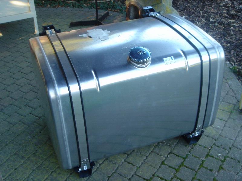

hallo Felix,
Das ist ein neuer Alu tank von 400L mit 2 Konsolen und 4 schrauben pro konsole.
Gr StanyBildBild

#4 Beitrag von felix » 2008-06-19 14:24:42
Hallo Stany,
das ist ein großer Tank. Da ist das nicht mehr einfach.
Ich würde schon Schrauben in 10.9, Feingewinde ohne Zink nehmen. (Anzugmoment einhalten) Zudem Unterlegscheiben und Federscheiben+Stoppmutern zur Sicherung.
Weiter ist der Tank eventuell auch ein Problem für deine LKW-Rahmen. Aufbaurichtlinien beachten, vor allem was den Abstand der Löcher und deren Abstand zu Querträgern/Eventuellen Verstärkungen angeht.
Die Löcher unbedingt in 11mm bohren und auf 12mm mit einer Reibaale aufreiben, damit von dort keine Risse ausgehen können.
Sorry, aber das soll auf dauer halten, oder? Der Tank wiegt immerhin 2/3 so viel wie ein Fiat Uno...
MlG,

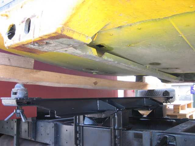

sutter115
Beiträge: 1532
#9 Beitrag von sutter115 » 2008-06-20 16:04:59
Ich habe demnächst auch das gleiche Problem, wobei es bei mir ehr 500kg pro Seite werden (je 400l Stahlblechtank).
Bei mir sitzt an der Stelle des Rahmens die Traverse die den Koffer trägt.Diese sitzt wie eine Brücke über dem Rahmen und ich hoffe das das den Rahmen ausreichend verstärkt.
Wie seht ihr das?
mfg Manuel
Edit: Hab noch ein Bild gefunden.Bild
Zuletzt geändert von sutter115 am 2008-06-20 16:39:48, insgesamt 1-mal geändert.

#10 Beitrag von felix » 2008-06-20 16:42:35
Hallo Ihr mit den großen Tanks,
das Problem ist nicht das Gegengewicht am Rahmen. Das Problem ist, das so ein C-Profil in sich verwindungsweich ist. Ein Tank mit 500kg und den Schwerpunkt 50cm vom Rahmen weg leitet ein Drehmoment von 2500Nm in den Rahmen ein. Und die können dann das C-Profil des Rahmenträgers ständig so weit hin- und her bewegen, dass der Rahmen Risse bekommt und bricht. Deshalb sind im Rahmen an allen Stellen, wo arge Kräfte eingeleitet werden Querträger im Rahmen.
Je nach dem, wie weit die Konsole von einem eh vorhandenen Querträger weg ist udn je nach dem, was der Rahmen so kann, muss man eventuell für die Tankkonsolen einen zusätzlichen Querträegr einzihen.
Aber das kann ich beim bessten Willen von hier aus nicht beurteilen. Steht aber alles in Aufbaurichtlinien, größere Tanks sind Tagesgeschäft.
Bei 12t Rahmen würde ich alles über 300l als Verdächtig einstufen...
