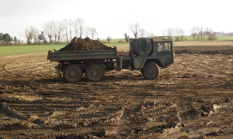

die 80% Überladung macht der KAT problemlos mit.
Re: Welchen Kipper?
Die Überladung wird doch durch die Höhe der Bordwände geregelt ...
