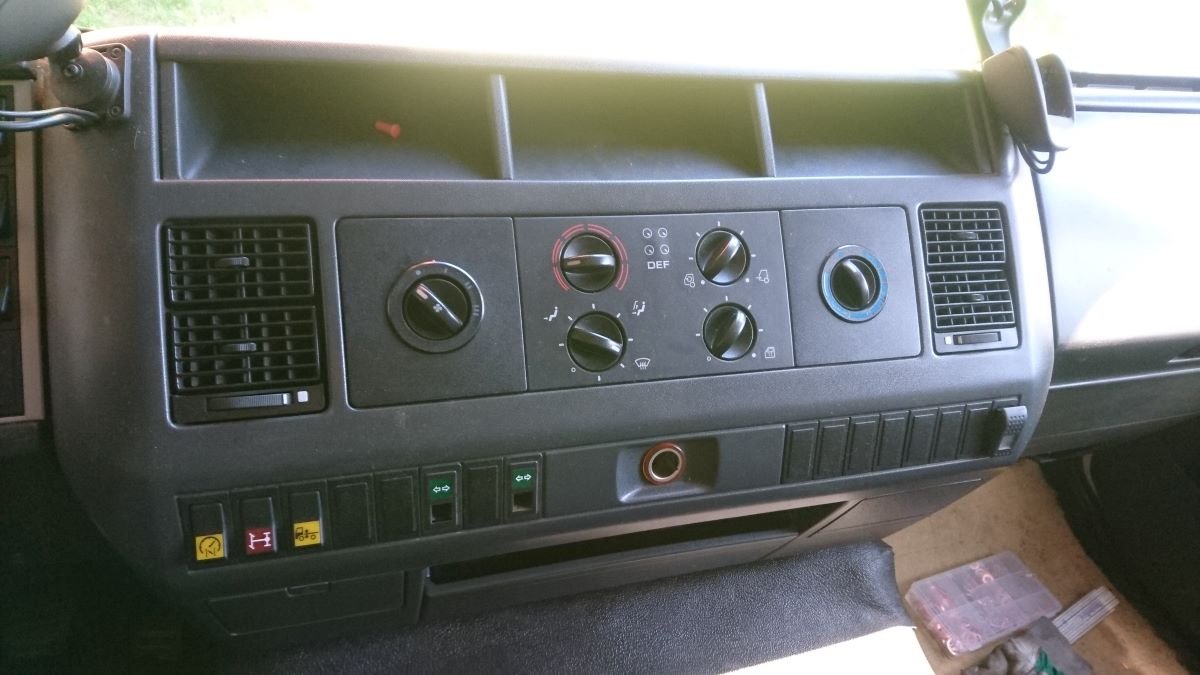

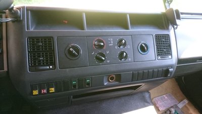

Hallo allerseits,
ich habe einen MAN L2000 Baujahr 2001, in dem der Lüfter den Geist aufgegeben hat. Stufenschalter habe ich schon durchgemessen.
Vermutlich sitzt der Lüfter unter der Mittelabdeckung des Armaturenbretts. Da ich keinerlei Werkstattunterlagen habe und keine Plastikteile zerbrechen möchte, meine Frage: Wie bekommt man das Ding runter?
Kann keine Schrauben, außer am unteren Rand zum Mitteltunnel entdecken. Die unteren habe ich schon raus, aber ich kann keine Schrauben finden, die das Ding oben halten. Bin für jeden Tipp dankabr.
Und natürlich: Wenn jemand einen Hinweis hat, wo es umfangreiche Werkstattunterlagen gibt, freue ich mich auch.
Vielen Dank
Sascha
Vielen Dank
Sascha

Hallo Sascha,
erstens, zu 99 % ist es nur der Gebläsewiederstand,... der sitzt aber genauso beschissen ganz unten im Mittelteil, vorne an der Stirnwand .... also Mittelteil mit allen Schaltern raus, Verkabelung ordentlich markieren,
Alle Gebläse Drehknöpfe abziehen und Verschraubung lösen, vorsicht beim Wiedereinbau auf Stellungen achten,
Gebläseeinheit rausschrauben und vorsichtig aushängen .... bleibt aber am Cockpit .... wird NICHT entfernt
Gebläsegitter raus und Beleuchtung abstecken,
Aschenbecher raus und Beleuchtung abstecken,
Obere Abdeckung aushängen und dann sieht man Schrauben.
Große Vorsicht beim Klima Drehschalter, daß das Kapilarrohr NICHT beschädigt wird, sonst wirds noch etwas mehr Arbeit, denn das geht bis links unten zum Expansionsventil und da brechen dann gerne die kleinen Alurohre .... also keine rohe Gewalt.
Cockpitabdeckung links lösen und anheben zum ausfädeln vom Mittelteil
Fußraumverkleidungen rechts und links raus ....
Vorteil bei Dir, Du hast nur 7 Schalter unten .... meine beiden Reihen sind voll ....
Gebläsekasten ist dann unten extra zu lösen und den kann man dann rausziehen auf nem Schubladen und da ist dann der Gebläsewiederstand.
Mittelteil muß für den Wiederstand kompl. raus und weg.
Ist nicht mal eben schnell gemacht.

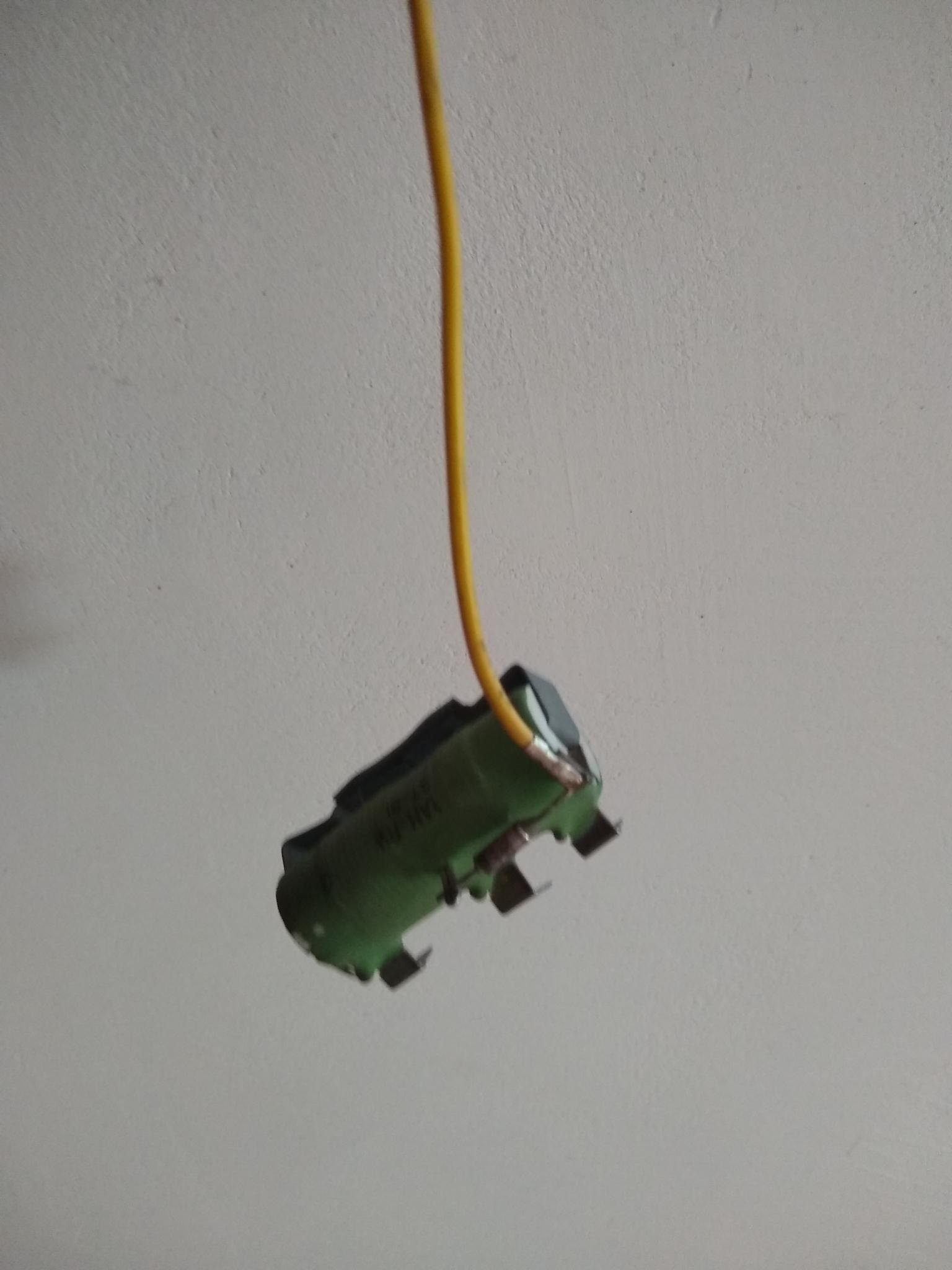

Moin, stehe vor dem gleichen Problem,
die Mittelteiverkleidung u.s.w. ging relativ einfach auszubauen, Schalter u.s.w. konnten auch drin bleiben, die Kabelverbindungen sind nochmal mit Systemsteckern getrennt . aber da angelötete gelbe Kabel am Widerstand ist das Problem, ich kann nicht sehen wo das am Motor eingesteckt ist.
Hat jemand nen Tip, oder muss man den Lüftermotor ausbauen, wie seid ihr da volrgegangen. ?

Entwarnung, hab das mit der Schublade nicht kapiert, jetzt iss das Teil raus,..

Was für eine Strafarbeit
Die tote Maus bzw. den Vorwiderstand gibt es bei Mahle/ Behr mit der Nummer ABR 10 000P für 48€
Aber tatsächlich ist es ein Tag Arbeit, wenn man den Schmarrn zum Ersten Mal macht.
