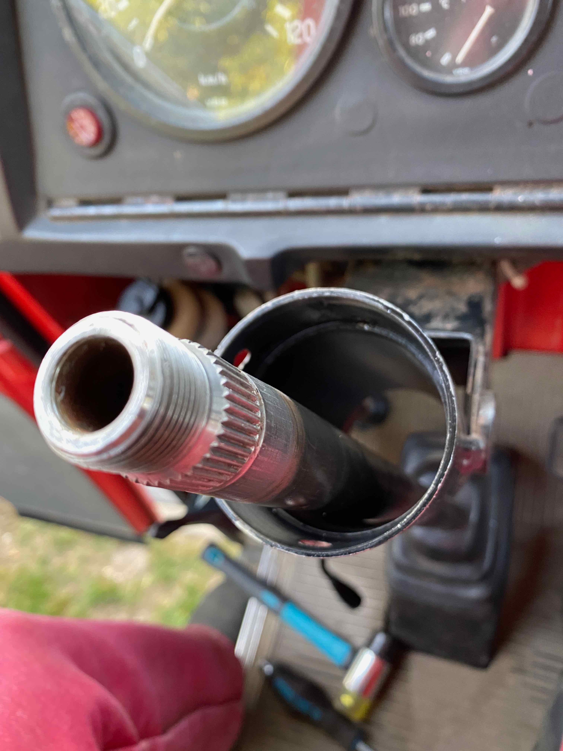

#3 Beitrag von Appletiser » 2020-09-22 21:05:11
Das habe ich auch schon überlegt, muss ich überprüfen.
Kann ein defektes Kreuzgelenk so einen Lärm machen? 😳
Die Geräusche haben sich auf das Lenkrad übertragen,
ich habe erstmal das Lenkstocklager ausgebaut, ist allerdings Ok gewesen!

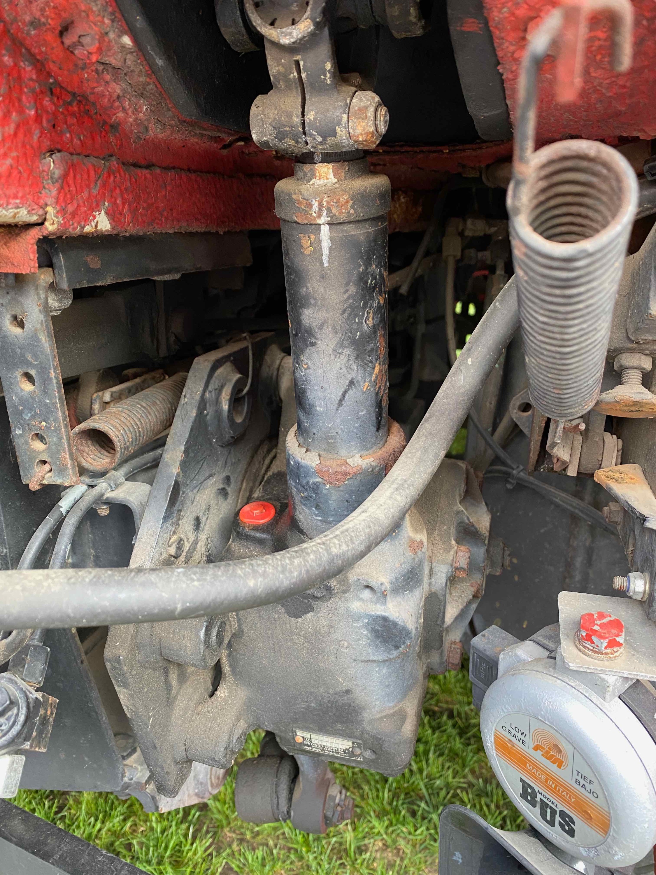

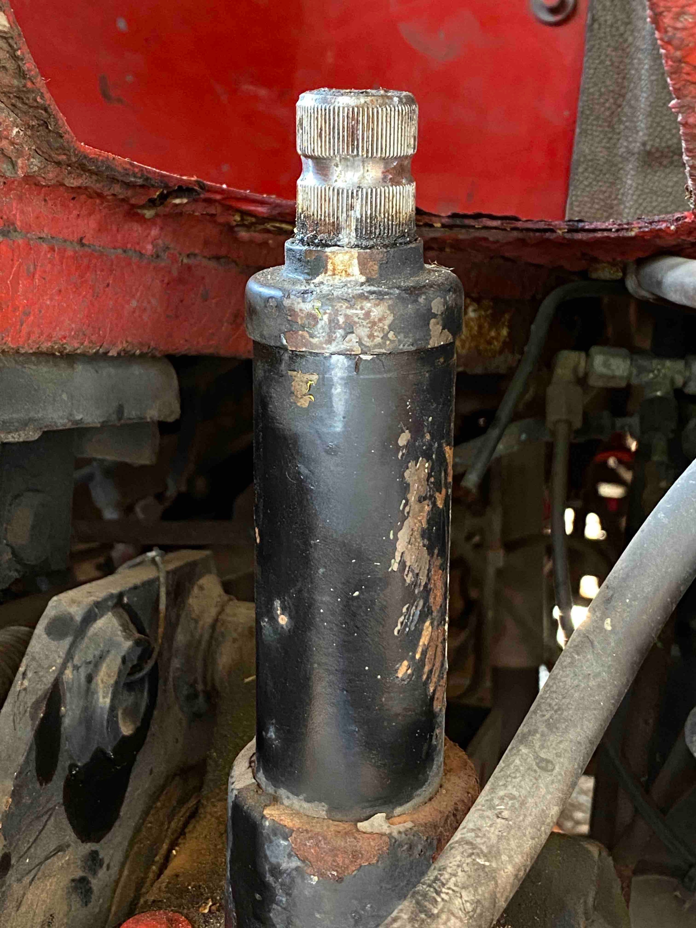

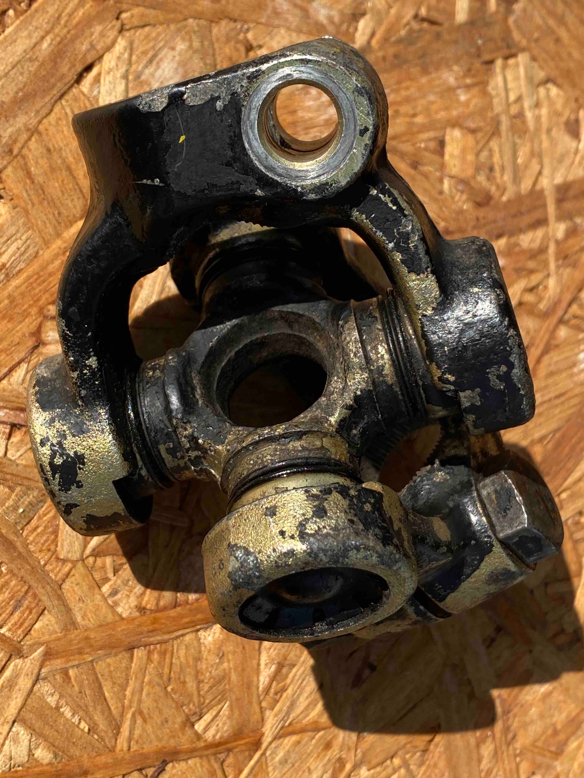

#6 Beitrag von Appletiser » 2020-09-24 13:07:37
Hallo, kleines Update!
Habe das Kreuzgelenk ausgebaut und gereinigt, es ist spielfrei und absolut leichtgängig ohne jegliche Rastpunkte.
Die Dichtungen sind unversehrt und machen einen gut geschmierten Eindruck.
Was befindet sich hinter der oberen Abdeckung, lässt sich die Abdeckung nach oben entfernen und ist da eventuell schon ein Lager?
Werde das Lenkgetriebe jetzt mal ausbauen.
Gruß Jörg

#7 Beitrag von sico » 2020-09-26 17:22:03
Der obere Deckel ist leicht aufgepresst. Lässt sich aber leicht entfernen. Darunter ist das obere Lager. Dieses Lager wird kaum geschmiert und neigt zum rosten. Dann wird es schwergängig und kann sogar blockieren.
Also:
Lenkung ausbauen und defektes Lager erneuern. Das ist keine große Sache.
Mfg
sico

#8 Beitrag von sico » 2020-09-27 10:03:45
guten Morgen,
hab grad nochmal in meine Unterlagen geschaut.
An meinem 170er Magirus war oben in der ZF-Gemmer-Lenkung als Lager eine Nadelhülse HK3020 mit den Dimensionen 30x37x20 eingebaut.
Das Nadellager ist mit dem Deckel eigentlich nicht gegen eindringende Feuchtigkeit geschützt. Über den Ringspalt kann Wasser eindringen und das Lager schädigen.
Nach Einbau der neuen Nadelhülse alle Hohlräume und die Welle mit wasserfestem Fett schmieren und dann die Kappe wieder aufpressen.
