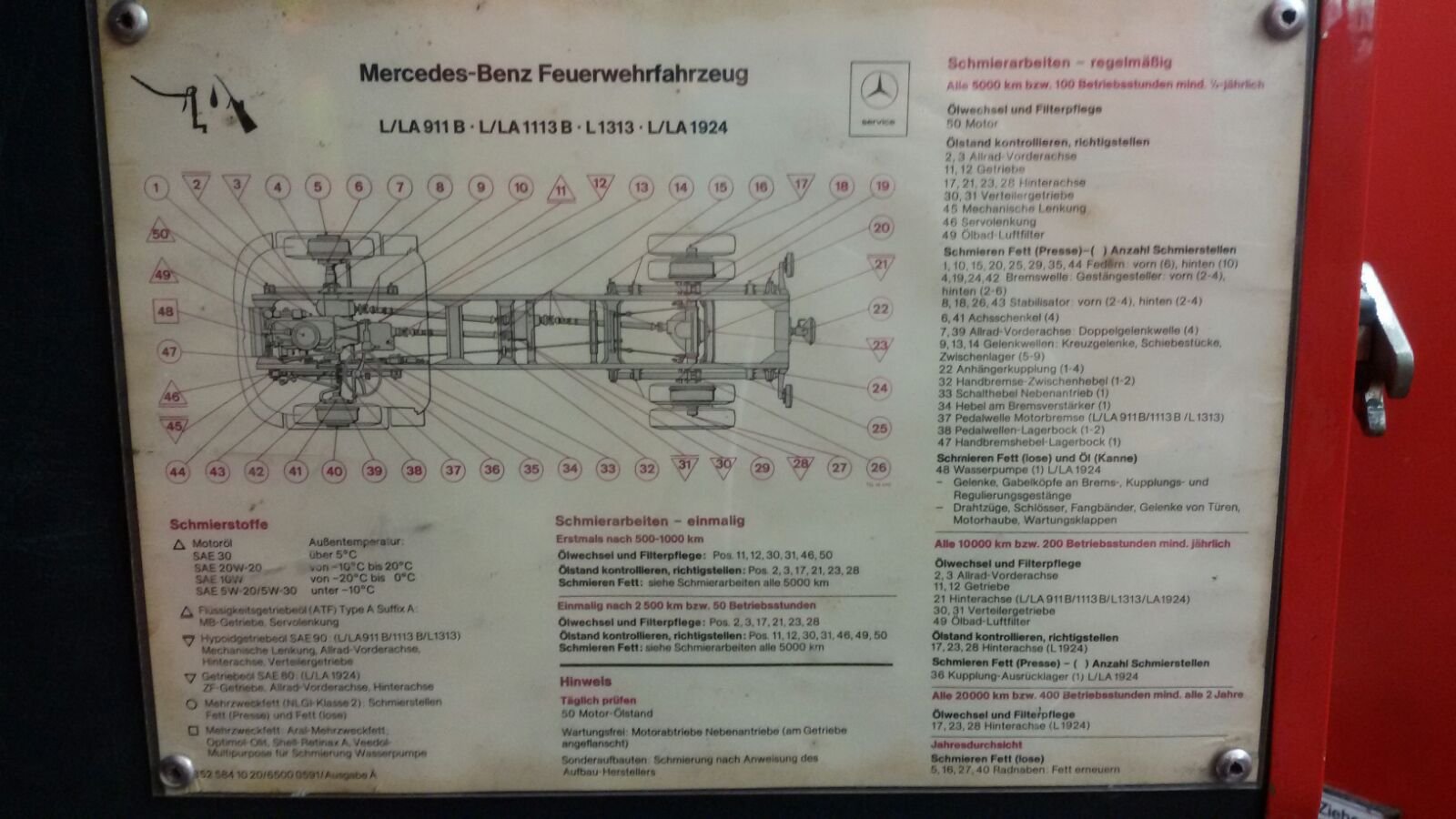

mit dem eines 1113 könnte ich dienen. Als erster Anhaltspunkt sicher brauchbar.

Vielen Dank, Daniel!
Vergrößert und etwas aufgehellt ist der Plan größtenteils lesbar.
